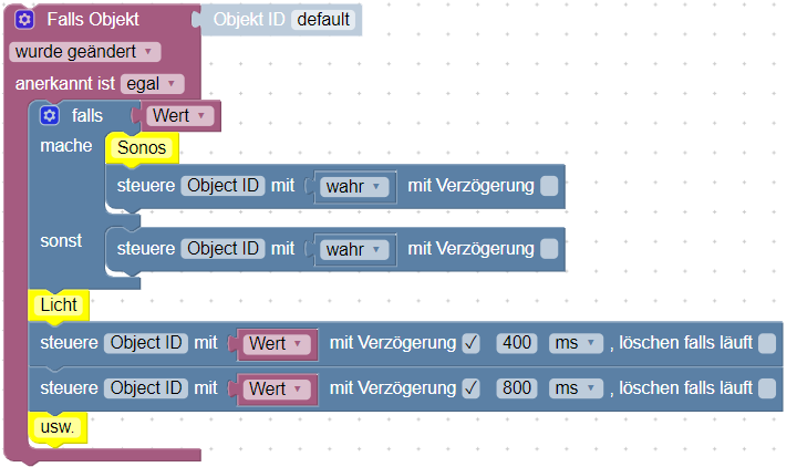

        Michi_Pi @Audiofreak last edited by
        @audiofreak Hallo, die zwei Skripte sollten zu einem zusammengefasst werden und über eine Logik ausgeführt werden. Denke es liegt eher an dem Trigger, da der bei jedem wahr dein Skript ausgelöst wird.
        Also wenn es nur aktualisiert (jedoch nicht geändert) wird sollte es auch schon auslösen.
        Hab es mal kurz zusammengestellt, wie ich es machen würde:

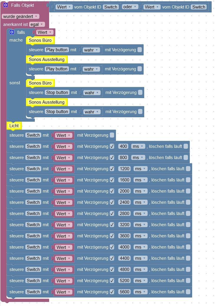

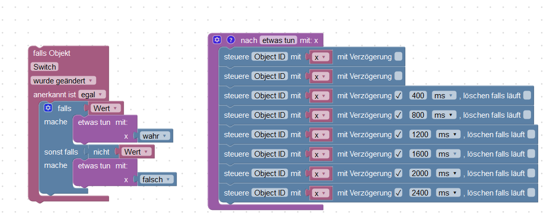

          paul53 @Audiofreak last edited by paul53
          @audiofreak sagte: dauert es nicht lange bis es wieder ein/ausgeschaltet wird.
          Das liegt an dem falschen Trigger, der nicht nur bei Wertänderung auslöst. Außerdem sollte man keine zwei Trigger auf den selben Datenpunkt verwenden (Ressourcenverschwendung). Vorschlag:
          Wert findet man unter "Trigger".

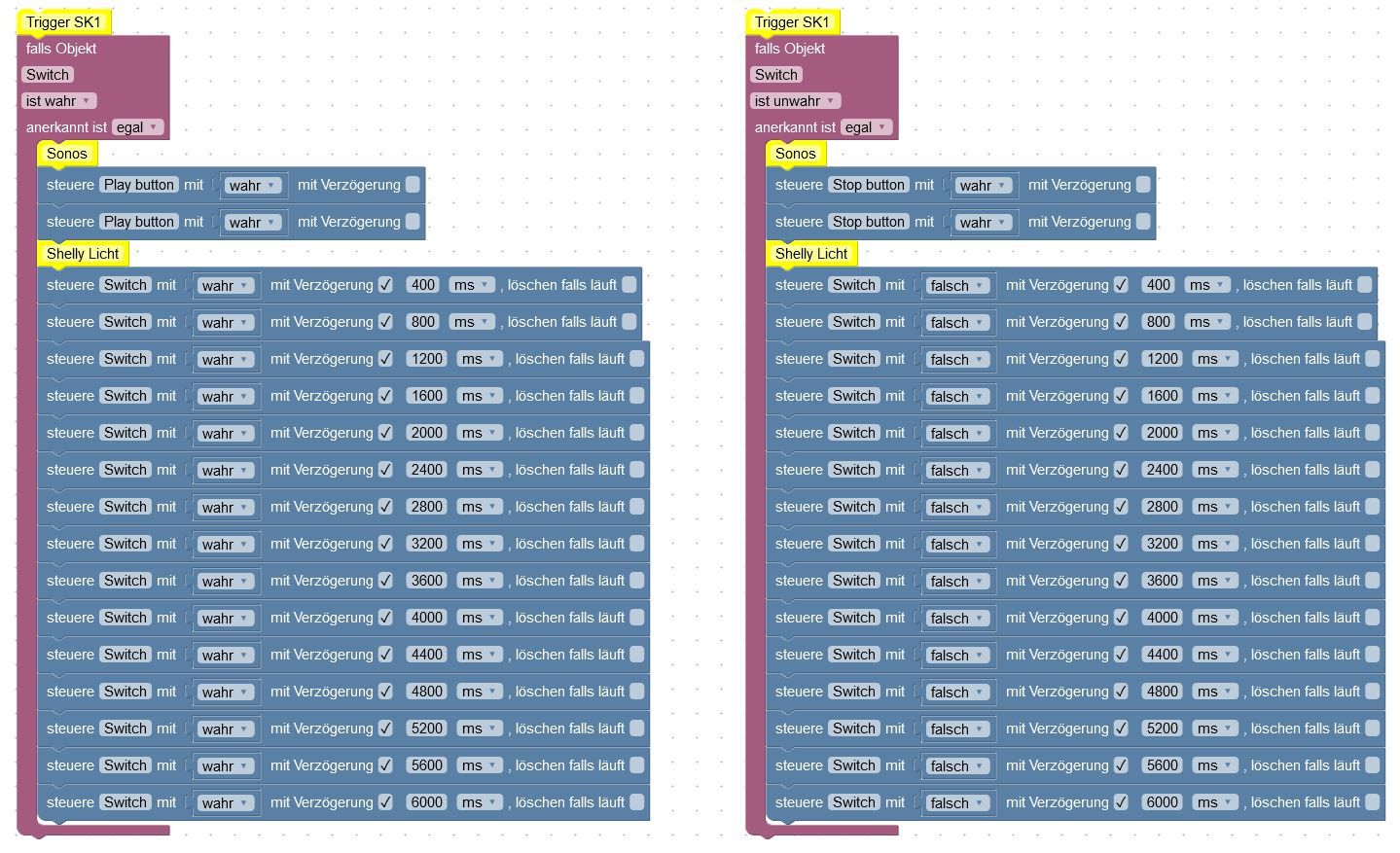

            Hi Zusammen
            Vielen lieben Dank 😀 hat mir sehr weitergeholfen zum das ganze Verstehen.
            Also ich hab folgendes nachgebaut:shelly.JPG
            Hab ich es mit dem Sonos richtig gemacht? Abspielen muss ich ja "Play" auf "true" und beim abschalten "Stop" auf "true" den "Play" auf "false" setzen funktioniert nicht..
            Was ich noch ergänzt habe: hab 2 Trigger eingefügt, stimmt das so?
            Kann es leider nicht testen da ich nicht Vorort bin..
            Gruss
              @audiofreak sagte: hab 2 Trigger eingefügt, stimmt das so?
              Nein. Man kann nur Datenpunkt-IDs an den Trigger übergeben - keine Werte. Wozu zwei Trigger-Datenpunkte?
              @audiofreak sagte in Shelly als Trigger löst Skript dauernd aus:
              Ja.

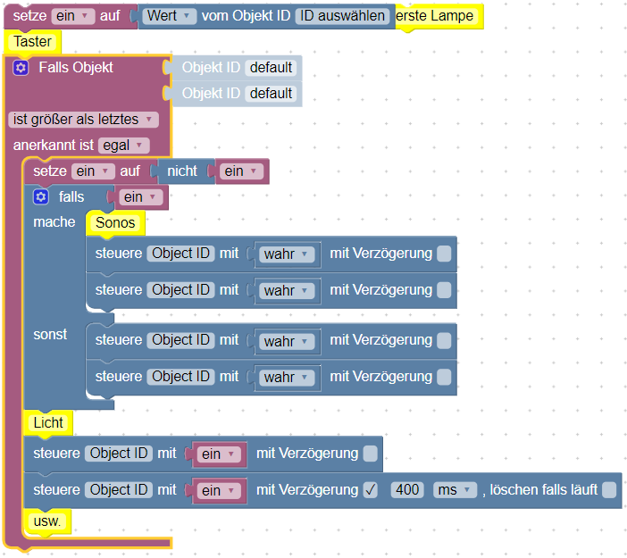

                      @audiofreak sagte: Dann könnte ich ja einfach Taster einsetzen und bei den Shelly den Buttontyp anpassen.
                      Dann muss man aber umschalten (toggle). Da ich keine Shellys habe: Wie verhalten sich die Taster-Datenpunkte?
                            @audiofreak sagte: Also im Toggle Modus wecseln die pro Tastendruck normal zwischen true/false.
                            Dann muss auf "wurde geändert" getriggert werden.
