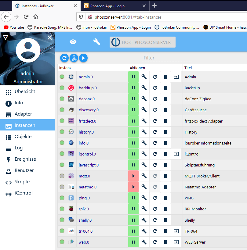

      Die Instanz des deConz Adapters im IObroker wird dann auch grün angezeigt

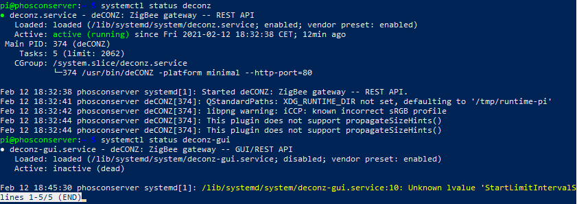

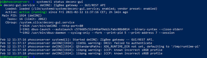

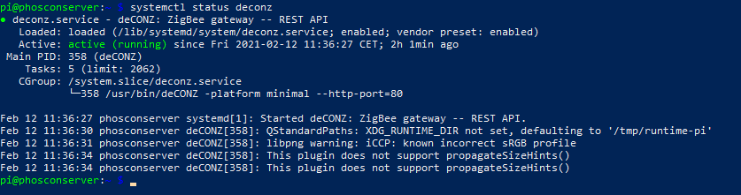

          Könnte es sein, dass es damit zusammenhängt, dass ich xrdp installiert habe, um per MS Remote-Desktop auf den PI zuzugreifen?

                                            Thomas Braun Most Active @mueller-esch last edited by Thomas Braun
                                            @mueller-esch
                                            systemctl status deconz
                                            systemctl status deconz-gui
                                            apt policy deconz
