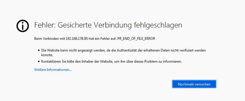

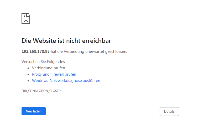

                                        leider komme ich nun gar nicht mehr auf die Phoscon Oberfläche 😞
                                        gibt es eine Möglichkeit deconz komplett/restlos zu entfernen und neu zu installieren? ich habe das Gefühl nun ist irgendwie alles vergniesgnaddelt 😞
                                          Thomas Braun Most Active @cherberg last edited by
                                          @cherberg Starte den Rechner mal neu.

                                            cherberg @Thomas Braun last edited by
                                            @thomas-braun
                                            erledigt, Weboberfläche leider immer noch nicht erreichbar:
                                            925
                                            56
                                            5170
