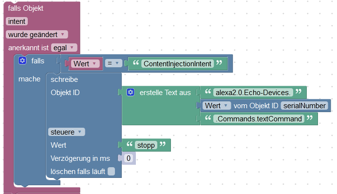

      Huhu,
      also, es nervt mich schon etwas, dass "Alexa" (inzwischen schon seit einer ganzen Weile) ständig meint, "sie" müsse mir einen schönen Tag wünschen, oder, dass "sie" hofft, dass alles bei mir toll wäre, wenn ich nur mal kurz nach der Uhrzeit, dem Wetter, etc. frage. 🙄
      Nun hab ich mir mit "Intent" des Alexa2 Adapter was gebastelt, was hier für mehr Ruhe sorgt. 😄
      Ist nix Großes, funktioniert bisher aber sehr zuverlässig. 😌
      Evtl. ja für den einen oder anderen interessant...
      <block xmlns="https://developers.google.com/blockly/xml" type="on" id="uoJ=h4%$Y-/HS}(HV${," x="-2462" y="-437">
       <field name="OID">alexa2.0.History.intent</field>
         <block type="controls_if" id="E$UnGRvc.P9/CVEf81IB">
             <block type="logic_compare" id="YtuoM[_3Q7eGZKp_DOq8">
               <field name="OP">EQ</field>
                 <block type="on_source" id="j826gmxB}M)/wta]=dDz">
                 <block type="text" id="^6`y(Iiy1PoY!n]$.6.x">
                   <field name="TEXT">ContentInjectionIntent</field>
             <block type="control_ex" id="G4iIKuQe,=G9mYBU%A{:">
               <value name="OID">
                 <shadow type="field_oid" id="%:d%[j~($0j^(z*J5cut">
                   <field name="oid">Object ID</field>
                 <block type="text_join" id="}F9T6P%~H2PEZ^IW[oh1">
                   <value name="ADD0">
                     <block type="text" id="wF40#RPBEkRI8GU08Q6;">
                       <field name="TEXT">alexa2.0.Echo-Devices.</field>
                   <value name="ADD1">
                     <block type="get_value" id="Fxi`Y!y6![JI05@83.}K">
                       <field name="OID">alexa2.0.History.serialNumber</field>
                   <value name="ADD2">
                     <block type="text" id="KEk=VQBb;j`2`DWF=u$5">
                       <field name="TEXT">.Commands.textCommand</field>
                 <shadow type="logic_boolean" id="VGK#f/I7/??9t8v$zW?O">
                 <block type="text" id="h3.z=}!T9IkQ[1wkI$zd">
                   <field name="TEXT">stopp</field>
               <value name="DELAY_MS">
                 <shadow type="math_number" id="!..+4db_GzM==L==6ivB">
                   <field name="NUM">0</field>
