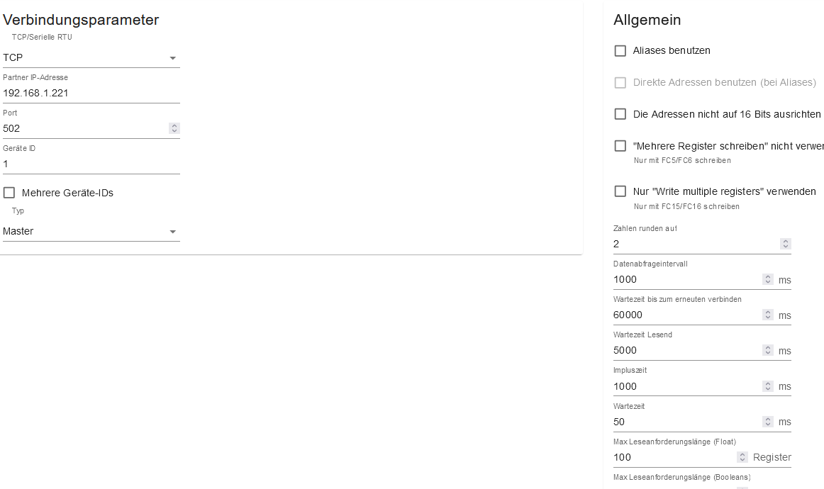

      roesthod @wendy2702 last edited by roesthod

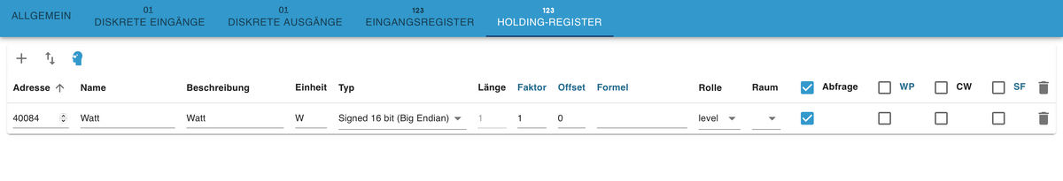

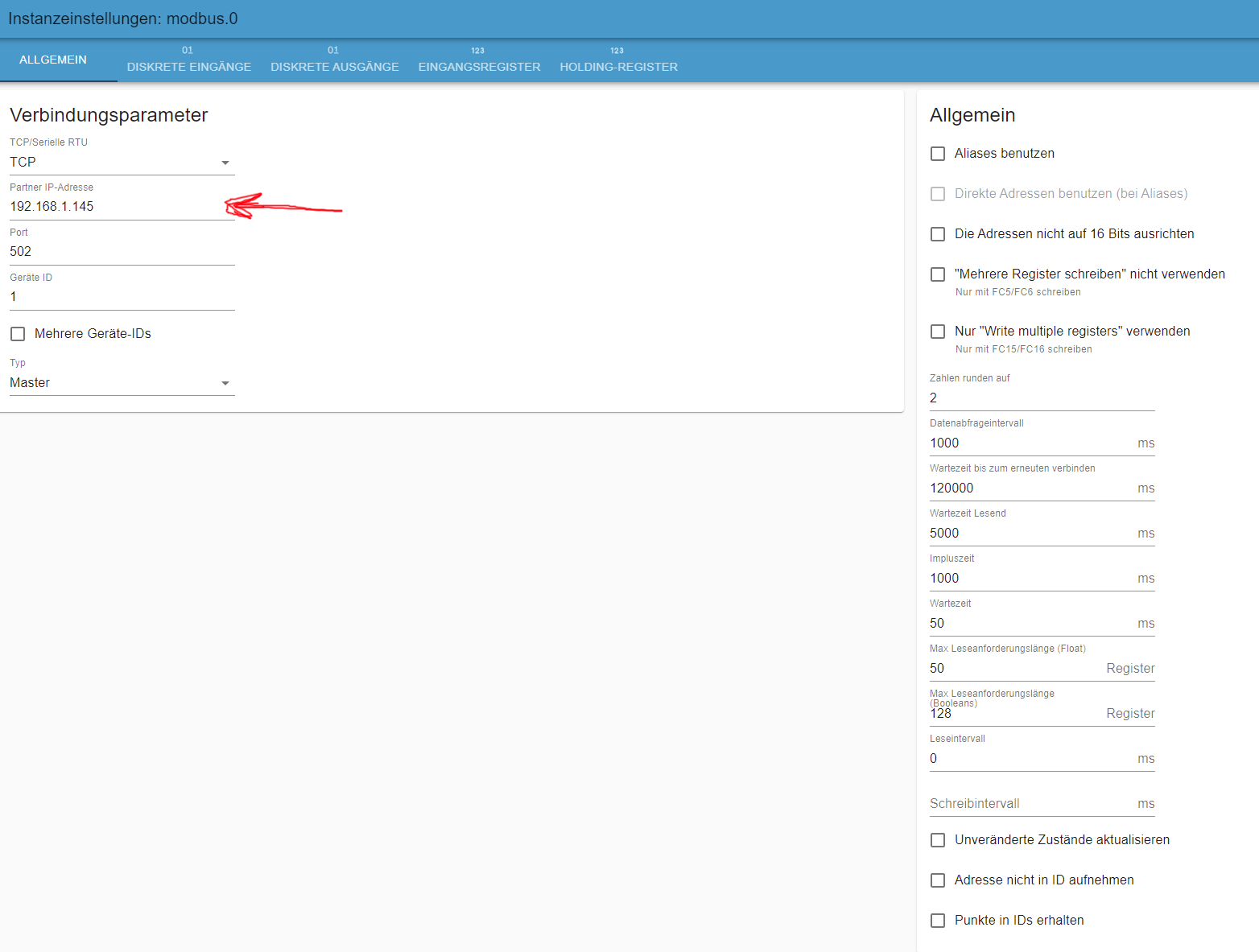

      @wendy2702

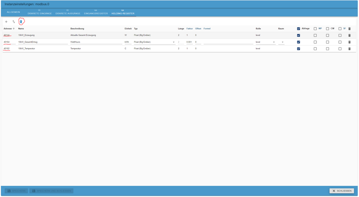

      Adapter Konfig:
      Register:
      Debug Log:
      2023-02-03 20:38:33.638 - error: modbus.0 (5278) Socket Error
      2023-02-03 20:38:33.638 - error: modbus.0 (5278) Client in error state.
      2023-02-03 20:38:33.638 - warn: modbus.0 (5278) On error: {"errno":-113,"code":"EHOSTUNREACH","syscall":"connect","address":"192.168.1.221","port":502}
      2023-02-03 20:38:33.638 - debug: modbus.0 (5278) Socket closed with error
      2023-02-03 20:38:33.638 - debug: modbus.0 (5278) Cleaning up request fifo.
      2023-02-03 20:38:34.639 - debug: modbus.0 (5278) Closing client on purpose.
      und vielen Dank für die Hilfe !!!!

            @roesthod Leider stecke ich jetzt erneut fest. Das gleiche Fehlerbild wie bereits @jojo8897 beschrieben.
            Das Register 40084 kommt als Wert: 0 zurück.

            Habt Ihr eine Idee ???
            • wendy2702
              wendy2702 @roesthod last edited by
              @roesthod Hat sich die Adresse wirklich geändert?
              Mal die "alte" getestet?
              Gibt es ein Doc das die Adressen passend zur Installierten Firmware beschreibt?

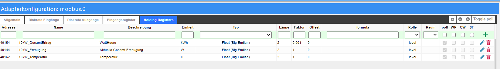

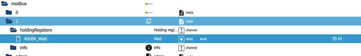

                                Hallo, ich habe das Problem mit meinen Kaco NX3 nicht die richtigen Wetter Anzeigt
                                z.B. zeigt er 70Watt an und in Wirklichkeit sind es 708Watt
                                was mache ich da Falsch?
                                Bildschirmfoto 2023-04-08 um 09.47.56.png Bildschirmfoto 2023-04-08 um 09.47.37.png
                                Homoran S wierer-sigi 3 Replies Last reply Reply Quote 0
                                  Homoran Global Moderator Administrators @xx-94 last edited by
                                  @xx-94 sagte in Kaco Wechselrichter und ModBus:
                                  und was sagt die Anleitung zu den Registern?
                                  Faktor?
                                    Schimi @xx-94 last edited by
                                    @xx-94 ich würde den Faktor auf 0.1 mal ändern

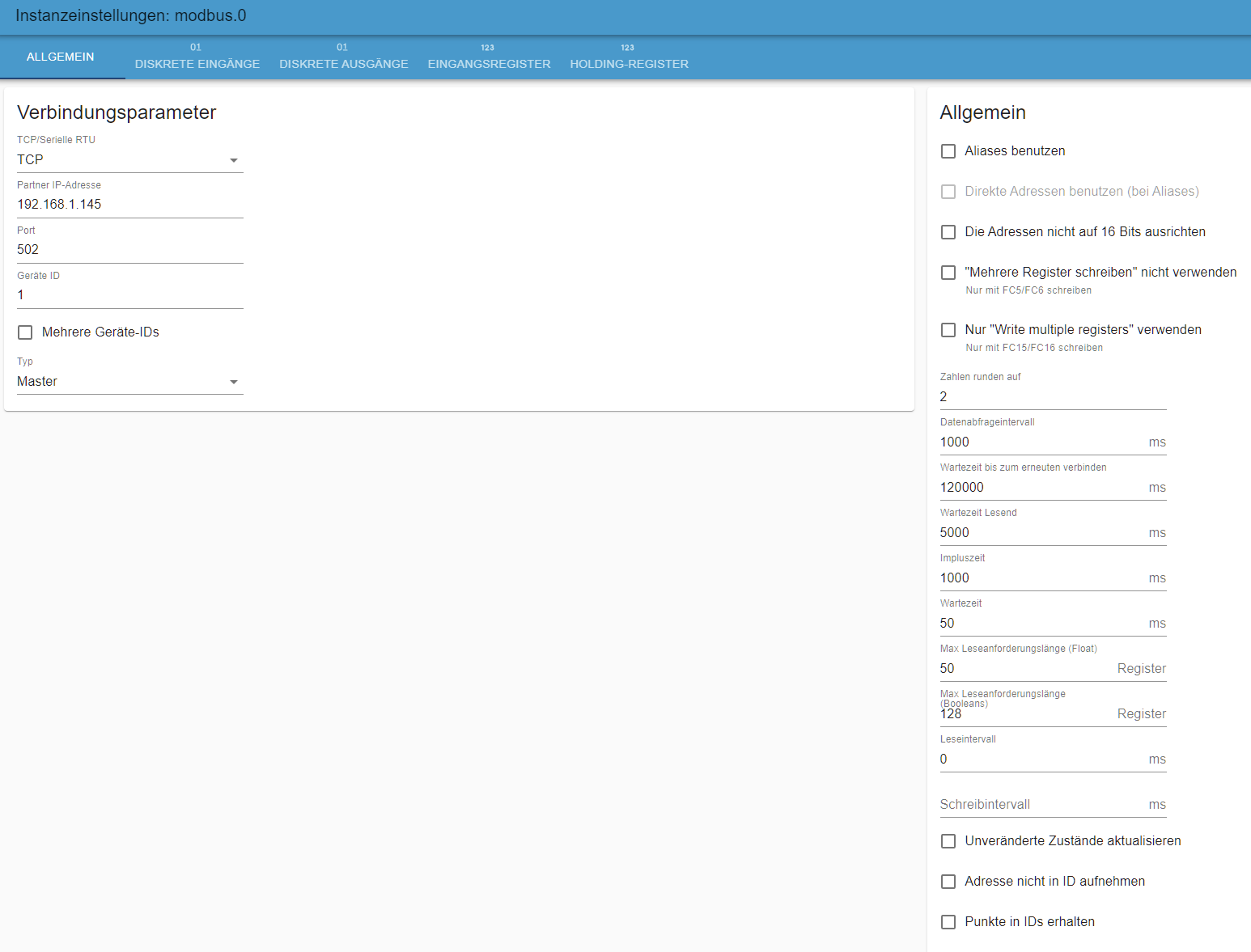

                                    • wierer-sigi

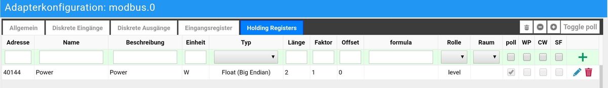

                                      wierer-sigi @xx-94 last edited by wierer-sigi
                                      Kurz nachgefragt. Welches Setup habt Ihr beim Kaco … NX3 ?
                                      Hätte folgendes Probiert:
                                      • NX Setup
                                        • Überwachung & Steuerung auf Modbus TCP IP Server eingestellt
                                        • Modbus Adresse eingestellt ( z.B. 3 )
                                      • iobroker
                                        • Modbus Adapter installiert
                                          TCP
                                          IP-Adresse des KACO

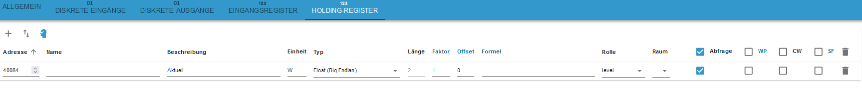

                                          Port 502
                                          Geräte ID 3
                                          Master
                                          • Holding Register 80084 ( sonst wie in den BIldern oben )
                                      Leider wird der Adapter im letzen Punkt „Verbunden mit Adapter oder Dienst“ nicht grün.
                                      Im Protokoll sehe ich folgende Fehlermeldung:
                                      Habt Ihr noch eine Idee?
                                      2023-05-14 20:43:00.022	info	Connected to slave 192.168.178.247
                                      modbus.0
                                      2023-05-14 20:41:00.998 debug Closing client on purpose.
                                      modbus.0
                                      2023-05-14 20:40:59.997 debug Cleaning up request fifo.
                                      modbus.0
                                      2023-05-14 20:40:59.997 debug Socket closed with error
                                      modbus.0
                                      2023-05-14 20:40:59.988 info Disconnected from slave 192.168.178.247
                                      modbus.0
                                      2023-05-14 20:40:59.986 debug Closing client on purpose.
                                      modbus.0
                                      2023-05-14 20:40:59.935 warn Poll error count: 6 code: {"errorCode":131,"exceptionCode":2,"message":"ILLEGAL DATA ADDRESS"}
                                      modbus.0
                                      2023-05-14 20:40:59.934 debug Received pdu describes an error.
                                      modbus.0
                                      2023-05-14 20:40:59.762 debug [DevID_4/holdingRegs] Poll address 80084 - 1 registers
                                      modbus.0
                                      2023-05-14 20:40:59.762 debug [DevID_4] Poll start ---------------------
                                      wendy2702 1 Reply Last reply Reply Quote 1
                                      • wendy2702
                                        wendy2702 @wierer-sigi last edited by
                                        @wierer-sigi habe kein Kaco aber die Register Adresse stimmt nicht.
                                        Adapter wird erst grün wenn mindestens 1 Register erfolgreich ausgelesen werden kann
                                          Homoran Global Moderator Administrators @wendy2702 last edited by
                                          @wendy2702 sagte in Kaco Wechselrichter und ModBus:
                                          @wierer-sigi sagte in Kaco Wechselrichter und ModBus:
                                          was soll das für ein Wert sein?
                                          Vielleicht
                                          @roesthod sagte in Kaco Wechselrichter und ModBus:
                                          40084 Watts int16be 1 1 0 level true fal
                                          wierer-sigi 1 Reply Last reply Reply Quote 0
                                          • wierer-sigi
                                            wierer-sigi @Homoran last edited by
                                            Danke Euch,
                                            Hatte heute den Adapter de- / installiert und die richtige Adresse verwendet. Jetzt funktioniert es.
