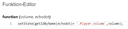

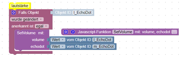

      mit diesem Blockly versuche ich die Lautstärke eines variablen Echo-Dot zu setzten.
      Ändert sich der Wert "l_EchoDot", dann setzte Volume des Echos mit Namen (m_EchoDot) entsprechend.
      Da ich Blockly "getIdByName" nicht finde, habe ich das in die Funktion gepackt.!
      volume = 0-100
      Echodot = ist der Name des Gerätes hier bspw. "Echo-Buero" - Name ist natürlich eindeutig.
      Beim Funktionsaufruf tritt aber ein Fehler auf und komme da nicht weiter .. :
      State "alexa2.0.Echo-Devices.G0911Wxxxxxxxxxx,alexa2.0.Smart-Home-Devices.123123123-1232-1233-123a-412312312313.Player.volume" not found
        paul53 @Guest last edited by paul53
        @muetzeheinrich
        Du übergibst an getIdByName(name) den Wert eines Datenpunktes, nicht den Namen des Gerätes. Besser so:
          A Former User @paul53 last edited by A Former User
          gestern Abend war das Brett vorm Kopf schon ziemlich dick 😵

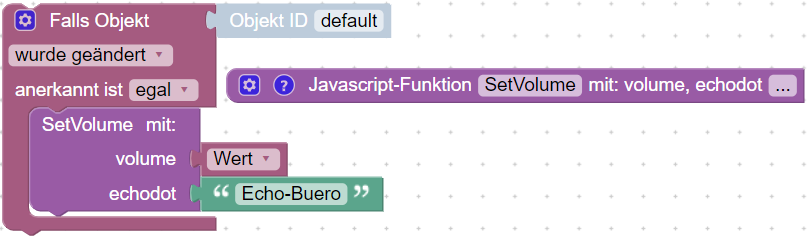

          Ich möchte die Werte der beiden Datenpunkte der Funktion übergeben. Volume hier "56" und Dot ist "Echo-Buero".
          Erst als ich testweise auch mit deiner Variante Warnung erhalten habe ist mir aufgefallen, dass der Namen des Echos-Dot nicht eindeutig ist.
          Der kommt einmal unter "alexa2.0.Echo-Devices" und ein weiteres mal unter "alexa2.0.Smart-Home-Devices" vor.
          Schade - dann kann so nicht funktionieren. Bin mir auch unsicher, ob man den Namen unter "alexa2.0.Echo-Devices" manuell ändern kann - wird wahrscheinlich wieder überschrieben.

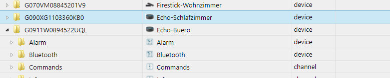

                      Das Objekt mit dem Namen "Echo-Schlafzimmer" existiert?
                          @muetzeheinrich
                          Komisch: Ich habe es gerade mit einem Device-Namen "Echo-Schlafzimmer" getestet und es funktioniert.
                                @muetzeheinrich sagte: Versuch mit "EchoSchlafzimmer gibt die ID wieder..
                                Starte mal nach Änderung in "Echo-Schlafzimmer" die Javascript-Instanz neu. Es ist offenbar ein Puffer-Problem.

                                      Ich habe "Echo-Schlafzimmer" in "Aussen / Garten" geändert und erst nach Neustart der Javascript-Instanz funktionierte
                                      log(getIdByName('Aussen / Garten'));
                                        ! zuerst mal für vielen Dank für deine Zeit.
                                        Es ist so, wie du es geschrieben hast. Wenn die Javascript-Instanz nach umbennen von Namen neu gestartet wird, dann klappt es. Vielleicht wird ein cache neu erzeugt - habe es heute noch ein paar mal hin und her probiert. Sehr wahrscheinlich habe gestern die falsche JS-Instanz neu gestartet.
                                        Das löst leider mein ursprüngliches Problem der mehrfach vorkommenden Gerätenamen nicht. Ich habe nur wenig Javascript Kenntnis, für if then else reicht es aber 🙂 .
                                        Mit Versuch und Irrtum ist nun diese Blockly-Funktion entstanden , vielleicht geht es auch sicherer / einfacher
