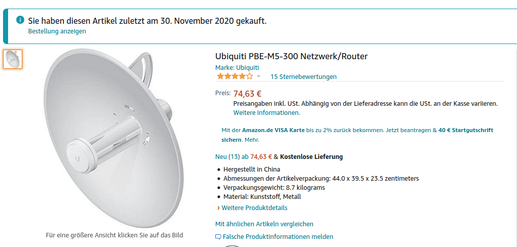

                        das Problem hinten im Garten ist die fehlende Stromversorgung. Wenn Strom da "wäre", dann hätte ich da auch gar kein Problem. Auf dem Gartenhaus sollte man das weit entfernte Wohnhaus noch sehen können (zumindest die Dachspitze). Zum Testen hatte ich mir schon folgenden Router gekauft:
                        Da mich aber mit dem Einsatzort über 2h Fahrt trennen und aktuell ja die Beschränkungen die Mobilität erschweren... ists halt ausser dem "einlagern" nix draus geworden.
                        Die Idee war 2 solcher APs zu verbauen und darüber bei Berarf die WLan Bridge aufzubauen.
                        Schauen wir mal obs realisierbar ist und wieviel der AP dann wirklich zieht... (von der Autobatterie im Garten).
