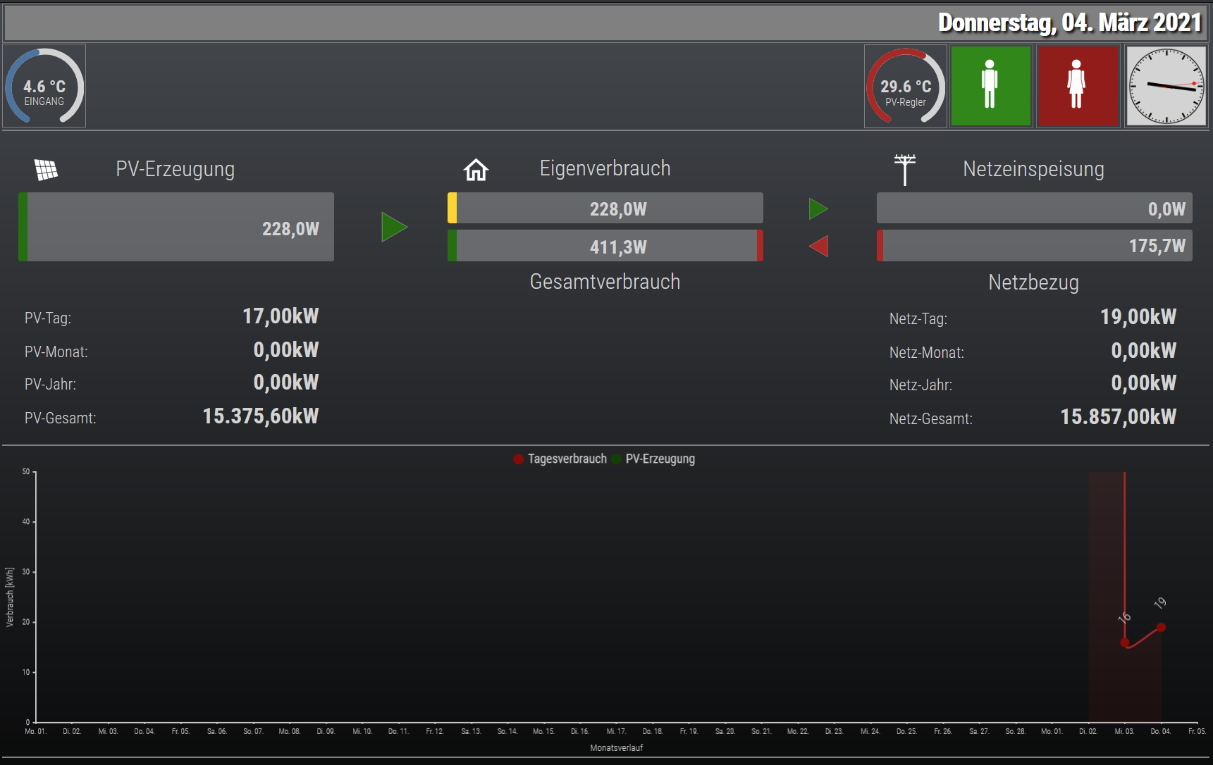

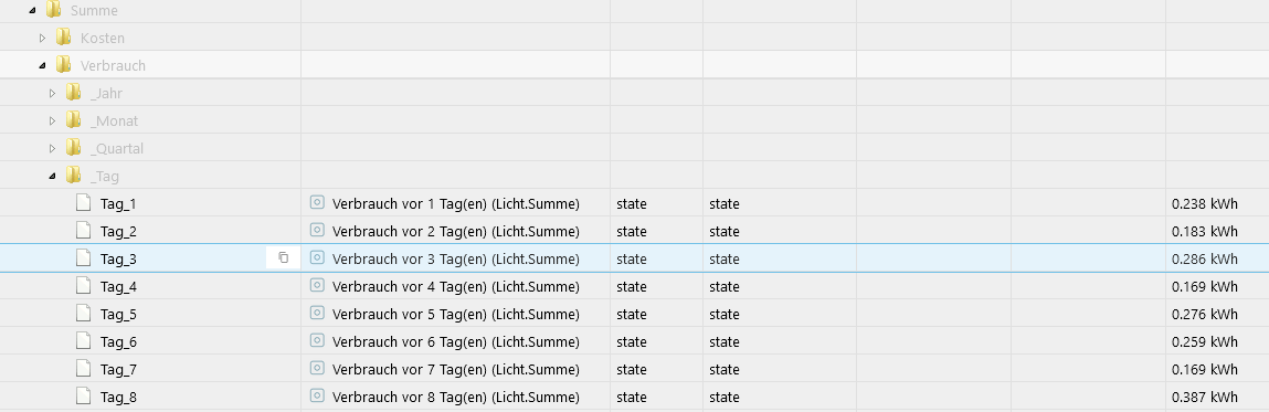

        Moin.moin! Ich versuche als Einsteiger in ähnlicher Art das Balkendiagramm anzuwenden.
        Es soll der tägliche Stromverbrauch visualisiert werden. Die x-Achse soll fortlaufend den Tag schreiben.
        Bisher schaut es so aus:
        Ist erst ein Tag in der DB, sollten morgen also Balken hinzukommen.
        Was mir nicht gelingt, an der x-Achse den Tag darzustellen!?
        Hat es ggf. etwas mit der ObjektID unter Allgemein zu tun?
        Wo muss ich hand anlegen?

          @ub-privat sagte in Material Design Widgets: Bar Chart Widget:
          Das Bar Chart funktionier nicht mit DB. Dafür musst du das Line History Chart verwenden oder das JSON Chart, wo du per skript die Daten von der DB abrufst.
          Wenn du es mit dem Bar Chart realisieren willst, brauchst du für jeden Tag / Woche / Monat einen eigenen Datenpunk, wie sie z.B. vom Verbrauchszaehler skript oder SourceAnalytics geliefert werden. Diese kannst du dann im Bar Chart verwenden. DP sehen z.B. so aus:
          Alternativ kannst du auch per skript die Daten aus der DB laden und per JSON dem Bar Chart zuordnen

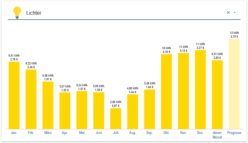

              Guten Morgen. Wir bekomme ich 2 Werte als Anzeige über die Balken? Ich hätte das gerne so angezeigt, wie Du es im ersten Post hast ( Verbrauch und Kosten).

                Entweder mittels Binding im Feld Textanhang[x] für jede einzelne Bar.
                Oder elegant und performanter per Skript ein json string für das chart erstellen:
                https://github.com/Scrounger/ioBroker.vis-materialdesign#dataset-json-properties

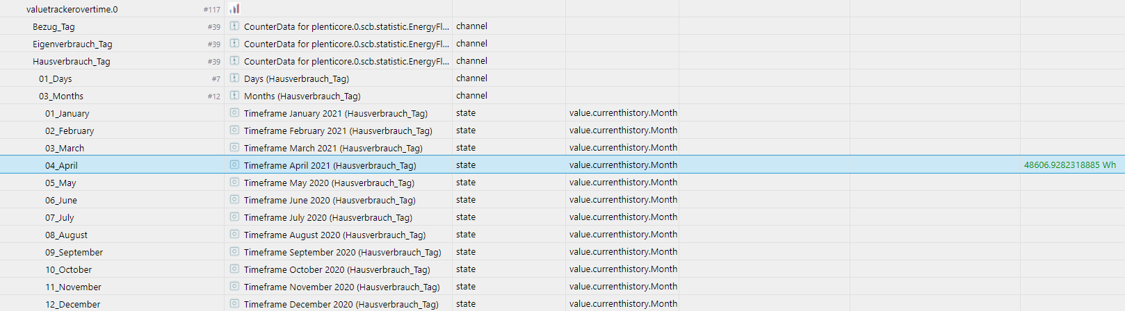

                    Hallo @Scrounger hast du eine Idee für die Umsetzung eines gestapelten Säulendiagramms ?
                    • Möchte gerne die Monate von Januar - Dezember auf der X-Achse zeigen
                    • gestapelt übereinander sollen dann gerne Hausverbrauch / Eigenverbrauch der PV-Anlage / Netzbezug übereinander dargestellt werden
                    Danke für eine Eingebung.

                      Das geht nur mit dem JSON Chart

                        @scrounger Dankeschön. Habe verschiedene Datenpunkte im iobroker liegen, die ich dann wohl in eine JSON-Tabelle konvertieren muss. Habe leider hierzu im Forum noch nichts gefunden.
                        Hast du ggf. ein Beispiel vorliegen, das du Teilen kannst? Ggf. auch ein Script / Blockly, wie du eine JSON-Tabelle für das JSON-Chart erstellst ?

                          siehe 2. Beispiel in der Doku:
                          https://github.com/Scrounger/ioBroker.vis-materialdesign#example
                          Weitere Beispiele findest du Theme zum JSON Chart:
                          https://forum.iobroker.net/topic/31871/material-design-widgets-json-chart-widget

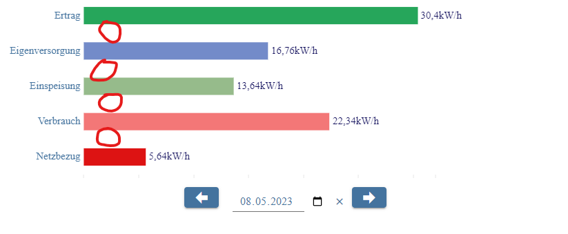

                                • Ro75
                                  Ro75 @Marc9025 last edited by
                                  @marc9025 Du kannst die Balkenbreite vergrößern oder das Widget von der Höher her verringern. So mache ich das bei mir.
