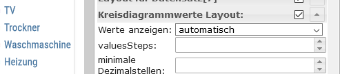

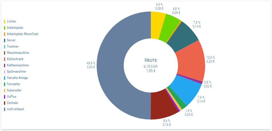

        nach welchen Kriterien werden die Kreisdiagrammwerte angezeigt, wenn das Feld der Beschriftung auf "automatisch" steht?
        In meinem Chart wird ein relativ großes Feld nicht beschriftet während der kleinste Wert eine Beschriftung erhält:
        (meine Version 0.3.19)
        Scrounger 1 Reply Last reply Reply Quote 0
        • Scrounger
          Scrounger Developer @micklafisch last edited by
          @micklafisch
          Nach der Größe des Labels. Das überlappt in deinem Beispiel mit dem größeren Küchenstück und wird deshalb ausgeblendet.
            micklafisch @Scrounger last edited by
            @scrounger
            ahhh verstehe, dann macht es sinn warum es so aussieht 😊 .
            Danke für die schnelle Rückmeldung.

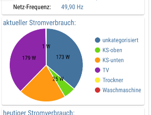

              Weiß jemand wie ich den Hintergrund transparent bekomme? In VIS ist der Transparent aber in der App ist der dunkel blau.
