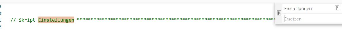

        Darf ich dazu was fragen?
        ich versuche gerade einem anderen Teilnehmer zu helfen. Dazu wäre die suchen/ersetzen Möglichkeit bzw überhaupt das Skript manuell zu ändern extrem hilfreich. (ewig lange Übertragungszeiten bei Aufruf des Objekt Auswahl Baumes)
        Ich kann aber schon nicht mal manuell ändern, bekomme die Nachricht dass im Editor Schreibschutz eingeschaltet ist. Kann man (und wo) den Schreibschutz deaktivieren?

                Hm, dieser Dialog rechts geht bei mir schon gar nicht auf 24994d88-0e53-4b9d-8471-dd6da40d020c-image.png
                weder in Chrome noch in Firefox...???

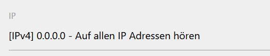

                  Du machst es über VPN , richtig !?? Wie gesagt da war mal was ... finde es nicht .
                  Was ist beim Admin oder sonst ... eingestellt .
                  Das hier :
                  Albert K 1 Reply Last reply Reply Quote 0

                    Es geht nicht direkt um mich sondern um einen anderen Forumsteilnehmer. (der konfiguriert einen entfernten iobroker mit jetzt schon 20000 Objekten über VPN) In diesem Thread Auswahl von Objekten sehr langsam
                    Das mit dem Skript Editor versuche ich bei mir lokal, und ja, "Auf allen IP Adressen hören" ist bei mir so eingestellt.

                        FredF Most Active Forum Testing @Albert K last edited by
                        @albert-k sagte in [Gelöst] ScriptEditor: Icons beim Suchen/Ersetzen:
                        Ist das nicht um bei Blockly scripten den JS code anzuzeigen?
                        Nein ist nicht editiern vorgesehen, auch wenn der Browser einem das vorgaukelt.
                        Wüsste auch nicht was Blockly dann aus einer evtl. vermurksten Änderung macht...
                        Editieren geht nur nur bei reinen JS.
