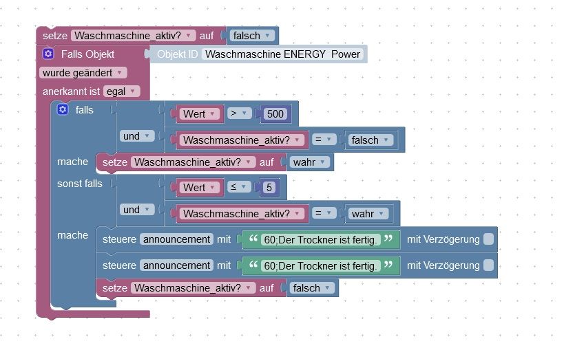

      ich bin kompletter neuling was Blockly angeht......
      kann mir jemand sagen wie ich ein Timeout einsetzte nachdem der Trockner fertig und der Wert für 2 Min unter den 5 Watt ist??
      Ich krieg das nicht hin........
      jedesmal wenn der Trockner eine Pause einlegt fällt er unter die 5 Watt und meldet Fertig...

            @dane87 sagte: jedesmal wenn der Trockner eine Pause einlegt fällt er unter die 5 Watt und meldet Fertig

              Ash2k @dane87 last edited by
              @dane87 ich hab für dich mal die Foren-Suche bemüht....
              Da findet man dann zb sowas:
              https://forum.iobroker.net/post/578669
              • Xenon
                Xenon Forum Testing Developer last edited by
                oder den adapter "device-reminder" der exakt dafür entwickelt wurde
