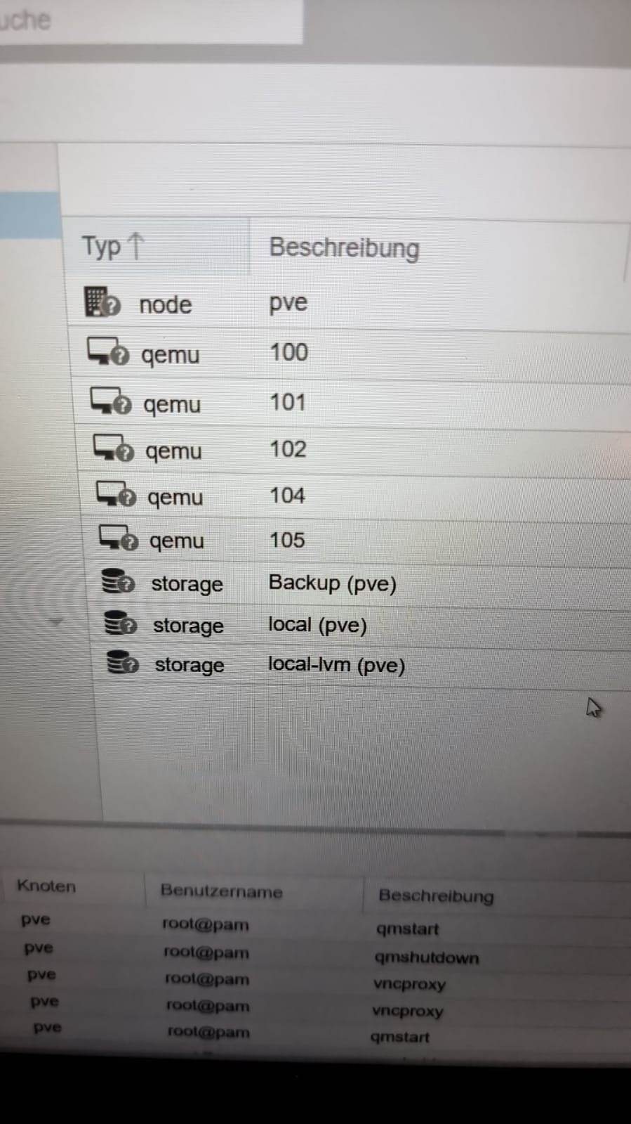

      bei einem Intel NUC10i7 und auch bei einem NUC8i5 haben wir in den letzten 2 Tagen immer wieder den Effekt, dass alle VM und auch die localen LW wie folgt dargestellt werden:
      22f691a0-ac7e-4809-a962-651fca873133-image.png .
      Kann es sein, dass da die SSD am Sterben ist?
      Es läuft eigentlich nicht viel auf dem Proxmox. Eine VM iobroker, eine VM Raspberrymatic, eine VM mit MySQL und eine VM mit MotionEye. Nach einem Proxmox Neustart läuft das für einige Stunden normal, aber dann wie oben gezeigt überall Fragezeichen. Wir hatten erst den NUC10i7 mit einem Hardwaredefekt in Verdacht, dann beide SSDs in den NUCi5 eingebaut. Dort nun wieder der gleiche Fehler.
      • opossum
        opossum last edited by
        Fehler im Syslog:
        Feb 13 18:50:51 pve postfix/error[29103]: DE5B210475F: to=<E-Mail-Adresse rausgenommen>, relay=none, delay=0.01, delays=0.01/0/0/0, dsn=4.0.0, status=deferred (delivery temporarily suspended: host mx00.emig.kundenserver.de[212.227.15.40] refused to talk to me: 554-kundenserver.de (mxeue010) Nemesis ESMTP Service not available 554-No SMTP service 554-IP address is black listed. 554 For explanation visit https://www.ionos.com/help/index.php?id=2425&ip=178.25.103.20&c=bl)
        Diese Meldung erscheint ganz oft. Versucht hier, der Proxmox an die E-Mail-Adresse zu senden?
        opossum crunchip 2 Replies Last reply Reply Quote 0
        • opossum
          opossum @opossum last edited by
          @opossum
          hier ein Auszug aus dem Kernellog:
          Feb 13 18:14:52 pve kernel: [27686.801585] show_signal_msg: 6 callbacks suppressed
          Feb 13 18:14:52 pve kernel: [27686.801587] pvemailforward.[15105]: segfault at 8008 ip 000055576fd6014e sp 00007fff73148950 error 4 in perl[55576fd34000+15e000]
          Feb 13 18:14:52 pve kernel: [27686.802852] Code: 49 89 fd 41 54 45 31 e4 55 48 89 f5 53 48 8b 55 10 83 4c c2 38 01 48 8b 45 10 49 63 d4 48 8b 1c d0 48 85 db 0f 84 32 01 00 00 <48> 8b 43 08 48 63 50 04 48 8d 70 08 48 89 d1 48 83 fa 01 76 0b 80
          Feb 13 18:17:01 pve kernel: [27816.019079] pvesr[15941]: segfault at 800e ip 0000560a307fe98e sp 00007fff0c40ff90 error 4 in perl[560a3073f000+15e000]
          Feb 13 18:17:01 pve kernel: [27816.020082] Code: 10 74 1e 48 c7 40 28 00 00 00 00 8b 56 08 83 fa 01 0f 86 b5 00 00 00 83 ea 01 89 56 08 48 8b 43 10 48 8b 70 20 48 85 f6 74 20 <f6> 46 0e 10 74 1a 48 c7 40 20 00 00 00 00 8b 56 08 83 fa 01 76 7c
          Feb 13 18:24:36 pve kernel: [28270.581881] pvedaemon worke[19407]: segfault at 9 ip 0000556f0ff187fd sp 00007fffcc5a5080 error 4 in perl[556f0fe6e000+15e000]
          Feb 13 18:24:36 pve kernel: [28270.583315] Code: 24 10 48 8b 50 18 4d 85 c9 0f 84 c6 09 00 00 49 8b 9f 60 08 00 00 23 94 24 d0 00 00 00 4d 8d 34 d1 48 85 db 0f 84 d3 09 00 00 <48> 8b 03 49 89 87 60 08 00 00 f6 45 0f 20 0f 85 ef 03 00 00 49 39
          Feb 13 18:26:36 pve kernel: [28390.648759] vgs[19960]: segfault at 8000 ip 00005624d52ed0c0 sp 00007ffe7ae52380 error 4 in lvm[5624d5175000+17c000]
          Feb 13 18:26:36 pve kernel: [28390.649911] Code: 75 d0 c7 45 ec 00 00 00 00 eb 4a 48 8b 45 d8 48 8b 40 08 8b 55 ec 48 c1 e2 03 48 01 d0 48 8b 00 48 89 45 f0 eb 24 48 8b 45 f0 <48> 8b 00 48 89 45 f8 48 8b 45 f0 48 8b 50 08 48 8b 45 d0 48 89 d7
          Feb 13 18:54:01 pve kernel: [30035.656905] mce: CPU7: Core temperature above threshold, cpu clock throttled (total events = 1)
          Feb 13 18:54:01 pve kernel: [30035.656906] mce: CPU3: Core temperature above threshold, cpu clock throttled (total events = 1)
          Feb 13 18:54:01 pve kernel: [30035.656907] mce: CPU1: Package temperature above threshold, cpu clock throttled (total events = 1)
          Feb 13 18:54:01 pve kernel: [30035.656908] mce: CPU5: Package temperature above threshold, cpu clock throttled (total events = 1)
          Feb 13 18:54:01 pve kernel: [30035.656910] mce: CPU2: Package temperature above threshold, cpu clock throttled (total events = 1)
          Feb 13 18:54:01 pve kernel: [30035.656910] mce: CPU6: Package temperature above threshold, cpu clock throttled (total events = 1)
          Feb 13 18:54:01 pve kernel: [30035.656912] mce: CPU0: Package temperature above threshold, cpu clock throttled (total events = 1)
          Feb 13 18:54:01 pve kernel: [30035.656913] mce: CPU4: Package temperature above threshold, cpu clock throttled (total events = 1)
          Feb 13 18:54:01 pve kernel: [30035.656913] mce: CPU3: Package temperature above threshold, cpu clock throttled (total events = 1)
          Feb 13 18:54:01 pve kernel: [30035.657770] mce: CPU7: Package temperature above threshold, cpu clock throttled (total events = 1)
          Feb 13 18:54:01 pve kernel: [30035.657946] mce: CPU3: Core temperature/speed normal
          Feb 13 18:54:01 pve kernel: [30035.657947] mce: CPU6: Package temperature/speed normal
          Feb 13 18:54:01 pve kernel: [30035.657948] mce: CPU4: Package temperature/speed normal
          Feb 13 18:54:01 pve kernel: [30035.657948] mce: CPU0: Package temperature/speed normal
          Feb 13 18:54:01 pve kernel: [30035.657949] mce: CPU5: Package temperature/speed normal
          Feb 13 18:54:01 pve kernel: [30035.657950] mce: CPU1: Package temperature/speed normal
          Feb 13 18:54:01 pve kernel: [30035.657950] mce: CPU3: Package temperature/speed normal
          Feb 13 18:54:01 pve kernel: [30035.658629] mce: CPU2: Package temperature/speed normal
          Feb 13 18:54:01 pve kernel: [30035.660247] mce: CPU7: Core temperature/speed normal
          Feb 13 18:54:01 pve kernel: [30035.678546] mce: CPU7: Package temperature/speed normal
          JLeg 1 Reply Last reply Reply Quote 0

            • apollon77
              apollon77 last edited by apollon77
              Das mit der email. Naja. Ignore erstmal. Die segfaults und CPU temperaturwarnungen würden mir eher Sorgen machen und können gut der Grund sein.
              Pvesr und die anderen pve Prozesse die da sterben sind wohl dein Grund. Ist aber interessant das das ganz unterschiedliche Prozesse sind. Also ja könnte auch die ssd sein und damit Fehler in den dateien.

                          • JLeg
                            JLeg @opossum last edited by
                            @opossum pvedaemon ist der Dienst, der für die ‚?‘ in der Proxmox-Gui sorgt, wenn er nicht läuft. Was er nicht mehr tut, da per Segfault gestorben. Gleiches gilt für pvesr (der Storages in Proxmox verwaltet).
                            Da hilft mit Sicherheit kein Update, das sieht nach Hardwareproblem aus. Vielleicht liefert ‚dmesg‘ oder /var/log/daemon.log mehr Infos zu der Ursache...
