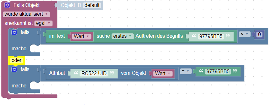

        @slowman
        So hatte ich früher mal ne Lampe geschaltet. Ist ein etwas älteres Blockly.
        RFID Karte auf den Reader gehalten und Licht ging an.

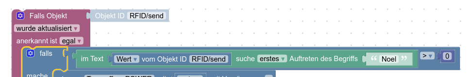

          crunchip Forum Testing Most Active @Slowman last edited by crunchip
          @slowman ich hab es so, also das >0 am Schluss mit dran
          Slowman 1 Reply Last reply Reply Quote 1

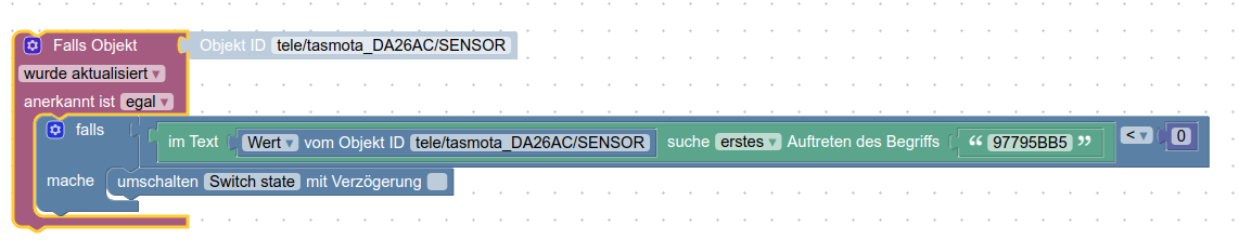

            @haselchen
            gleiche Problem

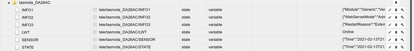

                😞 Leider nicht. Hier mal der DP und was drin steht.
                {"Time":"2021-02-13T21:49:48","RC522":{"UID":"A967D6B8","Data":"","Type":"MIFARE 1KB"}}
                Die Time kann ich nicht mit reinnehmen, da diese sich ja ständig ändert. Problem war in einem anderen Thema schon mal mit drin. Kann man dies nicht irgendwie die UID rausfiltern und in einem anderen DP schreiben?

                  @slowman du hast auch <> verstauscht,
                  • Slowman
                    Slowman @crunchip last edited by
                    @crunchip
                    😄 Funktioniert jetzt.
