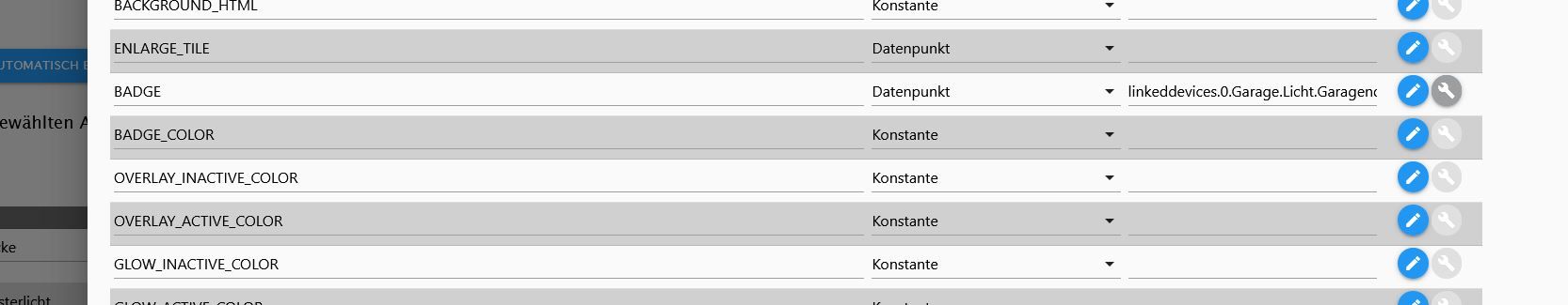

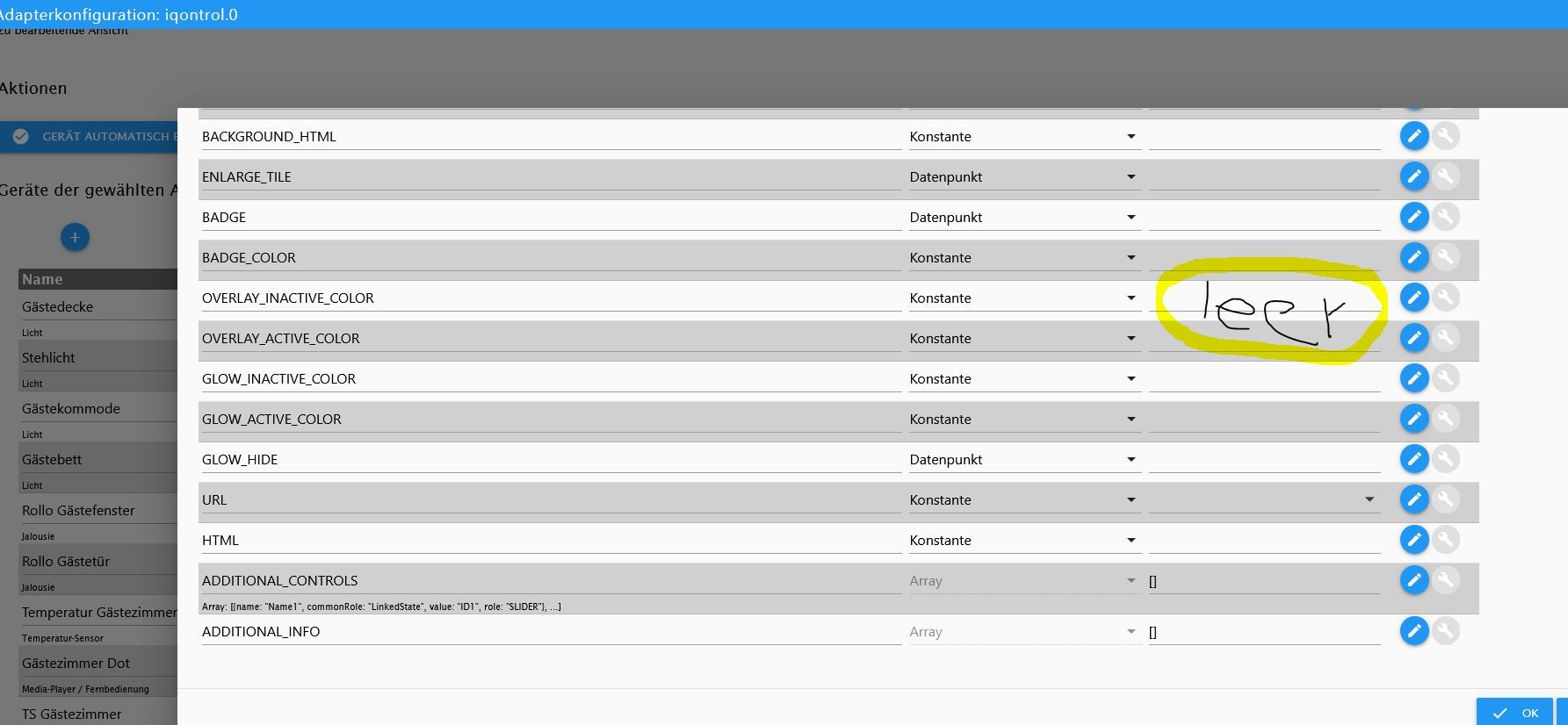

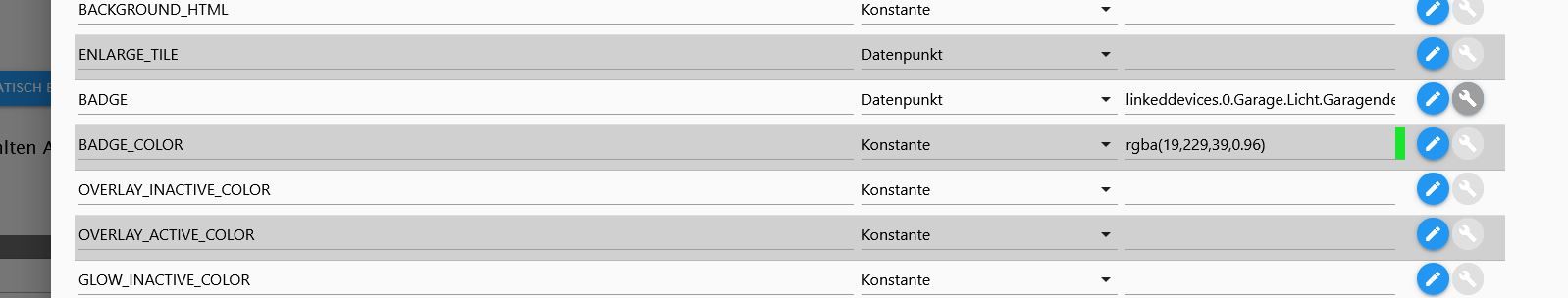

                    Habe festgestellt, das es nur bei Datentyp "Konstante" so ist. Habe mal den Datenpunkt Badge ausgewählt und darunter als "Konstante" die passende Farbe. Nach quittieren mit OK und zurückkehren ist nur noch der Datenpunkt da. Sehr omimös....
                    Vor OK-Button:
                    Nach OK und Rückkehr:
                    Werde nochmal @s-bormann im IQontrol-Thread anhauen obwohl mir das nach einem allgemeinen Problem ausschaut.
