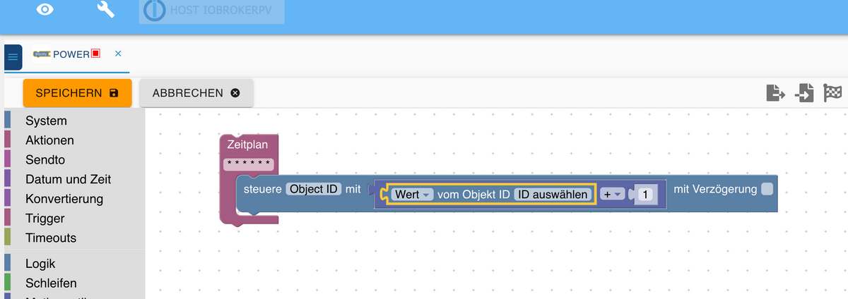

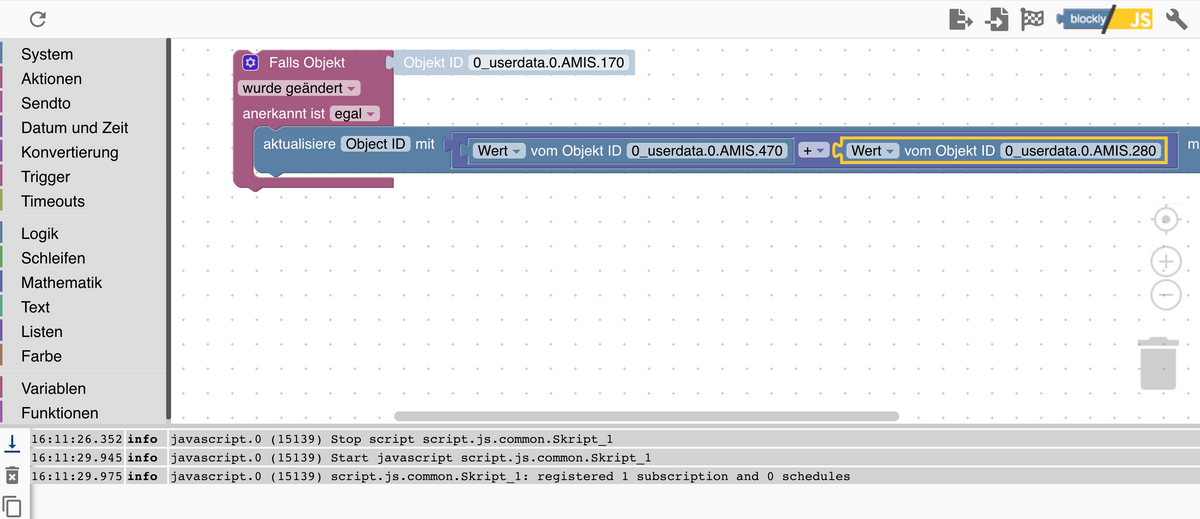

      Hallo 👍
      hab da ein Thema, das immer wieder mal kommt und echt nervt.

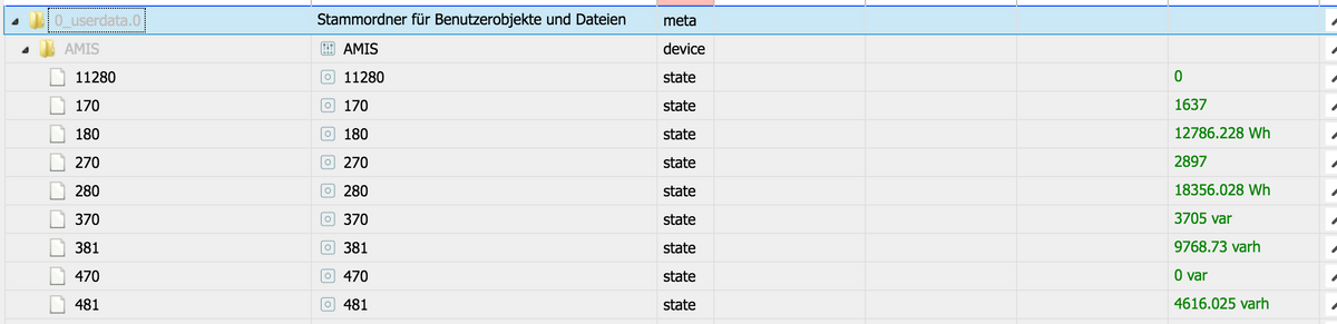

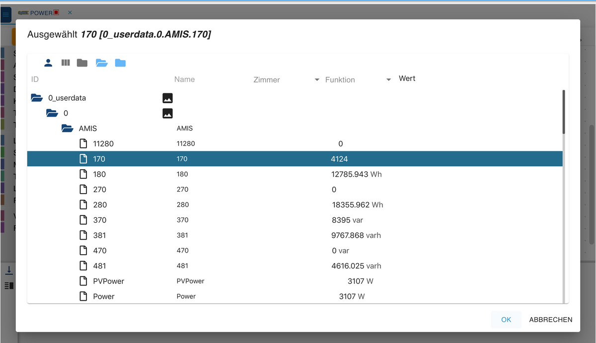

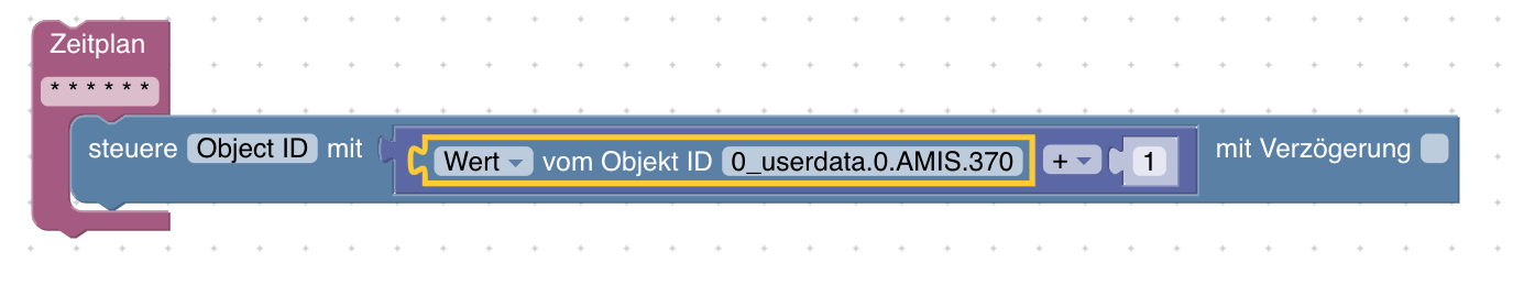

      Mach ein neues Blockly, ziehe mir "Wert von Objekt" rein und möchte einen Wert damit verbinden.
      Ich kann das Objekt(Wert) nicht auswählen und damit kommt ich nicht weiter....
      egal wie oft ich auf den OK Button hämmere, nichts passiert.
      woran liegt das?
      Bildschirmfoto 2021-02-14 um 10.22.15.png Bildschirmfoto 2021-02-14 um 10.22.18.png

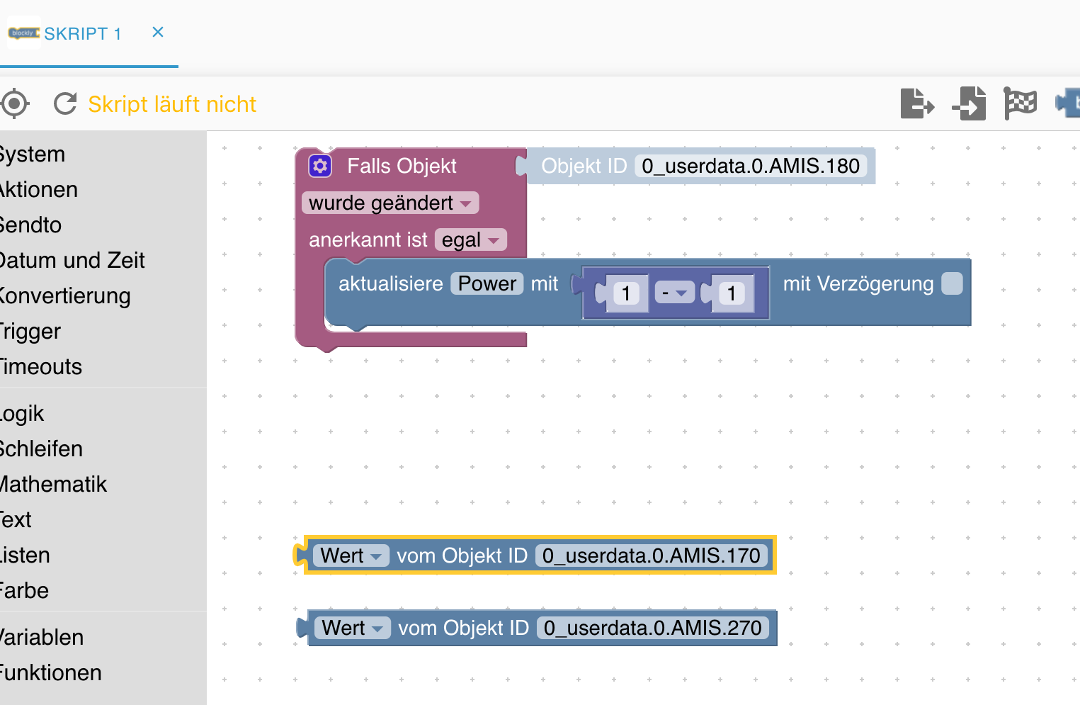

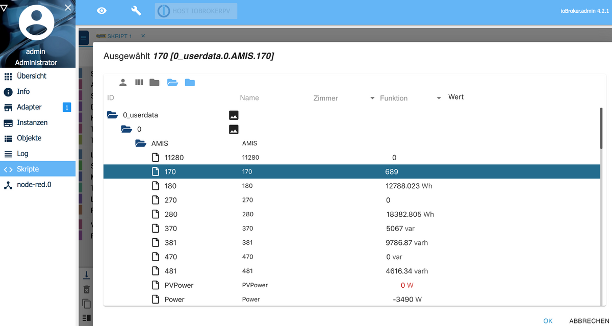

      einen anderen kann ich wieder auswählen:
      darf ihn aber beim Umschaltung auf JS nicht ändern, "read only"..... 😵
      Objekte sind alle gleich:
      dachte schon mal das liegt an der Einheit, aber nein, daran liegts nicht.

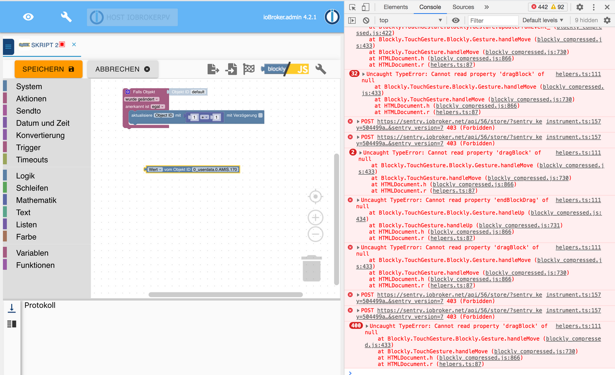

      mach ich ein neues Blockly auf, kann ich den Wert auf einmal auswählen. ???

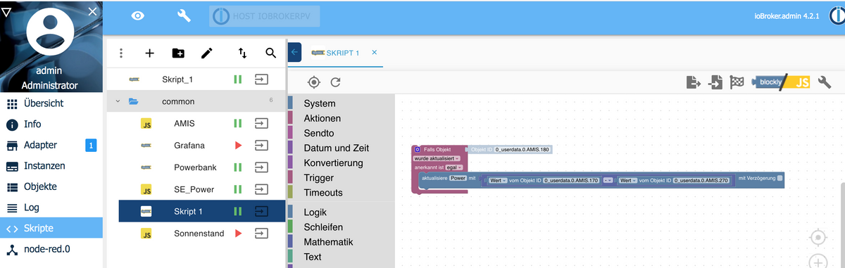

      aber mitten drin kann ich dann im Blockly nicht mal mehr drag &drop verwenden, dh ich kann das Blockly (unten) nicht bewegen und oben in die Logik einstecken.... ???

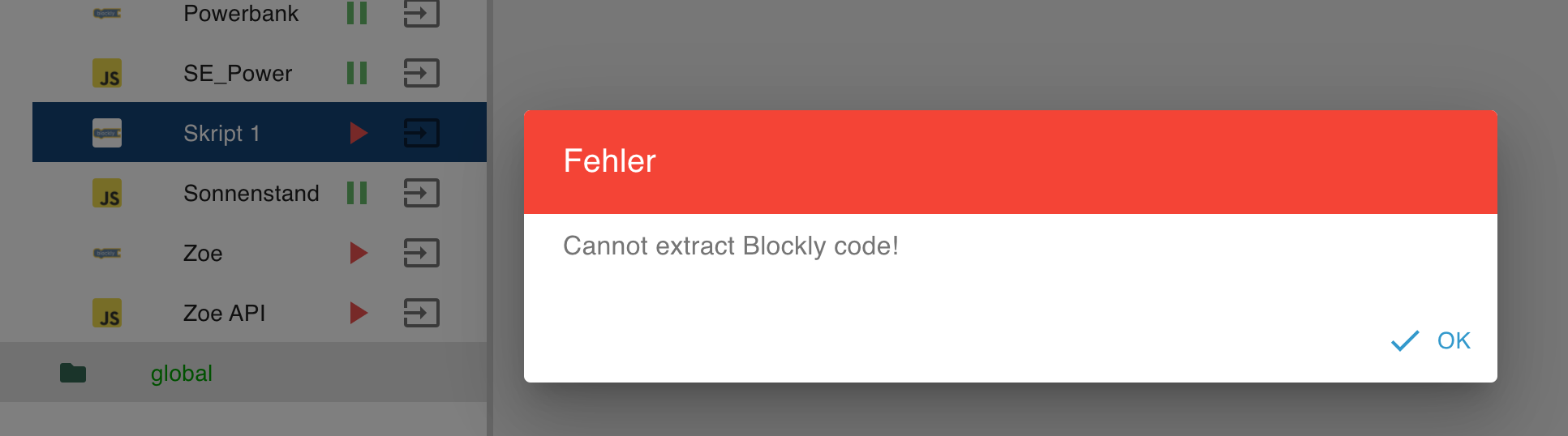

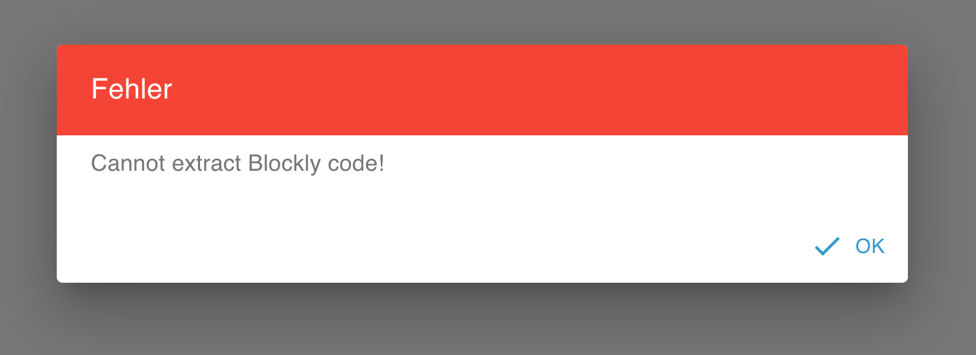

      schließe ich das Blockly und mache es erneut auf, kommt das:
      also Blockly hat echt einen ab 👎

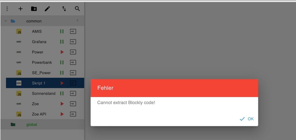

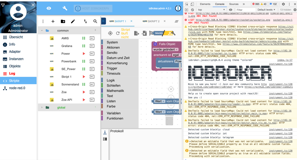

                und auch der Fehler ist noch da:

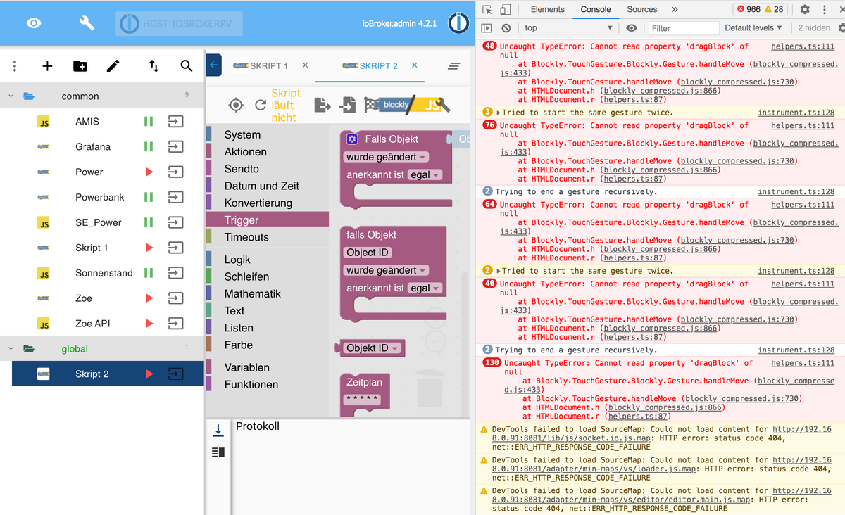

                wow... jetzt geht ja gar nix mehr, neues Blockly in Global, kann nichtmal den Block aus dem Baum rausziehen......

                  Hast du keine weiteren Infos, mit denen man helfen kann?
                  • log?
                  • Browserkonsole?
                  • Versionen?

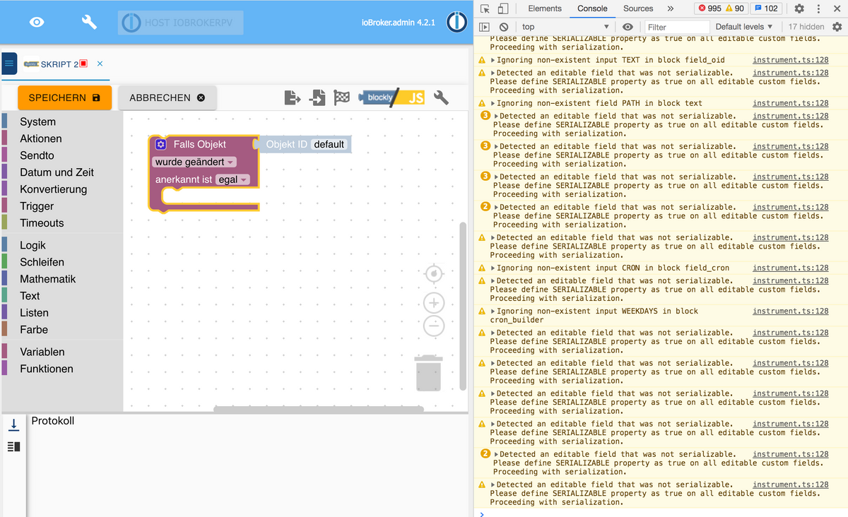

                      @homoran im Log steht nichts drin
                      Google Chrome ist auf dem neuesten Stand.
                      Version 88.0.4324.150 (Offizieller Build) (x86_64)

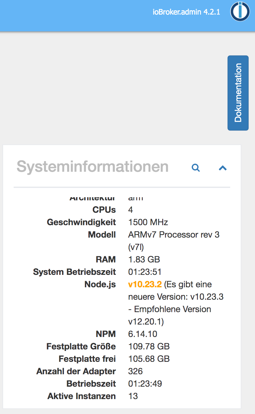

                      NodeJS ist noch 10 bei mir, kann das was verursachen?
                      Node.js
                      v10.23.2 (Es gibt eine neuere Version: v10.23.3 - Empfohlene Version v12.20.1)

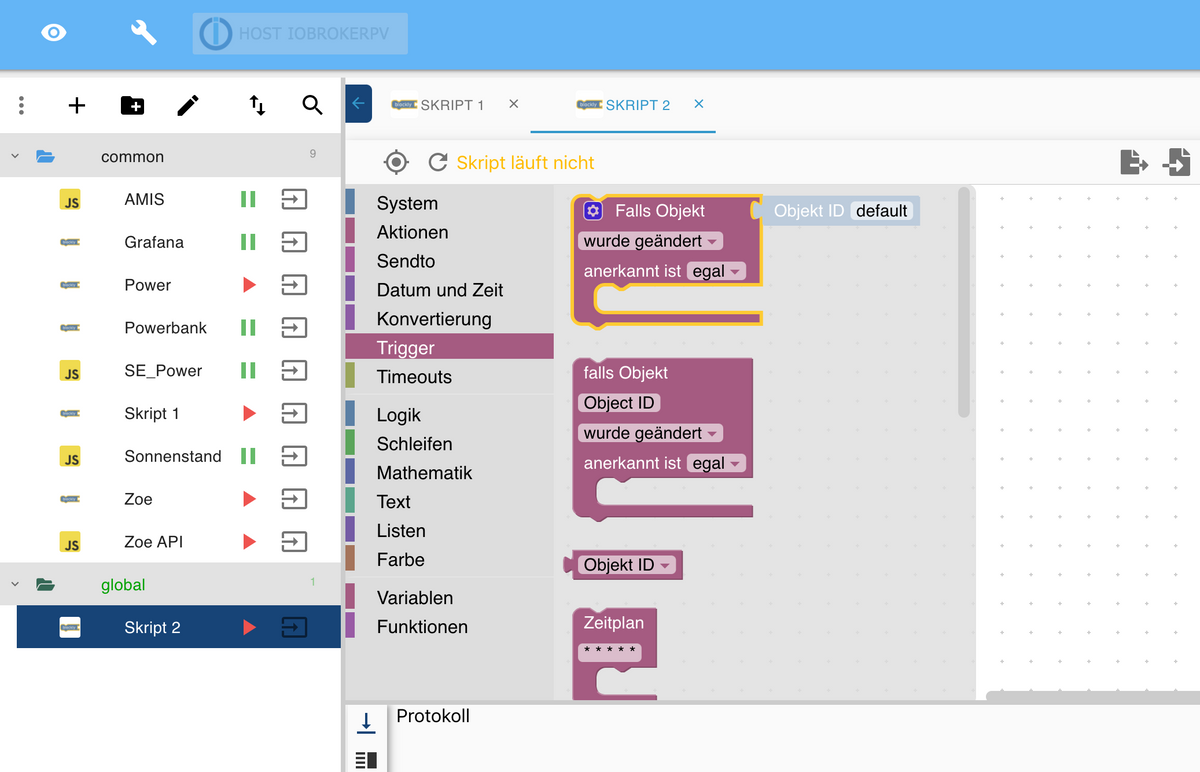

                                  @homoran neues Blockly Script 2 (common)
                                  ich mache weiter....

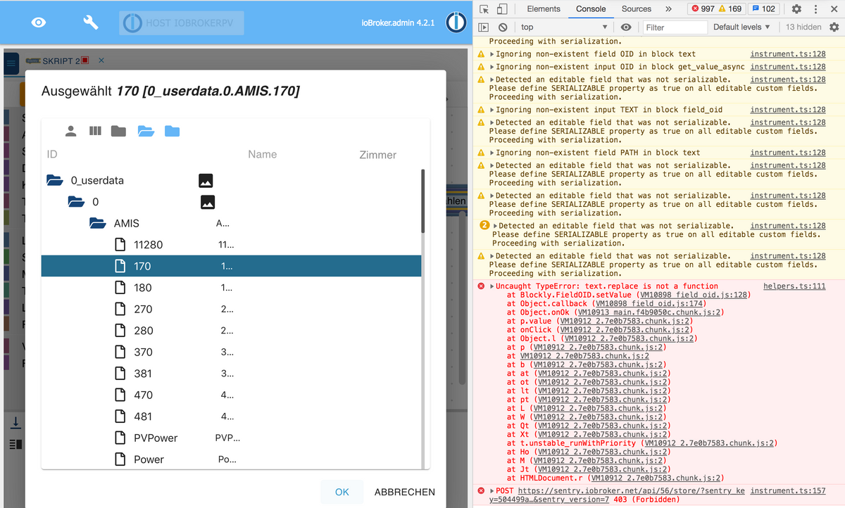

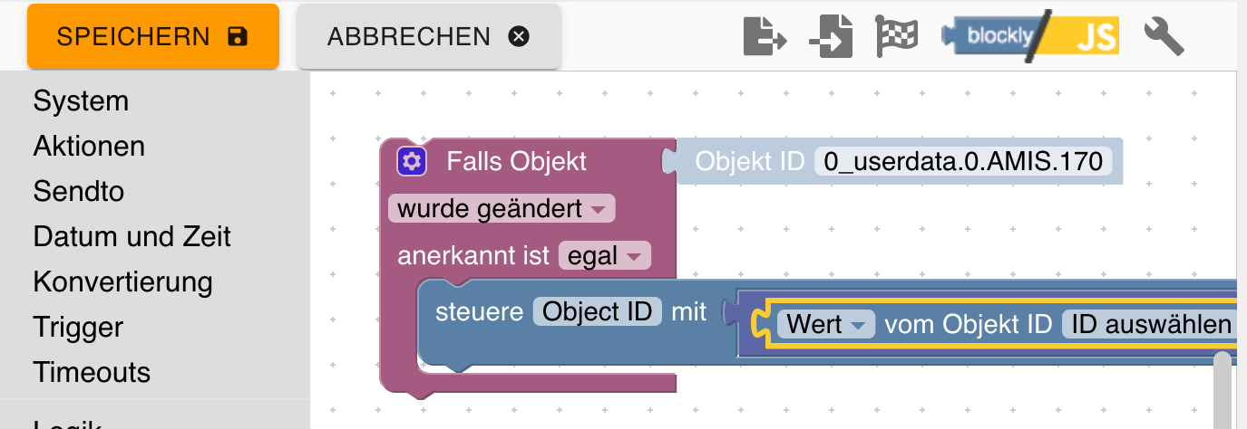

                                      so nun bei der Auswahl des Objektes (das vorher schon funktioniert hat):
                                      der Fehler ist erst beim 2. mal auswählen vom 170 er erfolgt:
                                      wähle ich andere Werte aus, kommt auch keine Fehler... ??

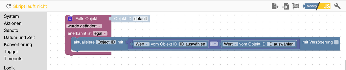

                                            @humidor jetzt wollte ich das untere Blockly in die Math.Abfrage raufschieben, ist die Debuganzeige förmlich explodiert, wenn den Mauszeiger bewege, zählt es hoch...
                                            helpers.ts:111 Uncaught TypeError: text.replace is not a function
                                                at Blockly.FieldOID.setValue (field_oid.js:128)
                                                at Blockly.InsertionMarkerManager.createMarkerBlock_ (blockly_compressed.js:290)
                                                at new Blockly.InsertionMarkerManager (blockly_compressed.js:286)
                                                at new Blockly.BlockDragger (blockly_compressed.js:304)
                                                at Blockly.TouchGesture.Blockly.Gesture.startDraggingBlock_ (blockly_compressed.js:428)
                                                at Blockly.TouchGesture.Blockly.Gesture.updateIsDraggingBlock_ (blockly_compressed.js:425)
                                                at Blockly.TouchGesture.Blockly.Gesture.updateIsDragging_ (blockly_compressed.js:427)
                                                at Blockly.TouchGesture.Blockly.Gesture.updateFromEvent_ (blockly_compressed.js:422)
                                                at Blockly.TouchGesture.Blockly.Gesture.handleMove (blockly_compressed.js:433)
                                                at Blockly.TouchGesture.handleMove (blockly_compressed.js:730)
                                                at HTMLDocument.h (blockly_compressed.js:866)
                                                at HTMLDocument.r (helpers.ts:87)
                                            Blockly.FieldOID.setValue @ field_oid.js:128
                                            Blockly.InsertionMarkerManager.createMarkerBlock_ @ blockly_compressed.js:290
                                            Blockly.InsertionMarkerManager @ blockly_compressed.js:286
                                            Blockly.BlockDragger @ blockly_compressed.js:304
                                            Blockly.Gesture.startDraggingBlock_ @ blockly_compressed.js:428
                                            Blockly.Gesture.updateIsDraggingBlock_ @ blockly_compressed.js:425
                                            Blockly.Gesture.updateIsDragging_ @ blockly_compressed.js:427
                                            Blockly.Gesture.updateFromEvent_ @ blockly_compressed.js:422
                                            Blockly.Gesture.handleMove @ blockly_compressed.js:433
                                            Blockly.TouchGesture.handleMove @ blockly_compressed.js:730
                                            h @ blockly_compressed.js:866
                                            r @ helpers.ts:87
                                            32helpers.ts:111 Uncaught TypeError: Cannot read property 'dragBlock' of null
                                            r @ helpers.ts:87
                                            r @ helpers.ts:87
                                            helpers.ts:111 Uncaught TypeError: Cannot read property 'endBlockDrag' of null
                                                at Blockly.TouchGesture.Blockly.Gesture.handleUp (blockly_compressed.js:434)
                                                at Blockly.TouchGesture.handleUp (blockly_compressed.js:731)
                                            Blockly.Gesture.handleUp @ blockly_compressed.js:434
                                            Blockly.TouchGesture.handleUp @ blockly_compressed.js:731
                                            r @ helpers.ts:87
                                            r @ helpers.ts:87
                                            instrument.ts:157 POST https://sentry.iobroker.net/api/56/store/?sentry_key=504499a725eb4898930d3b9e9da95740&sentry_version=7 403 (Forbidden)
                                            (anonymous) @ instrument.ts:157
                                            (anonymous) @ fetch.ts:49
                                            e @ syncpromise.ts:34
                                            t.sendEvent @ fetch.ts:47
                                            e.sendEvent @ basebackend.ts:91
                                            e._sendEvent @ baseclient.ts:392
                                            t._sendEvent @ client.ts:78
                                            (anonymous) @ baseclient.ts:438
                                            onfulfilled @ syncpromise.ts:102
                                            (anonymous) @ syncpromise.ts:228
                                            _executeHandlers @ syncpromise.ts:220
                                            _attachHandler @ syncpromise.ts:208
                                            (anonymous) @ syncpromise.ts:92
                                            e.then @ syncpromise.ts:91
                                            (anonymous) @ baseclient.ts:426
                                            e._processEvent @ baseclient.ts:424
                                            e.captureEvent @ baseclient.ts:130
                                            (anonymous) @ baseclient.ts:98
                                            e.captureException @ baseclient.ts:97
                                            e._invokeClient @ hub.ts:394
                                            e.captureException @ hub.ts:169
                                            de @ index.ts:24
                                            fe @ index.ts:43
                                            (anonymous) @ helpers.ts:108
                                            e.withScope @ hub.ts:116
                                            de @ index.ts:24
                                            pe @ index.ts:174
                                            r @ helpers.ts:91
                                            Show 7 more frames
                                            de @ index.ts:24
                                            fe @ index.ts:43
                                            de @ index.ts:24
                                            pe @ index.ts:174
                                            r @ helpers.ts:91
                                            Show 7 more frames
                                            411helpers.ts:111 Uncaught TypeError: Cannot read property 'dragBlock' of null
                                            habs mim Safari probiert, gleich.
