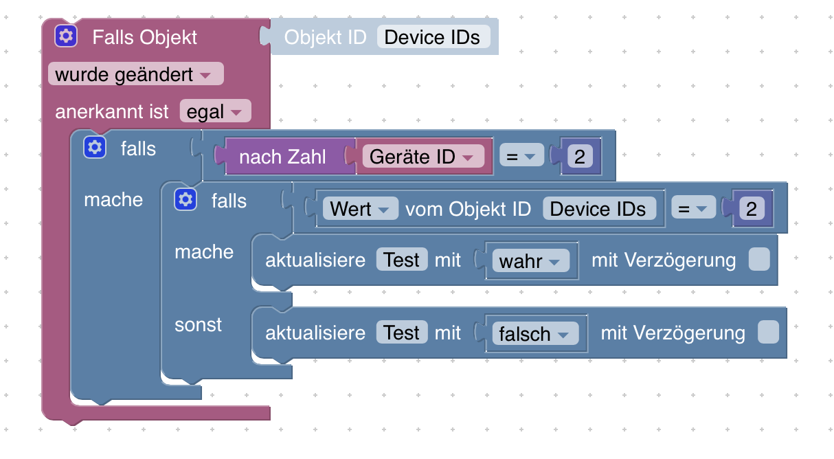

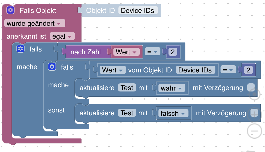

      nun stehe ich vor den Problem ich habe ein Objekt angelegt als Schalter Anwesend / Abwesend der dann beim betreuten des Geozaunes aktiviert werden soll !
      Habe mich dann an Blockly ran gemacht ! nichts will funktionieren das der Schalter Test Anwesend anzeigt !
      Einer ne gute Idee ????
      Wäre Klasse Danke Klaus
        Homoran Global Moderator Administrators @iKlaus last edited by
        @iklaus sagte in Zahl oder Name in Wahr oder Falsch:
        warum fragst du im falls die ID ab?
        die heisst device_ids
        Nach zahl ergibt das Blödsinn
        • I
          iKlaus @Homoran last edited by
          @homoran das war ein Versuch gewesen weil mit WERT komme ich auch das gleiche Ergebnis un d es passiert nichts! Bildschirmfoto 2021-02-14 um 16.37.04.png
          Leider
            welches?
            Setz doch mal ein log-Baustein, der dir die Werte der verwendeten DPs/Variablen anzeigt, ob alles über haupt passt
            Wie sieht denn überhaupt dein DP "Test" aus?

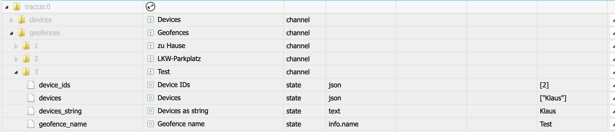

              paul53 @iKlaus last edited by paul53
              @iklaus sagte: es passiert nichts!
              Der Wert in "Device IDs" sieht nach einem JSON-Array aus.
              So ist es sicherlich einfacher:

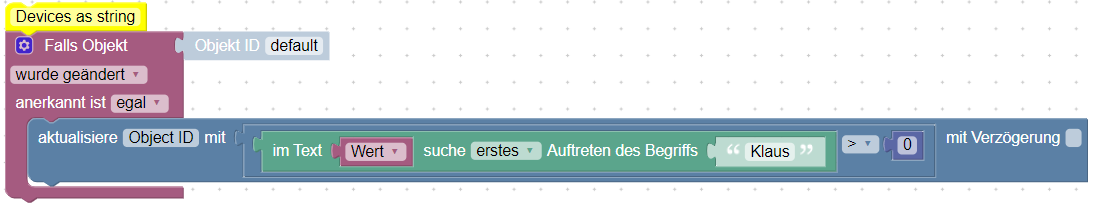

              Wert aus "Trigger".
                  @iklaus sagte: irgend wie begreife ich den Script nicht!
                  Was ist daran nicht zu begreifen?
                  • Im Wert des Trigger-Datenpunktes steht ein Text
                  • In diesem Text wird "Klaus" gesucht
                  • Wenn "Klaus" enthalten ist, ist die Suchposition > 0, wenn nicht, ist die Position = 0
                  • Der Vergleich mit > 0 liefert true bei "Klaus enthalten" und false bei "Klaus nicht enthalten"

                    iKlaus @paul53 last edited by
                    @paul53 das macht sinn !
                    Werde mich daran noch mal probieren !
                    Erfolg oder auch nicht erfolg posten !

                      iKlaus @paul53 last edited by iKlaus

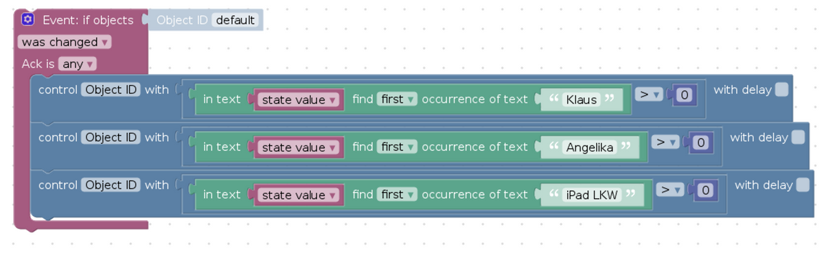

                      @paul53 so funktest es zu min erst einmal !
                      Für Verbesserungsvorschläge bin ich immer offen !
                      Ich hoffe das dieser Adapter weiter entwickelt wird und offiziell in den Adaptern zu finden ist!
                      Die erstens Tests waren absolut zuverlässig !

                        Asgothian Developer @iKlaus last edited by Asgothian

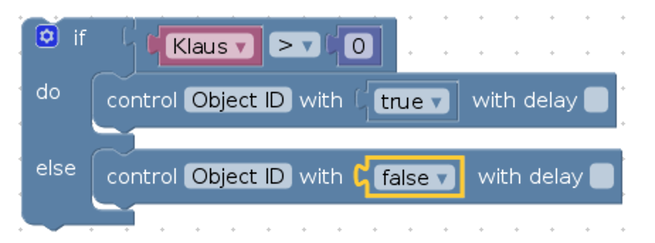

                        Ein Verbesserungsvorschlag:
                        An stelle von "falls klaus > 0 mache ..."

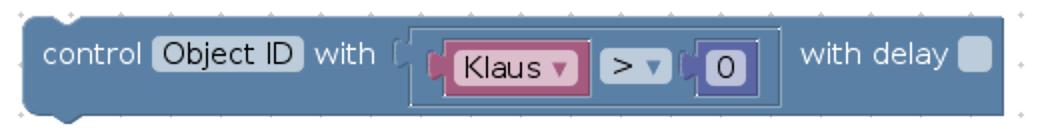

                        kannst du direkt
                        "steuere Traccar Klaus mit [Klaus > 0]" machen.
                        Da sparst Du dir die ganzen Falls Bedingungen. Analog mit den beiden anderen.
                        A.
                        Nachtrag: Auch die Erstellung der Variablen könnte man einkürzen.
