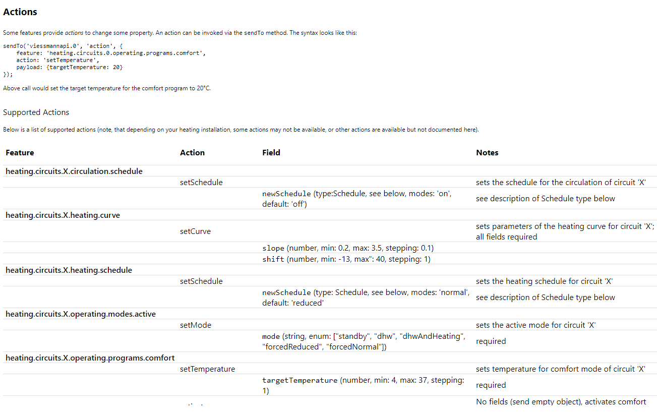

          @maik-krause Siehe Doku:
          Ändern über "Send To"

            Ah OK Dachte es geht über die Objekte zu ändern. Aber wenn ich ein Script erstelle in dem ich z.B. meine Heizkurve verstellen will funktioniert das aber auch nicht.
            sendTo("viessmannapi.0", "action", {
            "feature": 'heating.circuits.0.heating.curve',
            "action": 'setcurve',
            "payload": {slope: 0.5}
            629
