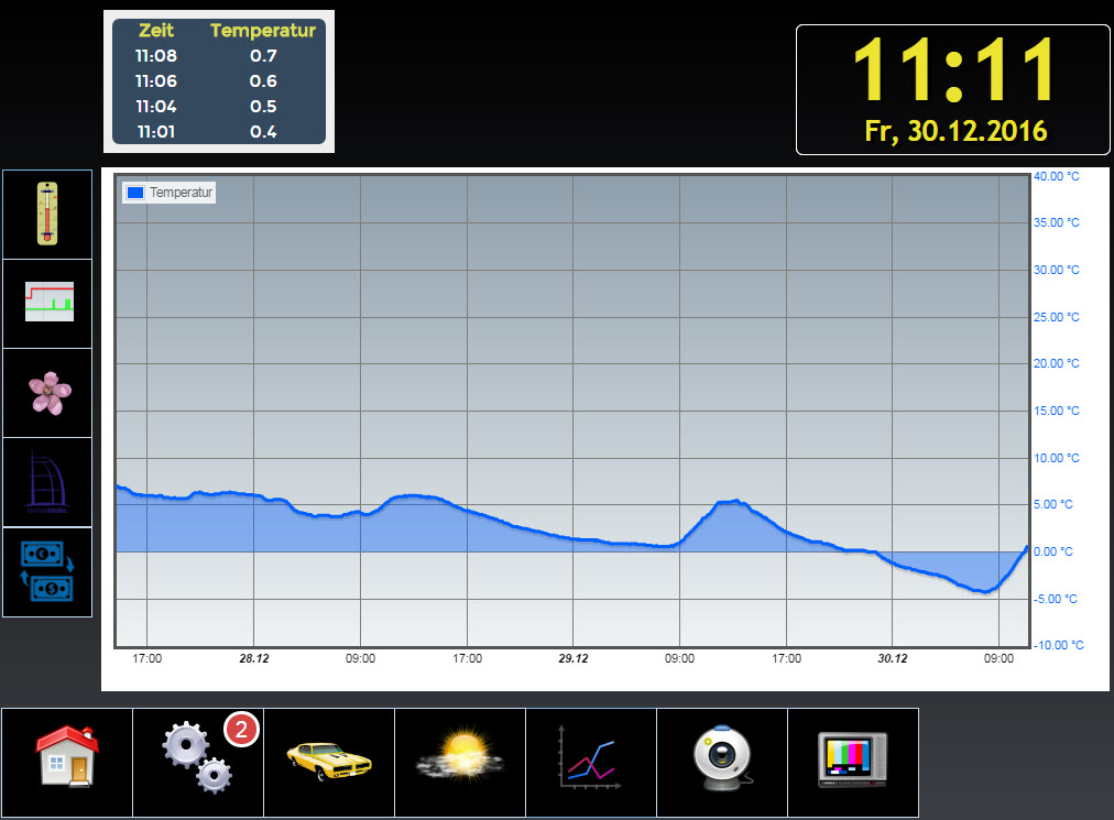

      wie im Screenshot zu sehen habe ich eine einfache Temperaturkurve mittels SQL aufgezeichnet.
      Gibt es eine Möglichkeit positive Werte rot und negative blau darzustellen?
      Mir fällt nach einigem experimentieren nur ein, das ich aus dem Temperaturwert mittels Script zwei Werte (einer positiv und einer negativ) mache, diese in SQL logge und dann in FLOT mittels 2 Kurven darstelle.
      Geht das auch einfacher?
      LG
      Günther
        @Jeeper.at:
        Gibt es eine Möglichkeit positive Werte rot und negative blau darzustellen? `
        Meines Wissens nicht.
        Mann könnte höchstens eine trigger Linie einbinden.
        Rainer
        • Jeeper.at
          Jeeper.at last edited by
          Danke Rainer, ich habe es befürchtet.
          Dann werde ich mal in mich gehen ob es mir die Arbeit mit den 2 Werten wert ist.
          Lg
          Günther
            dtp last edited by
            Ich hab's jetzt noch nicht ausprobiert, aber könntest Du nicht denselben Datenpunkt zwei Mal einbinden? Das eine Mal als roten Graphen mit einem Minimalwert von 0 auf der x-Achse, das andere Mal als blauen Graphen mit einem Maximalwert von 0?
            Nur mal eine Idee.
            Gruß,
            Thorsten
            • Jeeper.at
              Hallo Thorsten,
              die Idee ist gut, 2 mal den datenpunkt eintragen geht auch.
              Nur die richtige Position habe ich so noch nicht geschafft. Kann mich aber grad nicht detailliert damit spielen (Ab und zu muss ich was arbeiten 🙂 ).
              Ich werde es aber weiter probieren.
              LG
              Günther
                dtp last edited by
                Hab mal ein wenig herumgespielt. Hat aber leider nicht so geklappt, wie gewünscht.
                Eine Idee hätte ich noch. Das geht aber nicht ohne die entsprechenden Widgets in vis. Man könnte nämlich einfach zwei Flot-Diagramme (eines für die untere Hälfte und eines für die obere) erstellen und dann das eine unterhalb des anderen platzieren. Sprich, Diagramm 1 zeigt den Wertebereich bis 0 und Diagramm 2 den Wertebereich ab 0 °C an. Problem: Beide Diagramme müssen den selben X-Achsen-Bereich (also z.B. 20 °C) abdecken, damit der resultierende Graph nicht verzerrt wirkt.
                Bis dann,
                Thorsten
                • Jeeper.at
                  Hallo Thorsten,
                  Sehr kreativ, gefällt mir.
                  Aber ich denke da bin ich mit der Aufsplittung der Werte in zwei Datenpunkte mit positiven und negativen Werten besser dran.
                  Aber es war ja eh nur ein Gedankenspiel. Da sitzt man vor dem Computer und sieht sich die Views an. Und plötzlich denkt man sich wäre doch nett…...... 🙂
                  Lg
                  Günther
