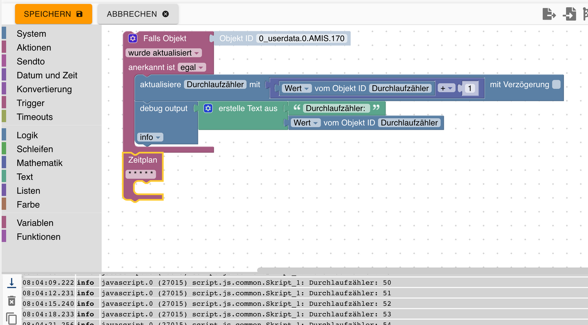

      Ich möchte mittels Objekten ein Blockly Zeitsteuern:
      Regelzeit: nach Ablauf dieser Zeit, soll eine Berechnung stattfinden
      Durchlaufzähler: jedes Mal, wenn eine Änderung an Objekten erkannt wird, wird ein Durchlauf gemacht, der Zähler zählt mit.
      Kann ich ein Crontab dazu nutzen ?

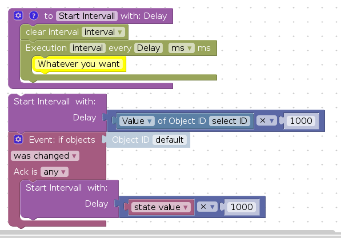

      • Asgothian
        Asgothian Developer @Humidor last edited by
        @humidor sagte in (Frage) Schleife mit Objekten ?:
        Unter Blockly: nein. Du müsstest beim Anpassen der Zeit die du einstellen willst den String des crontab anpassen. Dazu erst den alten entfernen. Das geht meiner Erfahrung nach nicht so gut.
        Ich fürchte du musst das in etwa so abbilden:
        Dabei ist der State der den Trigger auslöst und der im "value of object ..." der gleiche, nämlich der in dem du die Regelzeit eingegeben hast.
        Wichtig: Das ganze funktioniert nur wenn du im Intervall Block die Zeit auf ms stehen lässt, daher wird die aus dem State gelesene Zahl erst mit 1000 multipliziert bevor sie an die Funktion weiter gegeben wird.
        A.

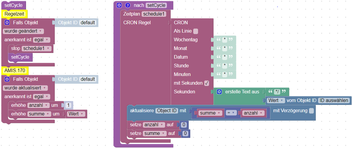

            paul53 @Humidor last edited by
            @humidor
            Was soll "Regelzeit" sein? Eine Zykluszeit oder eine Verzögerungszeit?
            Humidor 1 Reply Last reply Reply Quote 0
                            Separat soll ein Regelzyklus (feste Zeit) dann diesen Mittel-Wert verrechnet bekommen.
                            Also doch zyklisch.
                            Das kann man auch mit CRON machen:
                            Humidor 1 Reply Last reply Reply Quote 1
                            • Humidor
                              Humidor @paul53 last edited by
                              @paul53 kannst du mir dein Blockly bitte erklären?
                                @humidor sagte: bitte erklären?
                                Bei Skriptstart muss Schedule aktiviert werden; bei Änderung der Zykluszeit im Datenpunkt "Regelzeit" muss das laufende Schedule gestoppt und ein neues Schedule mit dem geänderten Zyklus gestartet werden. Um nur ein Schedule zu verwenden, habe ich es in die Funktion setCycle() gepackt.
                                Die Division summe/anzahl und die Ermittlung von Summe und Anzahl muss ich wohl nicht erklären?
                                • Humidor
                                  @paul53 OK, kapiert, danke!

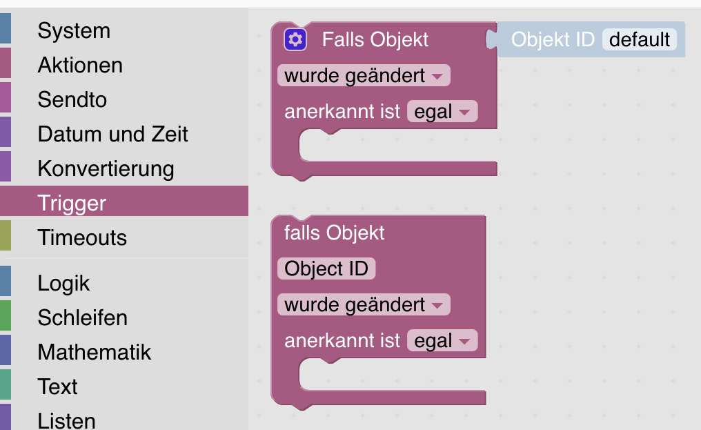

                                  worin liegt eigentlich der Unterschied von den 2 Trigger Blockly "Falls Objekt" u "falls Objekt" ?
                                    Homoran Global Moderator Administrators @Humidor last edited by
                                    steht in gelb drüber.
                                    Die entsprechenden IDs mustt du einsetzen. Paul hat diese nicht
                                    • Humidor
                                      Humidor @Homoran last edited by
                                      @homoran nein, ich meine nicht sein Blockly, ich meine die 2 Typen die ich im Blockly Editor zur Auswahl habe.
                                        Homoran Global Moderator Administrators @Humidor last edited by Homoran
                                        Screenshot?
                                        (Butch and Sundance??)
                                        • Humidor
                                            @humidor Beim oberen kannst du auch einen blauen Systembaustein einklinken, den du woanders noch brauchst.
                                            Dann einfach kopieren
