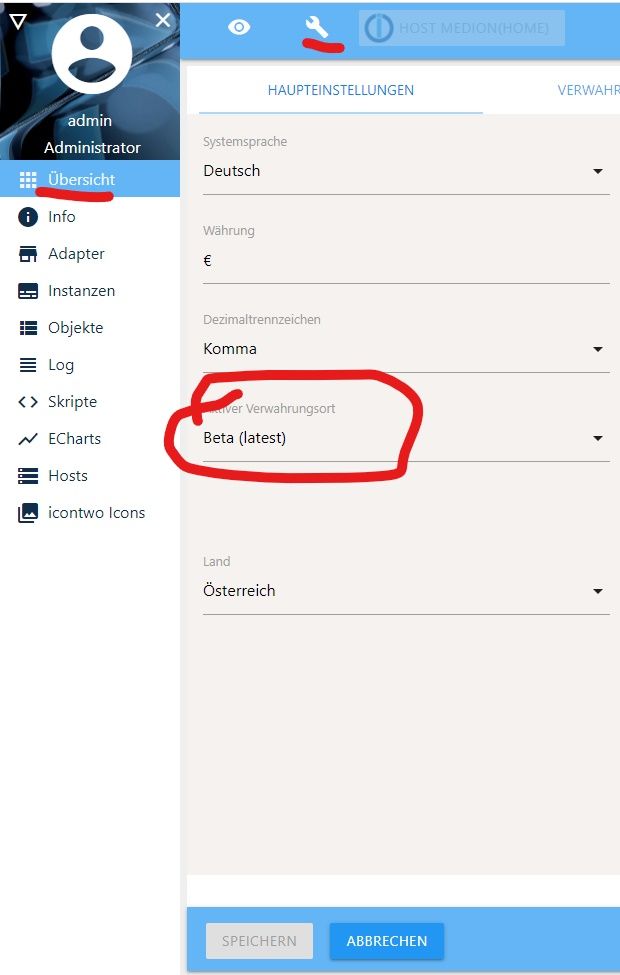

                    Vorrübergehend auf Beta stellen. Achtung Backup VORHER machen und dann wieder zurück stellen. Auf eigene Verantwortung!

                        @sigi234 sagte in Probleme mit hs100-Adapter:
                        Und auch nur den einen Adapter auf Beta heben, nicht das komplette System auf links drehen.

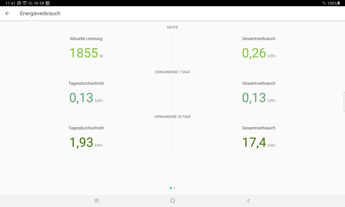

                                          @cool-runner1990 wird dir der Energieverbrauch über die Kasa-App angezeigt?
                                          So schaut das bei mir aus:
