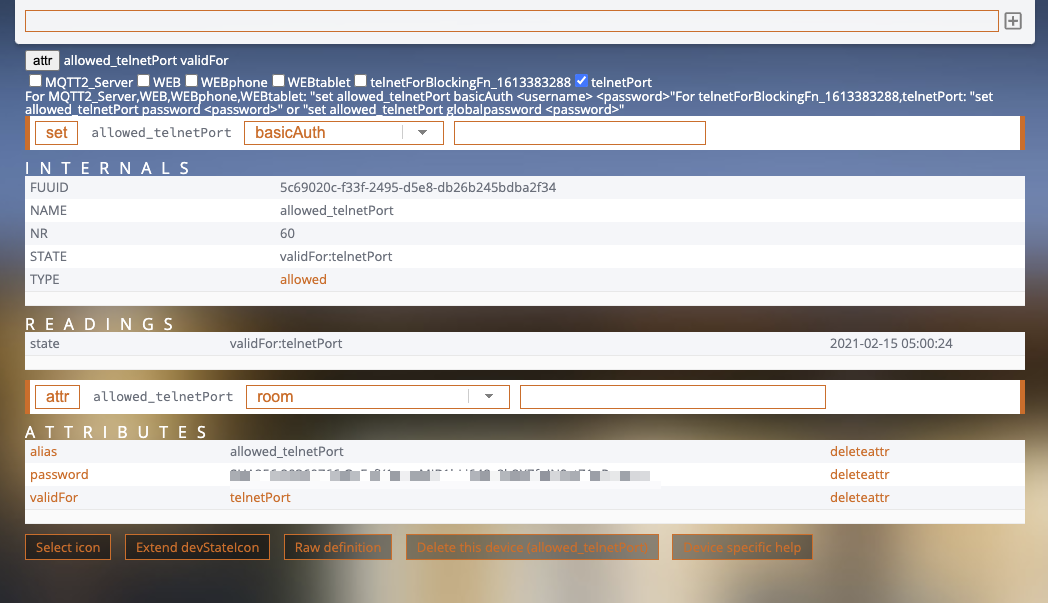

      Eigentlich sieht die Port Definition aber gut aus:
      Christian

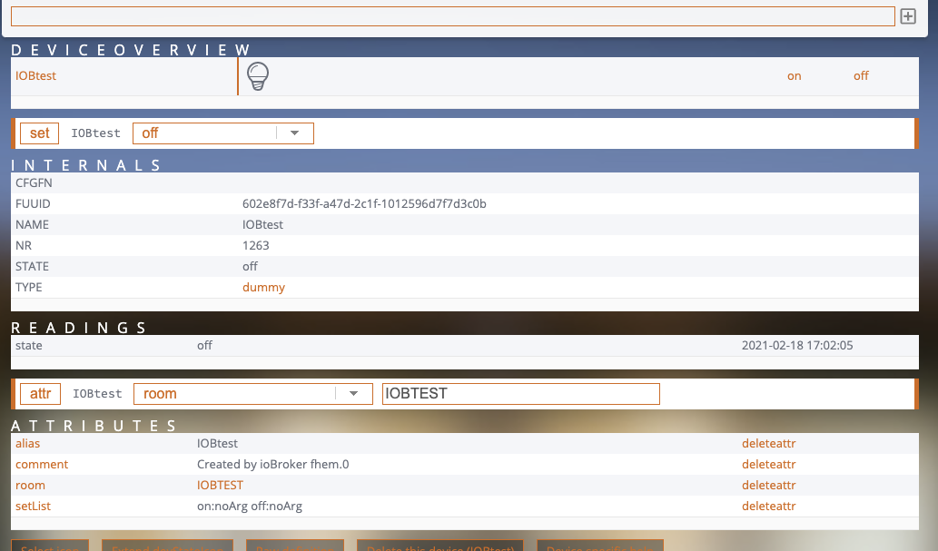

                        Versuche doch mal mit createSwitch in FHEM ein dummy Device anzulegen.
                        zB test TEST
                        test= Name von dummy
                        TEST= in Raum
                        Falls erfolgreich ist Telnet Anbindung OK
                        Bekomst du Übertrag von FHEM?
                        Gruß LausiD
                        ch90045 2 Replies Last reply Reply Quote 0
                        • ch90045
                          ch90045 @LausiD last edited by
                          @lausid said in FHEM: set Komando via Blockly senden:
                          test TEST
                          Das geht:
