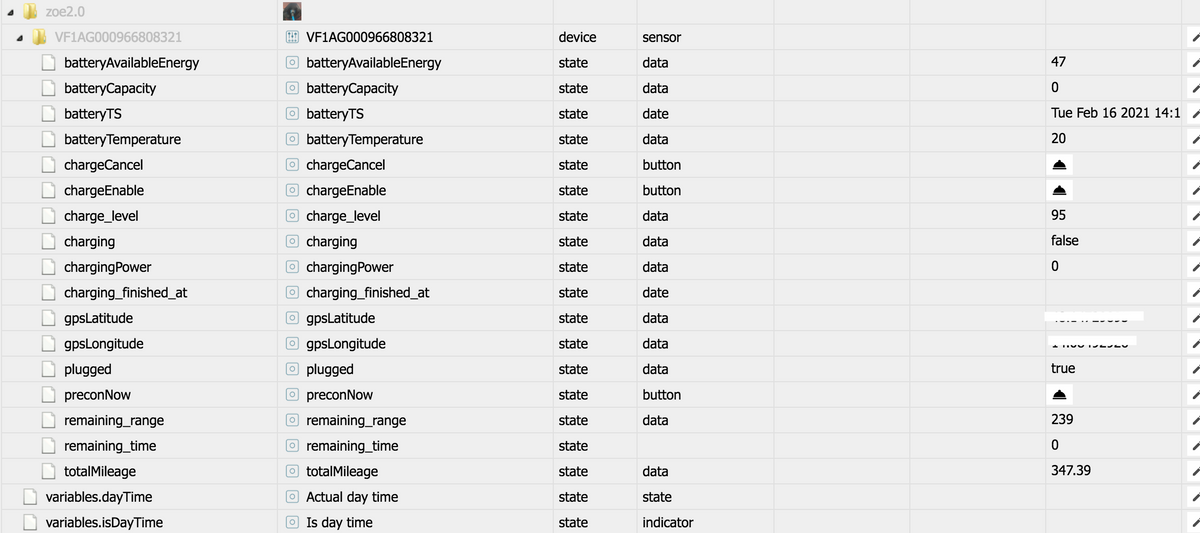

        Was passiert in der Objektstruktur von der Instanz, wenn ein Zoe angesteckt wird? Wird ein Wert verändert? Welcher?
        Zeig mal bitte die Objektstruktur.

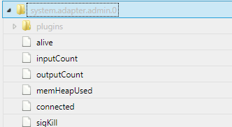

        Im Expertenmodus kann man die Instanzobjekte sehen:
        Dort kann man dann die Instanz über alive=true einschalten:

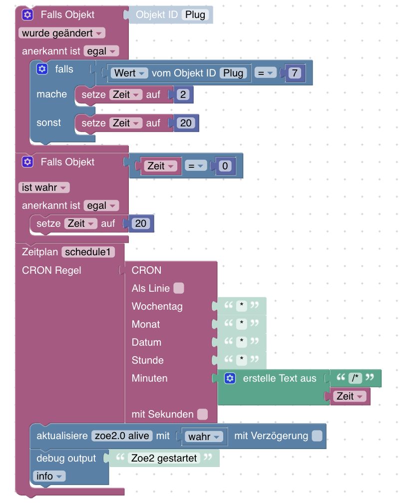

          var Zeit, schedule1;
          on({id: 'kecontact.0.plug', change: "ne"}, function (obj) {
            var value = obj.state.val;
            if (getState("kecontact.0.plug").val == 7) {
              Zeit = 2;
            } else {
              Zeit = 20;
          on({id: Zeit == 0, val: true}, function (obj) {
            Zeit = 20;
          schedule1 = schedule(('/*' + String(Zeit)).trim() + ' ' + '*'.trim() + ' ' + '*'.trim() + ' ' + '*'.trim() + ' ' + '*'.trim(), function () {
            setState("system.adapter.zoe2.0.alive"/*zoe2.0 alive*/, true, true);
            console.log('Zoe2 gestartet');

            @humidor So geht das nicht. Den Cronjob müsste man bevor man ihn ändert löschen bzw. stoppen.
            Der soll die Info alle 2min holen, wenn er lädt,sonst nur alle 20min?

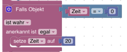

            Falls Zeit=0 ist kein Objekt! Das geht gar nicht.
            Außerdem wird die Zeit nie 0, wer setzt die auf 0?
            Am Anfang im Script die Zeit auf 20 setzen.

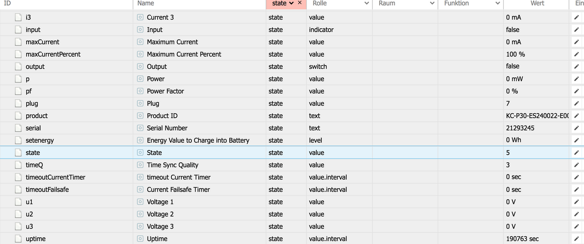

            Also solange der Zoe Stecker drin ist, wird die 7 bei plug angezeigt?
            Was passiert mit dem Wert, wenn der Stecker gezogen wird?
            Bitte die Objektstruktur vom Zoe (wo der Plug drin ist).
            Ungetestet, erst heute abend:
            https://www.youtube.com/watch?v=Of2C8F_n11U (ab ca. 9:30 min)
            Humidor 1 Reply Last reply Reply Quote 0

              @mcu Ja, 20 oder 30min, bei Ladung etwa 2min.
              am Anfang ist die Variable "Zeit" undefiniert = 0, wie initialisiert man richtig?
              Welche Blockly werden abgearbeitet? nur Trigger und Cron oder auch andere ?
              der Zoe2 ist ein Adapter, der Kecontact ein Adapter
              Zoe2 liefert nur Infos vom Auto, der Kecontact ist die Wallbox zum Laden.
              Die Wallbox weiß mit Plug= 7, dass der Stecker eingesteckt und verriegelt ist, damit kanns losgehen mit der Ladung (heißt noch nicht, dass was läuft). Wenn nicht, dann nicht 7.
              Was genau brauchst du vom Objekt?

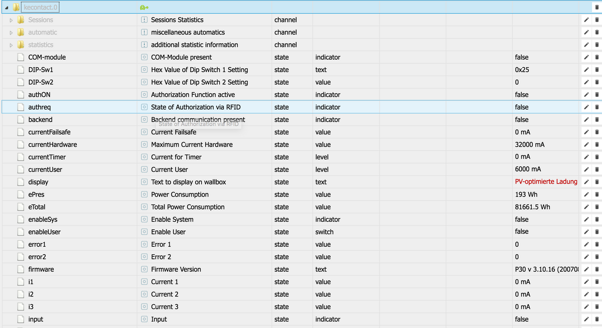

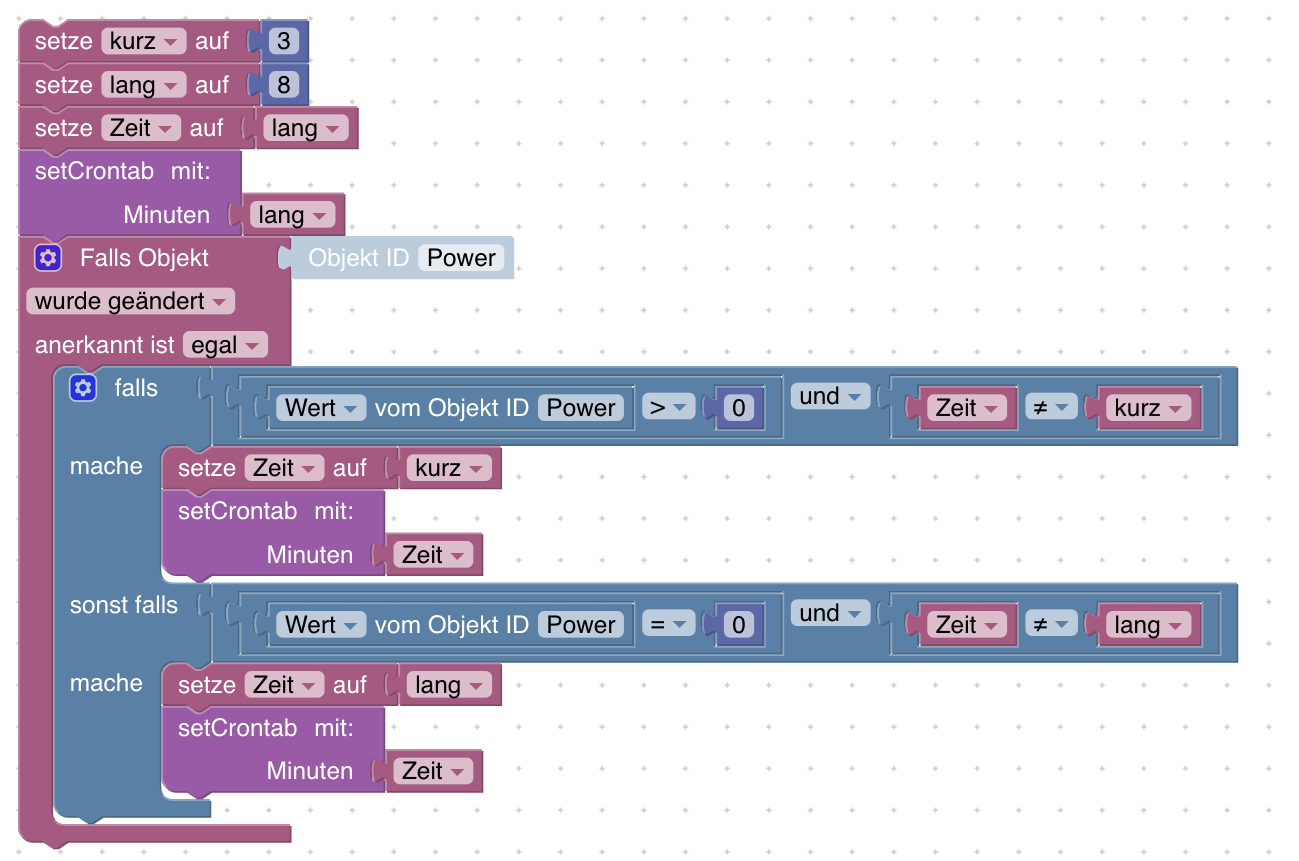

                  @mcu jain, über den Zoe2 bekommt man den akt. Ladestand, auf den dann die Ladung entsprechend gestoppt wird.
                  Bildschirmfoto 2021-02-16 um 19.28.26.png Bildschirmfoto 2021-02-16 um 19.31.40.png Bildschirmfoto 2021-02-16 um 19.31.55.png

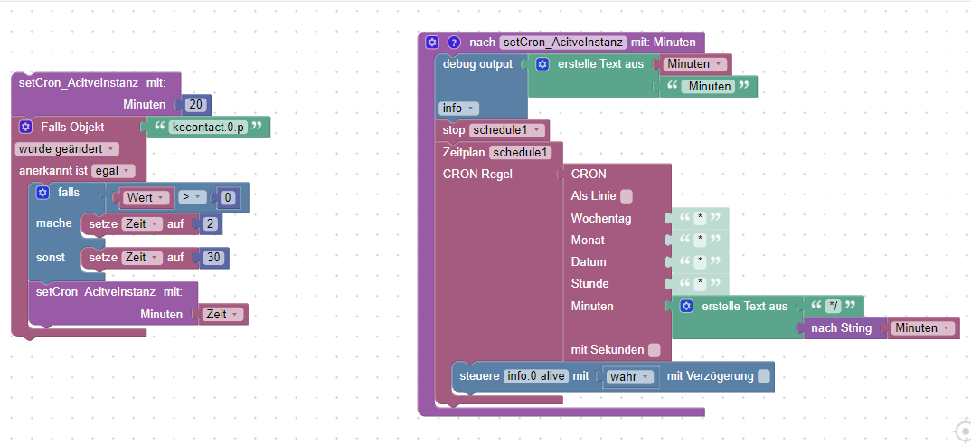

                    MCU @Humidor last edited by MCU

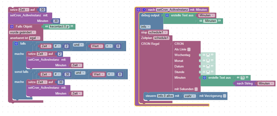

                    @humidor
                    Du musst Deine Daten entsprechend anpassen.
                    Muss evtl noch angepasst werden, da er bei jedem Wechsel der Power aktiviert wird.

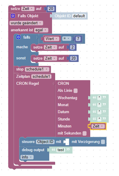

                    Humidor 1 Reply Last reply Reply Quote 1

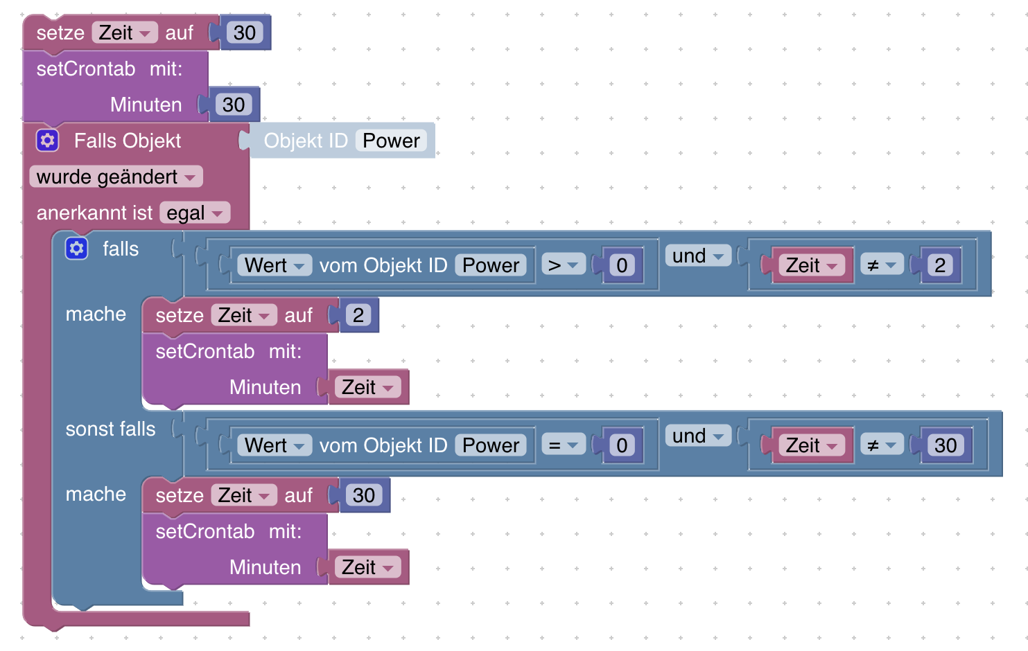

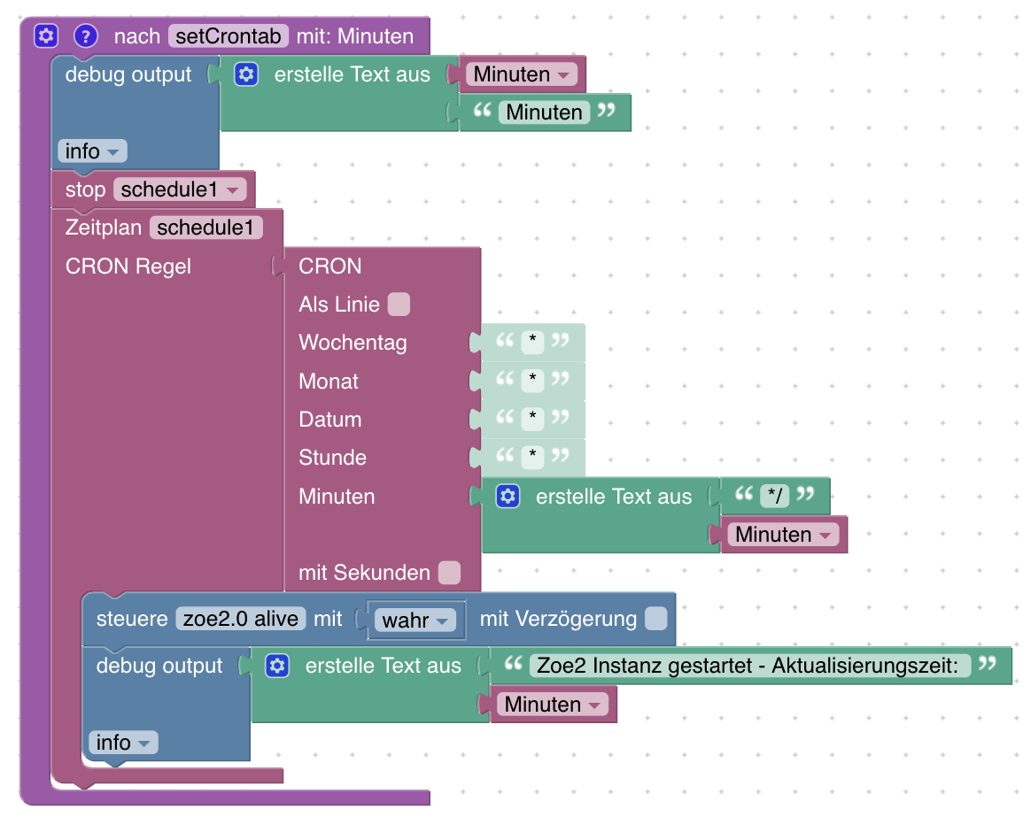

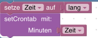

                      @mcu danke, muss ich mir noch ganz genau durch den Kopf gehen lassen was du da mit den Crontab machst, versteh ich noch nicht wirklich.
                      • Humidor
                        Humidor @Humidor last edited by Humidor

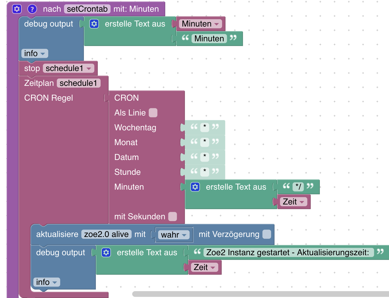

                        @MCU Morgen,

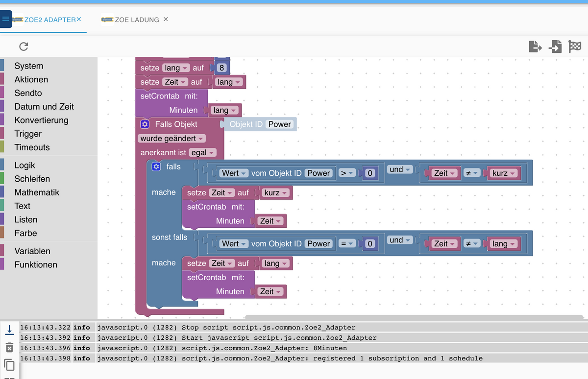

                        beim 1. Crontab (1.bild links), woher kommt "Wert", mir ist schon klar, dass es der Wert von p ist aber, woher kommt die einfache Möglichkeit vom Trigger den Wert zu bekommen?
                        so schauts nachgebaut mal aus:
                        Bildschirmfoto 2021-02-17 um 08.11.05.png Bildschirmfoto 2021-02-17 um 08.11.11.png

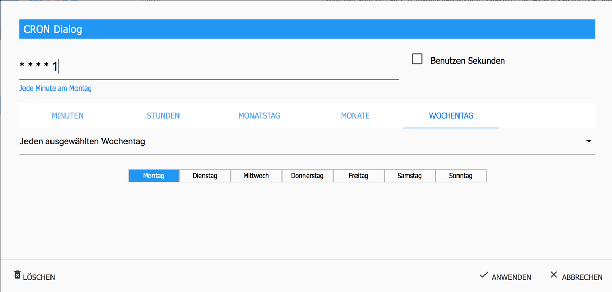

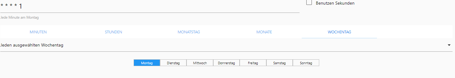

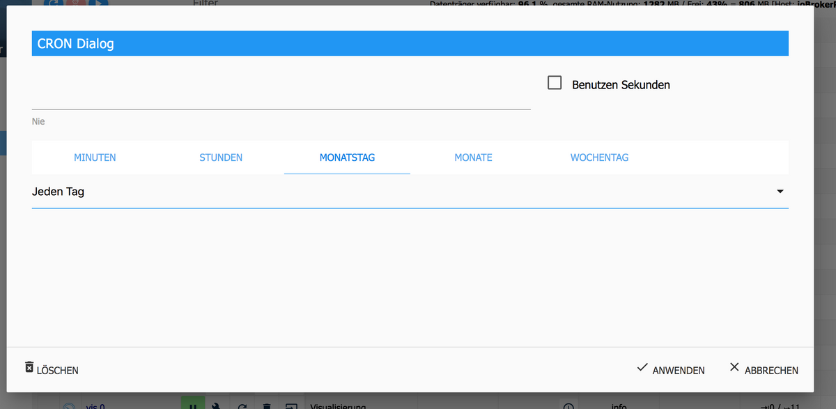

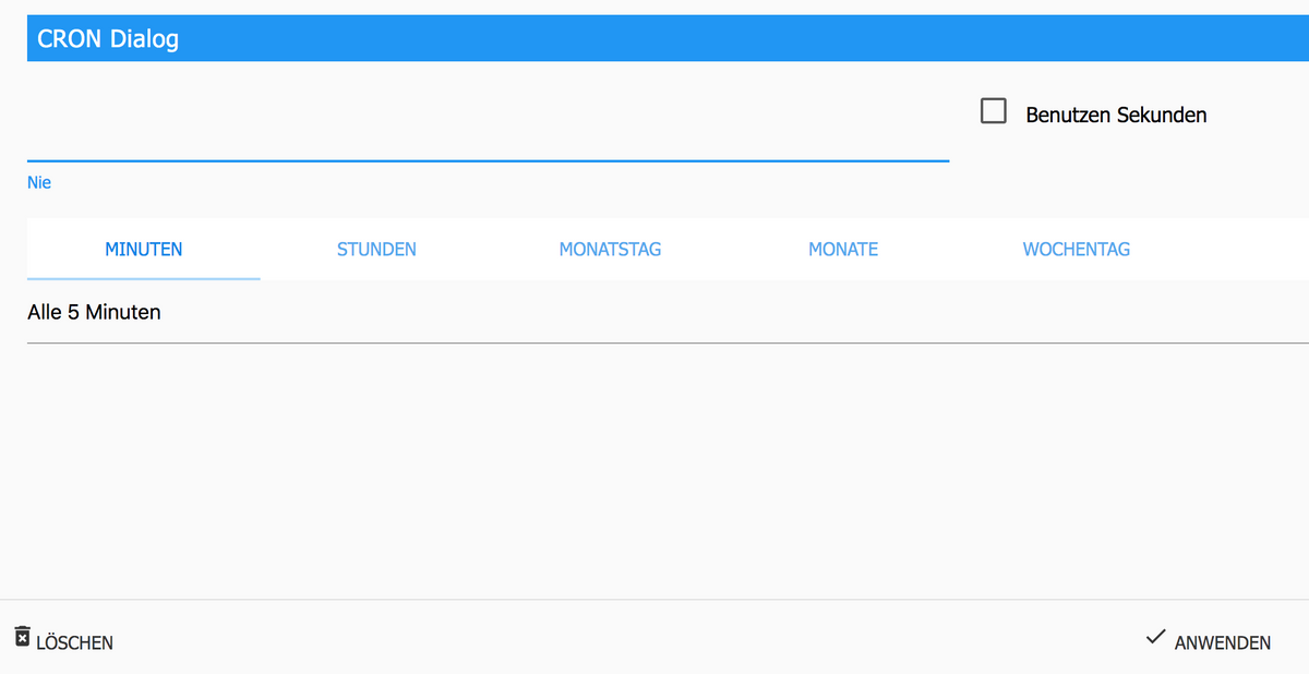

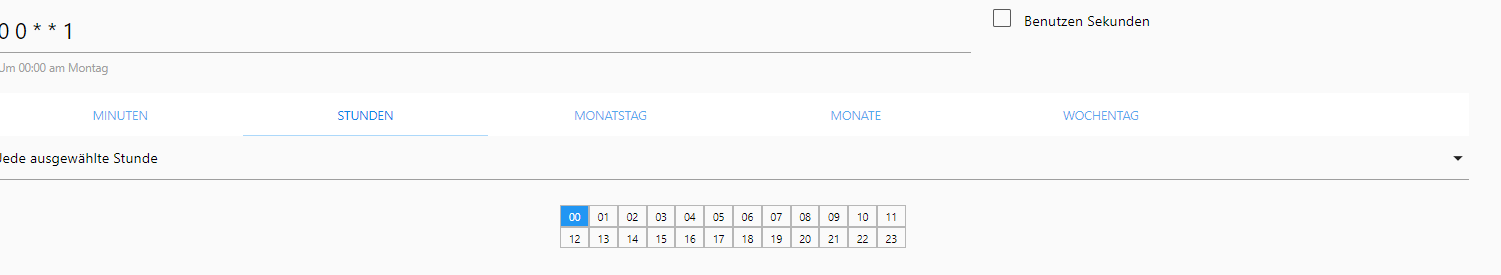

                        es stellt sich jetzt noch eine Frage, ich kann die Instanz Crontab Einstellung nicht löschen, wenn ich auf löschen gehen und OK drücke, sehe ich das Icon noch stehen und im Log wird ein Fehler eingetragen:
                        Bildschirmfoto 2021-02-17 um 08.12.58.png Bildschirmfoto 2021-02-17 um 08.13.04.png Bildschirmfoto 2021-02-17 um 08.13.10.png
                        kann es sein, das der Adapter einen Crontab von sich aus anlegen möchte und darauf "besteht"?
                        Humidor M 2 Replies Last reply Reply Quote 0

                          hätte da noch jemand eine Idee warum der Crontab der Instanz nicht gelöscht werden kann?

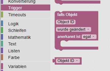

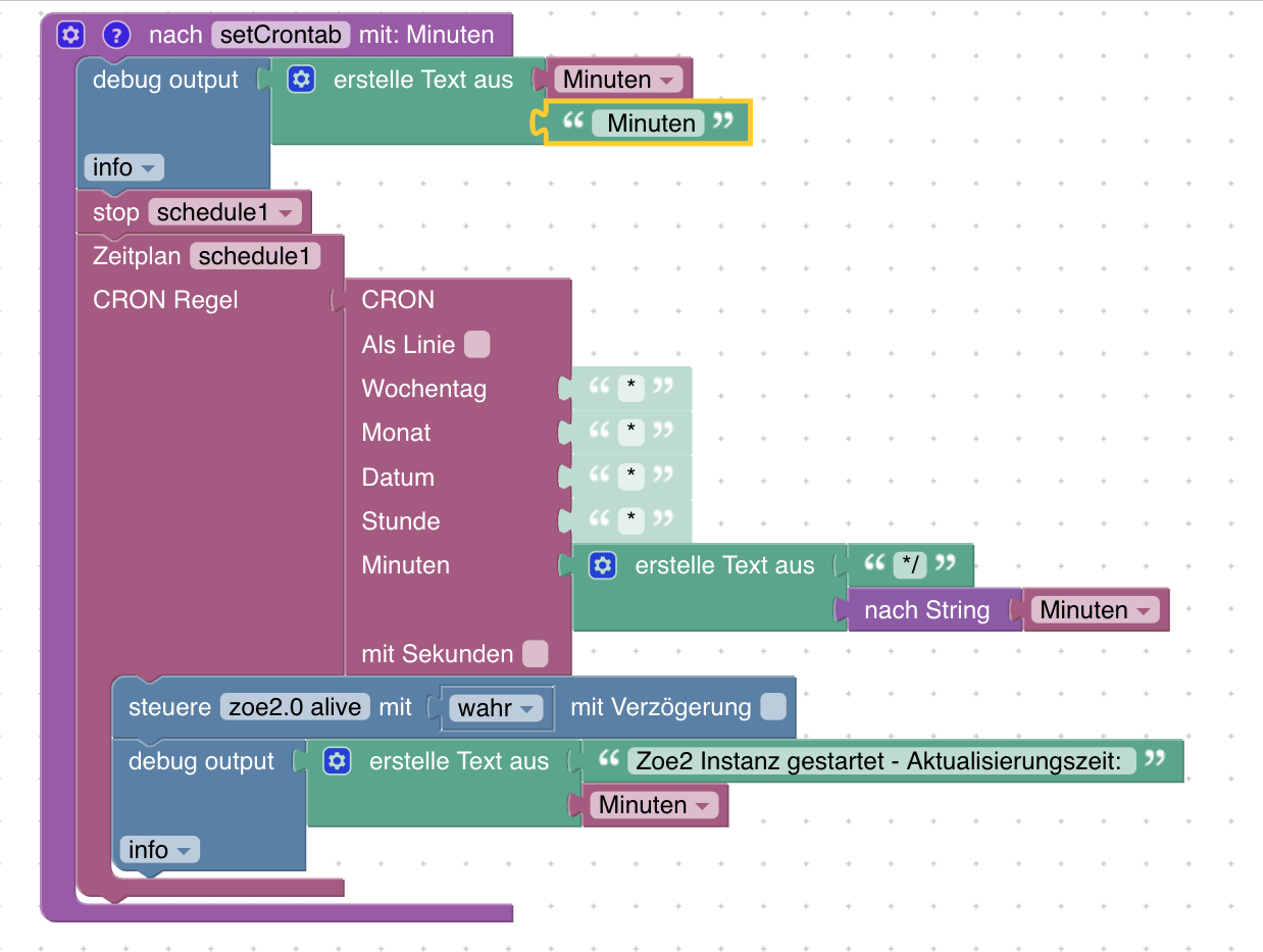

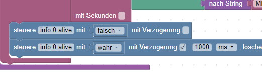

                            @humidor ObjectID und dann auf Wert einstellen
                            In der Funktion müssen die Minuten genommen werden:

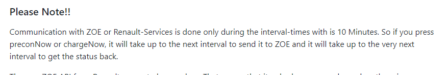

                            Mit dem Adapter-Crontab musst du vielleicht mal in der Doku zum Adapter nachschauen.
                            https://github.com/fungus75/ioBroker.zoe2
                            Hier nach bekommt er nur alle 10 Minuten neue Daten?

                              der Zoe2 Adapter wird als Instanz mit Crontab 10min angelegt.
                              diese Crontab-Zeit möchte ich ja ändern.
                              dazu die Crontab der Instanz löschen und im Script mit Crontab aufrufen.
                              aber das löschen der Instanz Crontab fkt. nicht oder ich mache es falsch.
                                @humidor Es bringt aber nichts, wenn nur alle 10 Minuten neue Daten liefert, nach 2 Minuten neu abzufragen?
                                Du kannst es ja versuchen. Den Crontab vom Adapter kannst du auf einen Tag stellen und dann mit dem Script probieren.
                                Lässt sich auch testen, indem du den alive status auf true setzt und schaust, ob neue Daten kommen. Der alive-Status geht ja nach 14 Sekunden wieder auf false.

                                  @mcu Nein, man kann sooft abfragen wie man will, 10min hat der Erbauer vom Zoe2 Adapter angenommen, das man über den Tagesschnitt drüber kommt, ohne dass Renault einem wegen zuvieler Abfragen blockiert.
                                  Dh es ist eine Summe
                                  Wenn ich nicht lade also 30min, wenn ich lade 2-5min Intervall sollte funktionieren.

                                    @humidor ok. dann setzt du den Adapter auf täglich und machst die Abfrage mit dem Script.
                                    M Humidor 2 Replies Last reply Reply Quote 0
                                      MCU @MCU last edited by MCU
                                      Steuern nutzen nicht aktualisieren!
                                      • Humidor
                                        Humidor @MCU last edited by

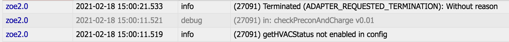

                                        @mcu OK, Crontab Instanz auf "Jeden Tag" gesetzt, Script gestartet (10/2 zum Test)
                                        • Humidor

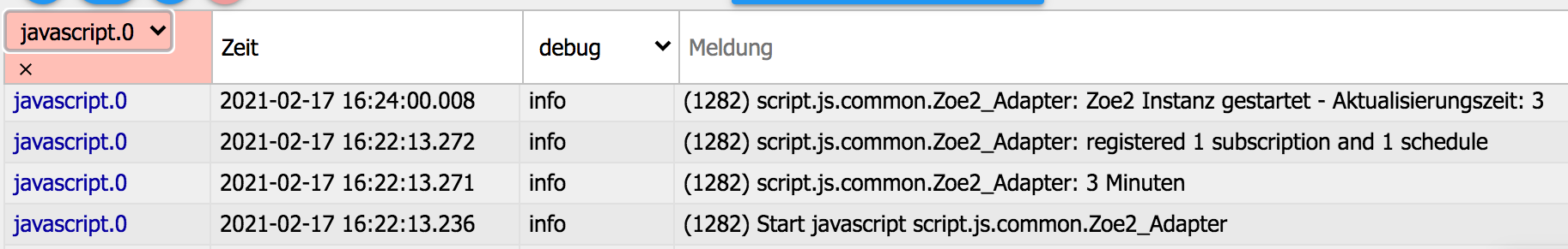

                                          @mcu so schauts jetzt aus:
                                          Bildschirmfoto 2021-02-17 um 15.39.00.png Bildschirmfoto 2021-02-17 um 15.39.04.png
                                          Humidor M 2 Replies Last reply Reply Quote 1
                                          • Humidor
                                            @MCU er hat jetzt jede Minute eine Abfrage gemacht?
