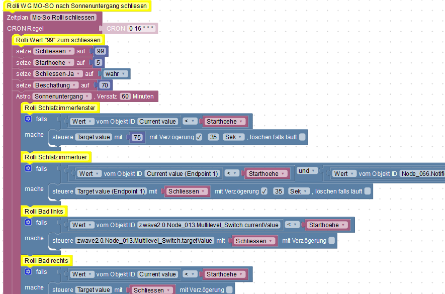

                                    Nach meinem teitgesteuerten Schliessenscript, wurde er um diese Zeit geschlossen und anschliessend zurückgesetzt bzw. entfernt.
                                    Nur wer hat das veranlasst. Ich sicherlich nicht! Ich bin auch der einzige der das System pflegt. Heute morgen war der Rolli halt unten (geschlossen) und konnte nicht geöffnet werden. Dadurch ist er mir aufgefallen und das ist schon der 2. seltsame Fall
                                    Muss ich noch genauer beobachten und lasse den detailierten Log in den nächsten Tagen mitlaufen.

                                      AlCalzone Developer @zanabria last edited by
                                      @zanabria
                                      DeviceResetLocally bedeutet, dass sich das Gerät selbst zurück gesetzt hat, was eigentlich nur passiert, wenn man am Gerät die Reset-Routine durchführt. Z.B. lang den Knopf drückt. (Vielleicht klemmt ja ein Kabel?)
                                      Hast du ggf. ein Skript, welches Konfigurationsparameter ändert? Manche haben einen Parameter für Zurücksetzen, ggf. löst der das auch aus. Am Adapter kann es nicht liegen.
