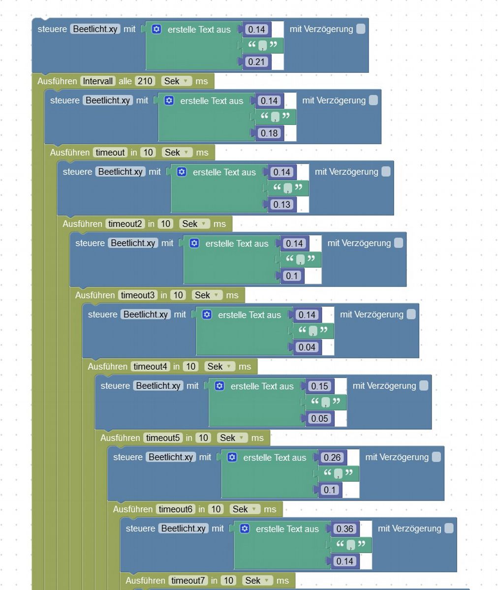

      Nach dem ich jetzt so langsam die "einfachen" ( für mich jedenfalls ) Sachen(Routinen) von den Ganzen APPs ( HmIp, Hue, usw. ) in den IOB gebracht habe kau ich jetzt schon seit Tagen an einer ollen Sache rum....
      Ich habe bei Hui eine LED Gartenlampe (LEDVANCE Smart+ LED Gartenleuchte Mini) eingebunden
      Da kann man mit dem x, y Register die Farbe verstellen.
      Ich würde gerne einen RGB Loop haben (Wenn man in die HUI App schaut und da den Kreis mit den Farben hat mit Oben orange nach gelb nach grün.....) also so einmal rum.
      Bei der Hue Essentials App kann man da auch die X, Y werte sehen.
      Eigentlich dachte ich mir das man ebbend mit einer Schleife bei X und Y kleine werte, so um die 0,05 ab bzw. drauf rechnet und dadurch dann ebbend den Loop bekommt aber irgend wie bin ich zu doof noch dazu.....

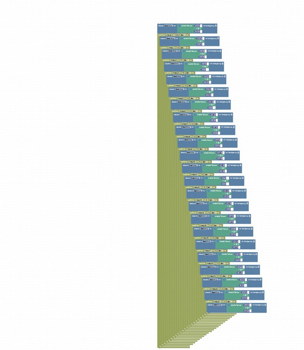

      ich habe das erst mal mit einem Intervall und 23 Timeout hinbekommen, naja, jedenfalls wechseln die Lampen die farbe stück für Stück...😌 RGB_Loop2.jpg
      denke mal ist schlecht zu erkennen ich habe da mal was noch vergrößert

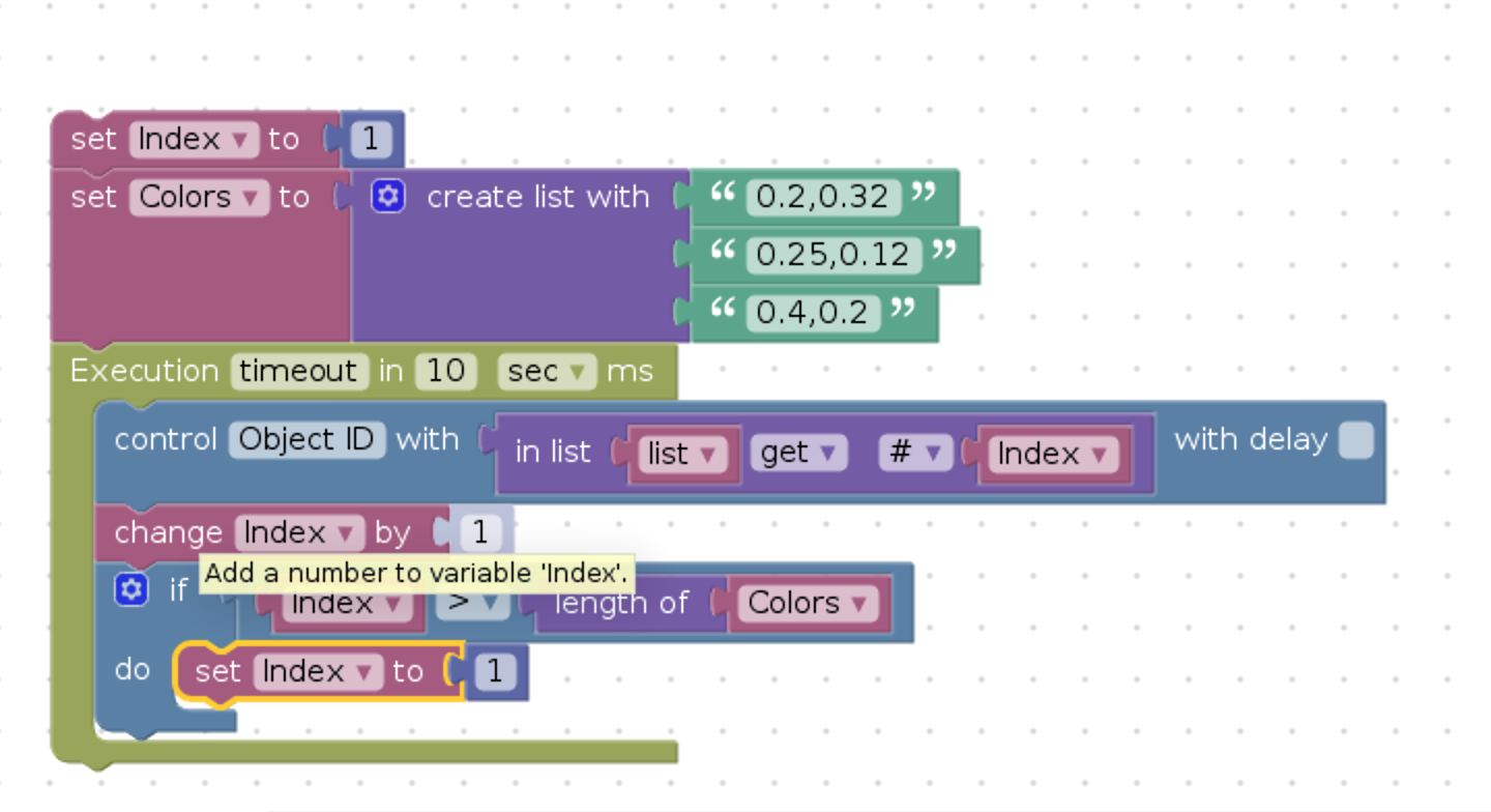

        Asgothian Developer @Digi-Bit last edited by
        @digi-bit
        Ganz einfach:
        man nehme:
        Eine Variable Index
        Eine Variable Farben als Liste mit allen zu steuernden Farben in Reihenfolge
        Dann geht man durch den Timeout. Farbe setzen, index erhöhen, sicherstellen das index nie zu gross wird
        Fettich 🙂
        A.

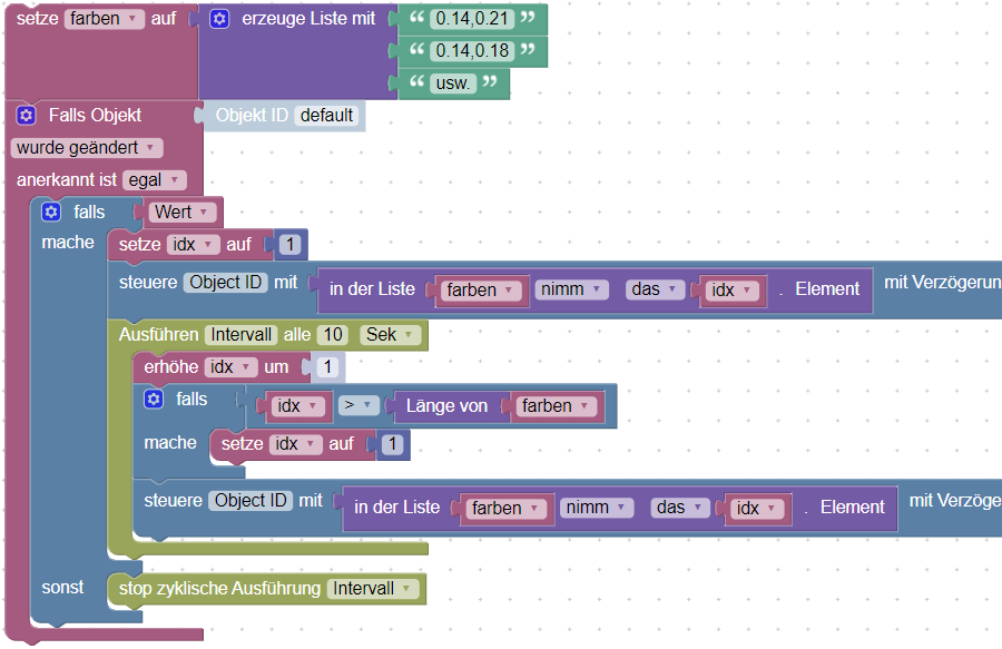

          paul53 @Asgothian last edited by paul53
          @asgothian sagte: Dann geht man durch den Timeout.
          Du meinst Intervall?
          Auf deutsch und mit Ein-/Ausschalt-Trigger:
