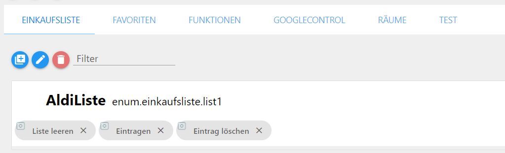

                          @jwerlsdf ich hab es mal selber zum testen nachgebaut
                          so sieht es bei mir aus:
                          folgende States hinzugefügt :
                          Die Auflistung liste sah bei mir so aus :
                          und dann noch kleines TestScript dazu:

                          geht zwar, ich find es aber bisschen "bucklig" 😉 vielleicht sollte man nen speziellen Modi "Einkaufsliste" in das TelegramMenü einbauen,
                          da könnte man mit der Report-Funktion auch die Einkaufsliste vernünftig anzeigen lassen.
                          und zu Punkt 2. das ist die Struktur vom IOBroker und das Menü generiert sich komplett daraus
                          Viele Grüße
