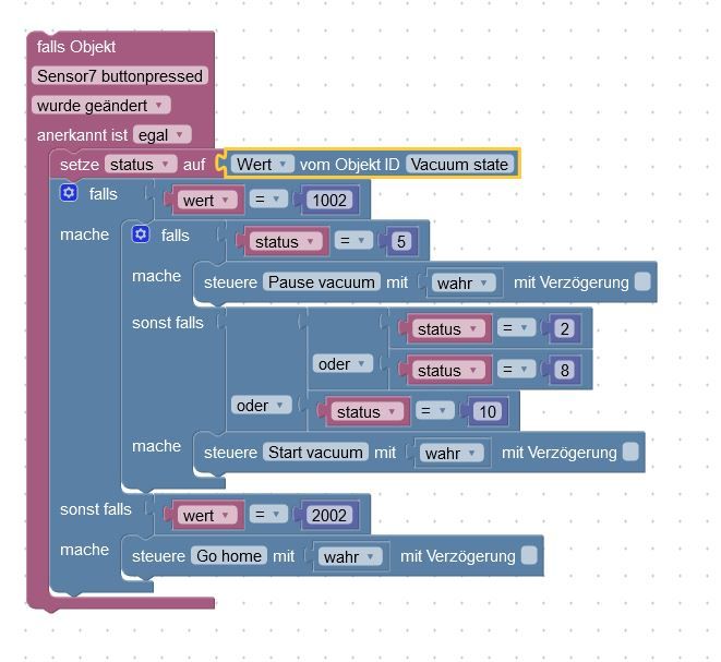

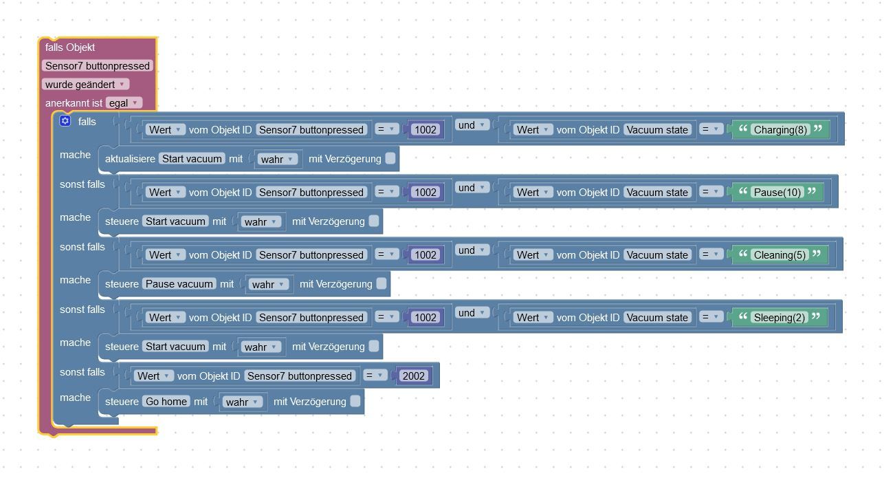

      Hallo liebe Community,
      Ich benötige ein wenig Hilfe bei einem Script. Ich habe den Roborock S5max erfolgreich mit Iobroker verbunden. Die Befehle lassen sich manuell also alle absetzen. Jetzt möchte ich Start, Pause und Räume auf verschiedene Tasten der Ikea Tradfri Fernbedienung legen. Dabei soll der große Button in der Mitte für Start und Pause dienen. Damit das Skript weiß ob er nun den Befehl Pause bzw. Start absetzt lasse ich den Status des Robotors auslesen. Da mache ich aber anscheinend einen Fehler. D.h. wenn der Robotor den Status Charging, Pause, sleeping ausgibt soll bei Button pressed (bei Ikea ist das der Wert 1002 für den Buttton in der Mitte) unter control/start-vacuum der Wert auf true aktualisiert werden.
      Ohne die Falls-Befehle hatte es funktioniert. Da konnte ich mit dem Button in der Mitte aber nur Start drücken und nicht Pause. Aktualisiere oder steuere hatte keinen Unterschied gemacht.

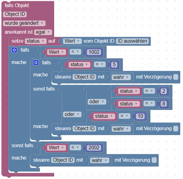

        paul53 @Planipes last edited by paul53
        @planipes
        Du musst mit den Zahlenwerten von "Vacuum state" vergleichen, z.B. mit 5 bei "Cleaning".
        Vorschlag:

                                Planipes last edited by Planipes
                                @paul53 Ich bin jetzt erst dazu gekommen es zu testen. Leider funktioniert es noch nicht ganz. Ich glaube es liegt daran, dass ich die Zeile setze "Status" auf nicht ganz verstehe. Welche Objekt ID kommt denn da hinein. Der Rest leuchtet mir ein. Anbei mal der screenshot.
                                Danke dir aber vielmals für die Hilfe.
                                  @planipes sagte: Welche Objekt ID kommt denn da hinein.
                                  "Vacuum state" ist richtig, aber nicht wert als eigene Variable. Wert aus Trigger:

                                      Mist, das funktioniert leider nicht. Vielleicht noch eine Idee?
                                        @planipes sagte: Vielleicht noch eine Idee?
                                        Wert aus Trigger!
                                          Planipes @paul53 last edited by Planipes
                                          Meeeeega, das war es. Du bist der Beste.
