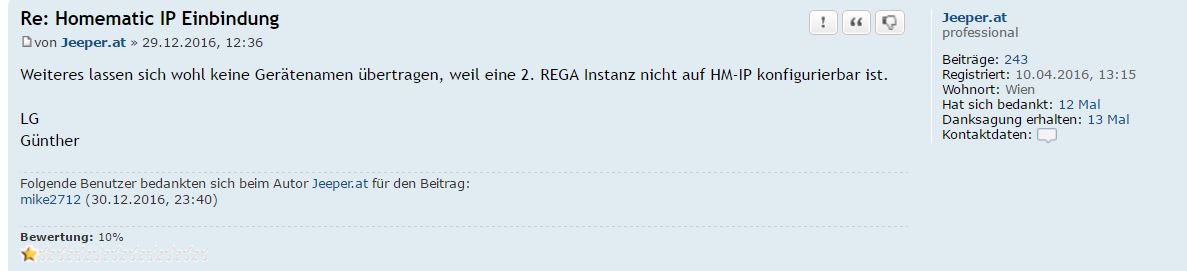

        Dir ist bekannt, das die Gerätenamen über den Adapter "hm-rega" eingelesen werden?
        Da es dort keine Einstellung für HMIP gibt, kann er auch keine Namen dafür einlesen.
        Das ist in einem anderen Thread aber schon ausführlich beschrieben worden.

          ja hatte es auch gerade gefunden. Danke
