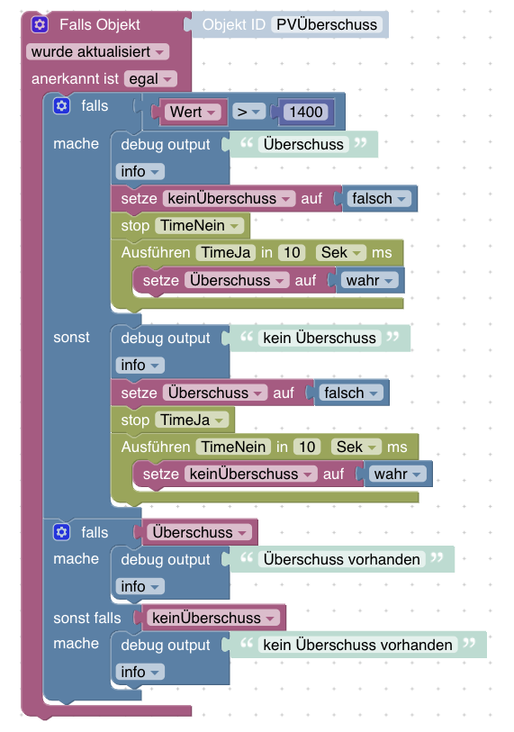

      ich möchte geführt nach einem Objekt (PVÜberschuss, Wert wieviel ins Netz gespeist wird) Variablen bestimmen (zur weiteren Verwendung im Script) die mir sagen:
      • Ja, lange genug da
      • Nein, zu lange nix da
      passt das Blockly?
      var _C3_9Cberschuss, kein_C3_9Cberschuss, TimeNein, TimeJa;
      on({id: '0_userdata.0.AMIS.PVÜberschuss', change: "any"}, function (obj) {
      var value = obj.state.val;
      _C3_9Cberschuss = false;
      if ((obj.state ? obj.state.val : "") > 1400) {
      kein_C3_9Cberschuss = false;
      (function () {if (TimeNein) {clearTimeout(TimeNein); TimeNein = null;}})();
      TimeJa = setTimeout(function () {
      _C3_9Cberschuss = true;
      }, 60000);
      } else {
      (function () {if (TimeJa) {clearTimeout(TimeJa); TimeJa = null;}})();
      TimeNein = setTimeout(function () {
      kein_C3_9Cberschuss = true;
      }, 60000);

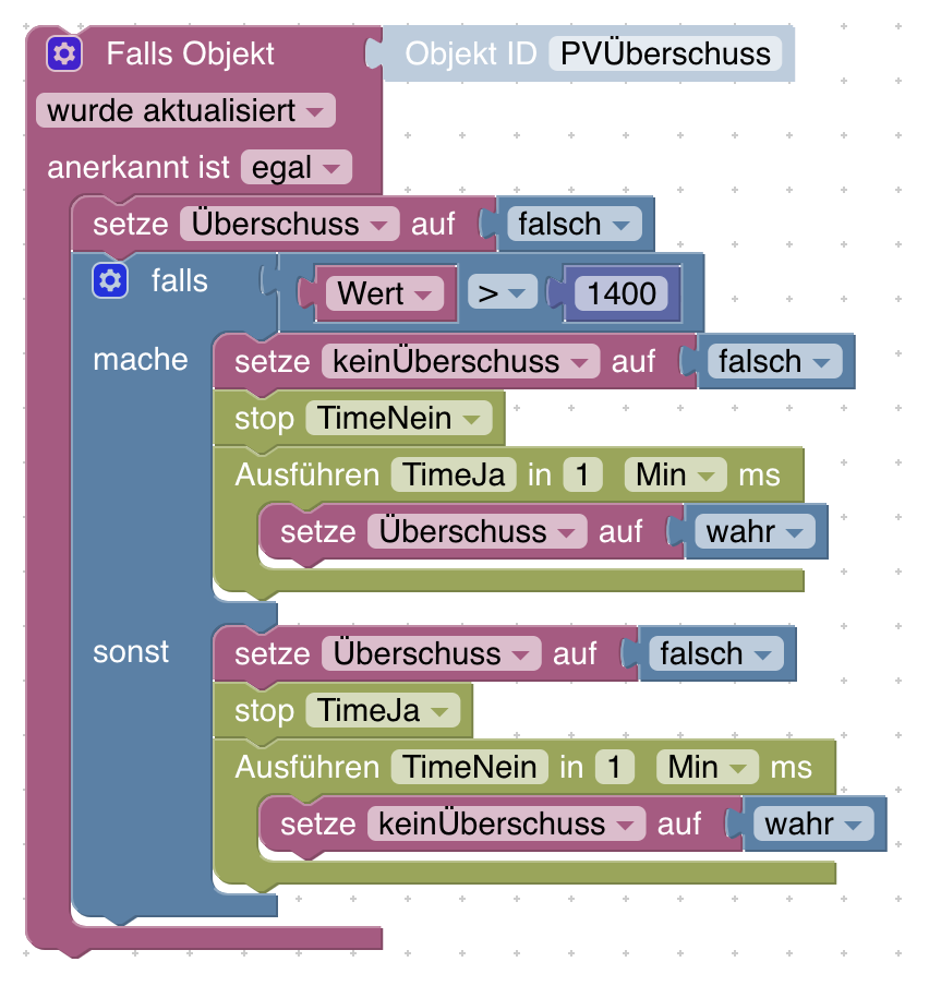

        so funktioniert es.
        Frage, wenn ein "Falls" nicht innerhalb des "Falls Objekt" angereiht ist, wird es nicht abgearbeitet. Welche Blockly werden zur Abarbeitung angestoßen??
