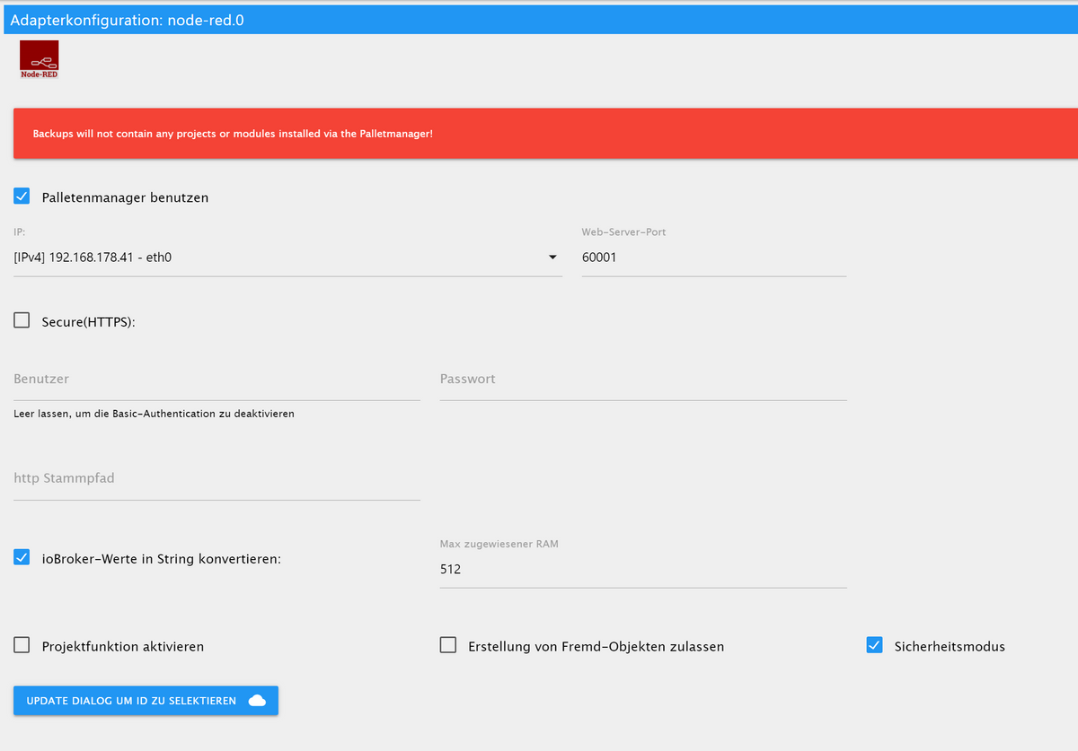

                    @mickym also ich bin im iobroker, schalte NR aus öffne die Konfiguration und mache den Hacken bei Sicherheitsmodus, drücke speichern und schließen und starte NR wieder. Dann im browser http://192.168.178.41:60001 -> konnte keine Verbindung hergestellt werden. Adapter ist aber Grün. Ich wüsste aber nicht, dass ich eine Konfig mit wohnzimmer12 habe.

                      @matthias1234 NodeRed hat den Port 1880. Wenn Adapter grün ist dann kannst doch NR auch aufmachen
                        Matthias1234 @mickym last edited by Matthias1234
                        @mickym ich habe den Port mal geändert gehabt und war bisher immer darüber erreichbar.

                              @matthias1234 diese Projektfunktion hat damit nichts zu tun Das kann man im Adapter auch konfigurieren - aber das ist jetzt nicht von Bedeutung. Was geht denn nicht auf. Wenn der Adapter grün ist, dann prüf halt nochmal oder stell auf den Standardport 1880 zurück. Ich halte nichts davon generell solche Ports zu ändern.
                                @mickym hab ich geändert und geht auch nicht. Was mich wundert, dass bei der Port abfrage kein 1880 und 60001 angezeigt wird.NR.PNG

                                  @matthias1234 mach mal dass er auf alle ip adressen hört - Standard
                                    @mickym geht auch nicht, ich bin am verzweifeln.
