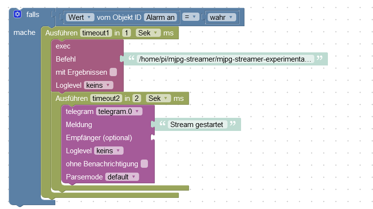

        TheDuke @Renegade 0 last edited by
        @renegade-0
        Das hie mal als Denkanstoß , könnte sogar funktionieren 🙂 Fehlt dir nur noch der "Schalter" den du noch anlegen musst .
        Das selbe dann noch mal um den Stream wieder zu deaktivieren .
        Das prüfen ob der Stream läuft kommt mir gerade nicht vor Augen .....
          <variables>
            <variable type="timeout" id="timeout1">timeout1</variable>
            <variable type="timeout" id="timeout2">timeout2</variable>
          </variables>
          <block type="controls_if" id="Ci9yel;nZt;3HGWWTd%p" x="-612" y="-337">
              <block type="logic_compare" id="fsEVLCKjDeTnXQO4viQs">
                <field name="OP">EQ</field>
                  <block type="get_value" id="G2%KCoV,9q)w;P-cWe8F">
                    <field name="OID">0_userdata.0.example_state.Alarm_an</field>
                  <block type="logic_boolean" id="T#4?AUYpx3)^tR)foJe(">
              <block type="timeouts_settimeout" id="WA,Oe^DL4z}r*b[V}@KH">
                <field name="NAME">timeout1</field>
                <field name="DELAY">1</field>
                  <block type="exec" id=";cV#;)tQPo9{oVU.96{M">
                    <mutation xmlns="http://www.w3.org/1999/xhtml" with_statement="false"></mutation>
                    <field name="WITH_STATEMENT">FALSE</field>
                    <field name="LOG"></field>
                    <value name="COMMAND">
                      <shadow type="text" id="i6H}i4U]411NG1x8ARy/">
                        <field name="TEXT">/home/pi/mjpg-streamer/mjpg-streamer-experimental./mjpg_streamer -o "output_http.so -w ./www" -i "input_raspicam.so"</field>
                      <block type="timeouts_settimeout" id="[aE}KrJY,d:0HXf]A0v?">
                        <field name="DELAY">2</field>
                          <block type="telegram" id="VMlUO}%`ou.n8L|//~HY">
                            <field name="INSTANCE">.0</field>
                            <value name="MESSAGE">
                              <shadow type="text" id="(]Kd97@!Pl;eh$%sQw2X">
                                <field name="TEXT">Stream gestartet </field>
          Renegade 0 @TheDuke last edited by Renegade 0
          @theduke
          Das ist jetzt ein blockly Script oder?
          Dein Startbefehl funktioniert so leider nicht.
          pi@TestPI:~ $ /home/pi/mjpg-streamer/mjpg-streamer-experimental./mjpg_streamer -o "output_http.so -w ./www" -i "input_uvc.so"
          -bash: /home/pi/mjpg-streamer/mjpg-streamer-experimental./mjpg_streamer: Datei oder Verzeichnis nicht gefunden
          pi@TestPI:~ $
          und ohne den Punkt
          pi@TestPI:~ $ /home/pi/mjpg-streamer/mjpg-streamer-experimental/mjpg_streamer -o "output_http.so -w ./www" -i "input_uvc.so"
          MJPG Streamer Version: git rev: 5554f42c352ecfa7edaec6fc51e507afce605a34
          ERROR: could not find input plugin
                 Perhaps you want to adjust the search path with:
                 # export LD_LIBRARY_PATH=/path/to/plugin/folder
                 dlopen: input_uvc.so: cannot open shared object file: No such file or directory
          pi@TestPI:~ $
          TheDuke 1 Reply Last reply Reply Quote 0
          • TheDuke
            @renegade-0
            ahhh, der blöde Punkt 😠
            ./home/pi/mjpg-streamer/mjpg-streamer-experimental/mjpg_streamer
            so sollte es aber passen
