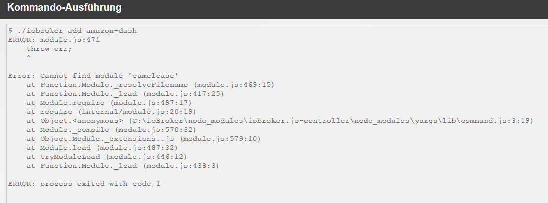

                      Ich wollte das Modul amazon dash button installieren, das wird angeblich dafür benötigt.
                      Z.Zt. habe ich noch folgende Fehlermeldung:
                        paul53 last edited by
                        Welche js-controller Version verwendest Du ? Bei mir (Windows 7, js-controller 0.13.1) sind 4 Dateien im Verzeichnis
                        "C:\Program Files\ioBroker\node_modules\iobroker.js-controller\node_modules\yargs\node_modules\camelcase" vorhanden.
                          broker100 last edited by
                          @paul53:
                          "C:\Program Files\ioBroker\node_modules\iobroker.js-controller\node_modules\yargs\node_modules\camelcase" vorhanden. `
                          Habe nicht direkt gefunden wo die Version angezeigt wird, über note -v wird mir v6.9.2 angezigt.
                          Hinter "C:\Program Files\ioBroker\node_modules\iobroker.js-controller\node_modules\yargs" habe ich nur die Verzeichnisse /lib u./locales
                            @broker100:
                            Habe nicht direkt gefunden wo die Version angezeigt wird `
                            Die Version wird im Reiter "Hosts" angezeigt.
                            @broker100:
                            Hinter "C:\Program Files\ioBroker\node_modules\iobroker.js-controller\node_modules\yargs" habe ich nur die Verzeichnisse /lib u./locales `
                            Das scheint eine ältere (doppelte) Installation zu sein. Die Fehlermeldung verweist auf das Verzeichnis
                            "C:\ioBroker\node_modules\iobroker.js-controller\node_modules\yargs"
                              Version ist 0.14.0
                              ` > Das scheint eine ältere (doppelte) Installation zu sein. Die Fehlermeldung verweist auf das Verzeichnis
                              "C:\ioBroker\node_modules\iobroker.js-controller\node_modules\yargs" `
                              Dann ist wahrscheinlich das einfachste einmal deinstallieren und dann nochmal installieren.
