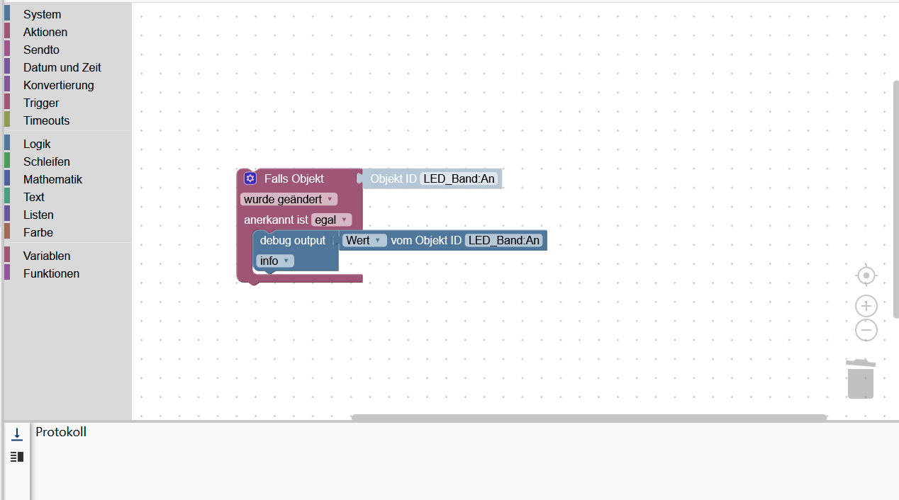

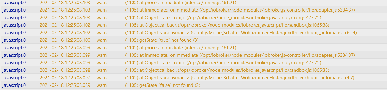

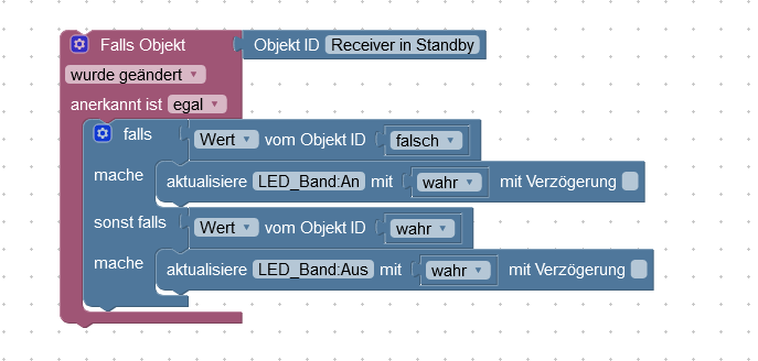

      Hallo
      Es ist hier schon viel zu geschrieben worden aber es will bei mir nicht klappen.
      Ich habe einen Harmony Hub worüber auch ein LED Band läuft.
      Im iobroker ist das LED Band auch aufgeführt und die einzelnen Tasten mit simuliere Tastendruck angezeigt, die ich für ein Script verwenden möchte.
      Leider funktioniert das nicht auch wie hier beschrieben in einigen Beiträgen nicht mit wahr und falsch.
      Wenn ich den Tastendruck simuliere funktioniert es für an und aus aber im Script nicht da im Log auch gleich Warn Meldungen.
      Kann mir jemand sagen was ich da falsch mache?
        Homoran Global Moderator Administrators @biker1602 last edited by Homoran

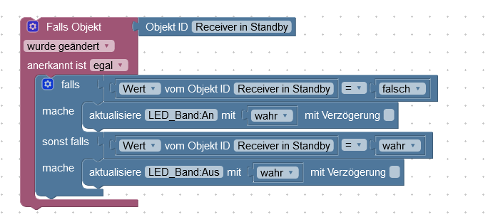

        @biker1602 sagte in Tastendruck Simulieren im Script:
        Was sind das für Böcke mit Wert von ID ohne ID?
        statt dessen steht da falsch
        Da muss ein Logikblock = rein
        Dann vorne wert von ID mit einer ID und nach dem = erst das falsch
        EDIT:
        Text bitte immer als Text in code-tags, nicht als screenshot.
        So lässt es sich schlecht lesen, und schon gar nicht eine Stelle daraus zitieren
          biker1602 @Homoran last edited by
          @homoran So habe ich gemacht das kam wahrscheinlich weil ich schon soviel gebastelt habe.
          Es kommt aber trotzdem eine Warnmeldung übersetzt.
          Sie weisen dem Zustand "harmony.0.Wohnzimmer.LED_Band.An" einen Booleschen Wert zu, der eine Zahl erwartet. Bitte korrigieren Sie Ihren Code, um eine Zahl zu verwenden, oder ändern Sie den Statustyp in boolesch
          und geschaltet wird die LED auch nicht.

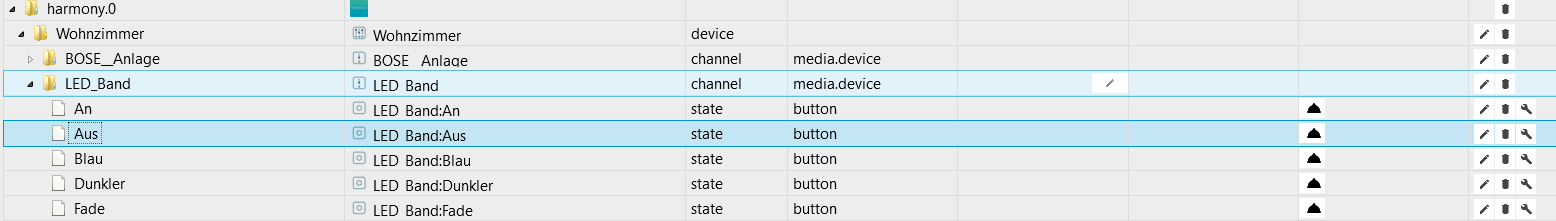

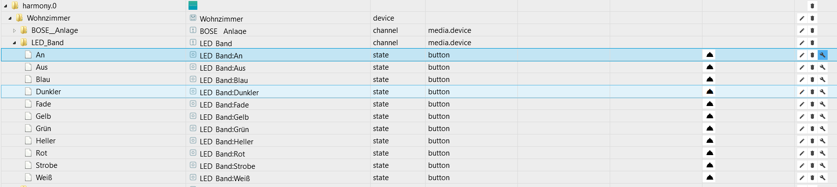

                  @homoran Wo soll ich nachschauen ob sich der Wert kurzfristig ändert?
                  Unter Objekte ist ja nur der Button
                  Homoran W FredF 3 Replies Last reply Reply Quote 0
                    OK! - da habe ich falsch gedacht. Bei activities geht das.
                    Dann bleibt es dir nur mit 0/1/2/3 zu versuchen
                    Albert K 1 Reply Last reply Reply Quote 0

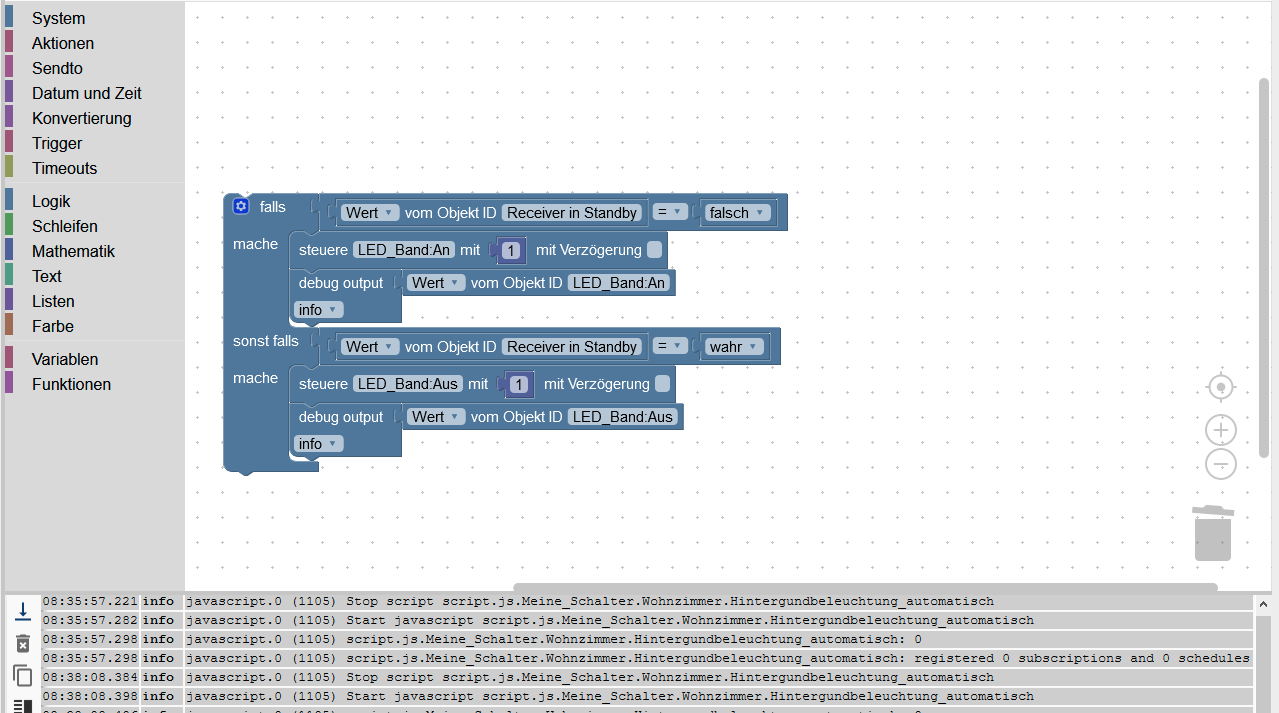

                        Wenn das Band ja einschaltet, müsste es da nicht auch so gehen?
                        • Sonstfalls mit Sonst ersetzen (dadurch negiert er ja das obere Falls und muss nicht nochmal einen Wert prüfen?)
                          Homoran Global Moderator Administrators @Albert K last edited by
                          @albert-k sagte in Tastendruck Simulieren im Script:
                          ja, es heisst ja nur, dass es ohne Number demnächst nicht mehr geht, wenn strenger auf die Typen geachtet werden wird.
                          Dann müsste man nur gegen eine Mathe 1 tauschen.

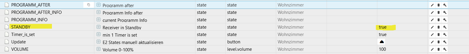

                          Die Frage wäre also eher, ob der State Receiver in Standby auch wirklich auf wahr steht (oder was sonst)

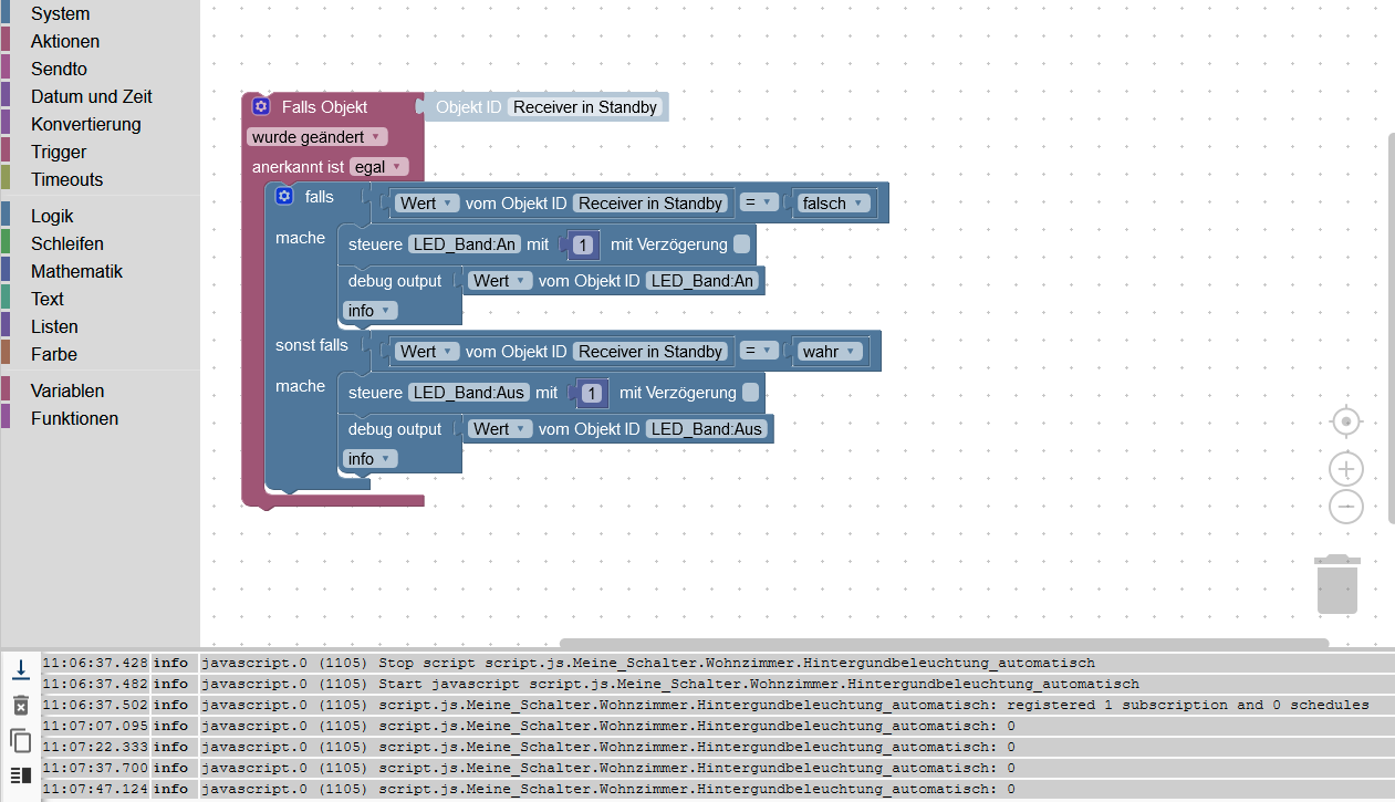

                            FredF Most Active Forum Testing @biker1602 last edited by
                            @biker1602

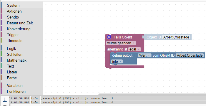

                            Bei drücken des Buttons müsste eine 1 kommen, dann wieder 0
                            Mit einem kleinen Skript kontrollieren:
                              biker1602 @FredF last edited by
                              @fredf Ich habe es versucht aber bei mir reagiert gar nichts.
                              Obwohl wenn ich auf den Button für an und aus drücke reagiert das Licht.
                              • FredF
                                @biker1602 Kann sei das der Browser den Log nicht anzeigt. Browser refresh?
                                Mal im Reiter log geschaut?
                                  @fredf OK Im Log zeigt er mir es an aber im Script schaltet er nicht.

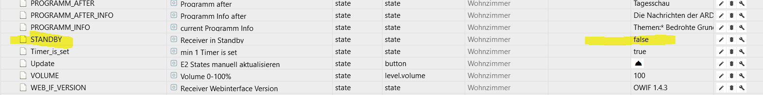

                                    @biker1602
                                    @homoran sagte in Tastendruck Simulieren im Script:
                                    B 2 Replies Last reply Reply Quote 1
                                      @homoran Das funktioniert Receiver an
                                      Receiver aus

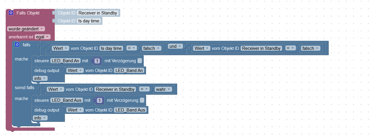

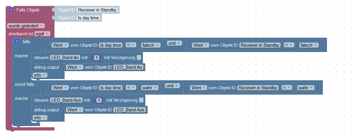

                                        @homoran So ich glaube jetzt habe ich es gelöst

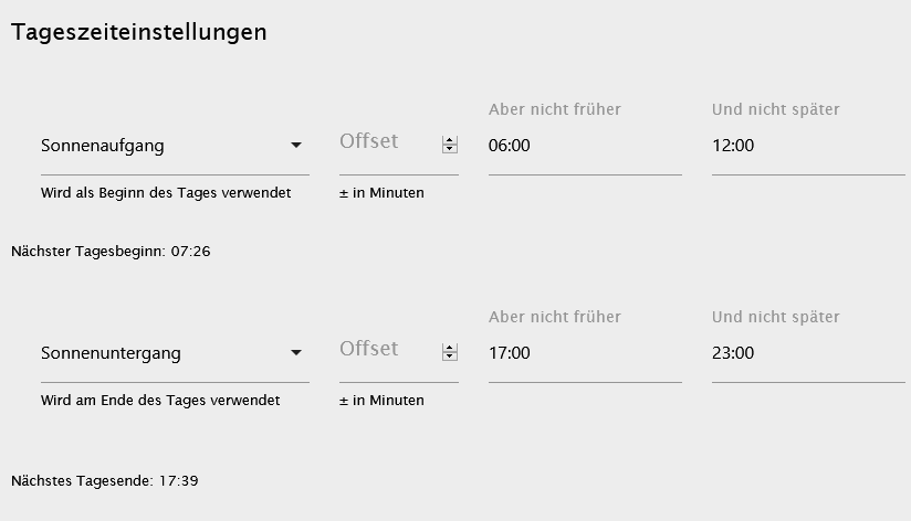

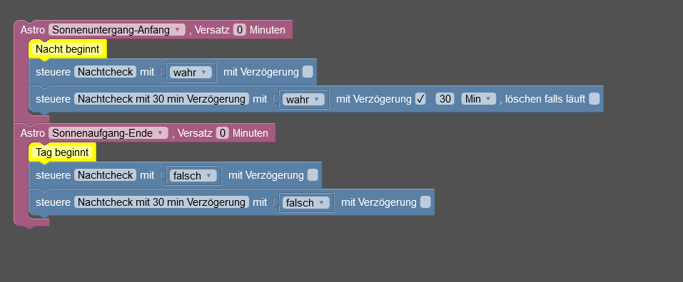

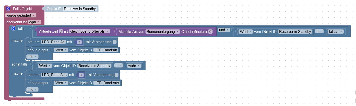

                                        Jetzt muss ich es nur noch hinbekommen das nur nach Sonnenuntergang die Beleuchtung eingeschaltet wird.
                                          wo ist denn jetzt der Unterschied?
                                          Doch nicht etwa der Triggerbaustein?
                                          Ohne Trigger wird das Skript doch nur einmalig bei Skriptstart ausgeführt
                                          Aber ganz zu Beginn hattest du doch einen
                                          Dann eine UND Abfrage im falls mit "aktuelle Zeit ist NICHT zwischen Sonnenauf und Sonnenuntergang"
                                            @homoran Ja genau der war es. Nachdem ich den eingebaut habe ging es.
                                            Ich jetzt nochmal die Schaltung Sonnenuntergang hinzugefügt.
                                            So müsste es eigentlich funktionieren oder. Es bleibt so jetzt auf jeden Fall das Licht aus, wenn ich den Receiver anschalte. Schauen wir mal, ob es sich heute Abend alleine anschaltet, wenn der Receiver schon an ist.
                                            N Homoran 2 Replies Last reply Reply Quote 0
