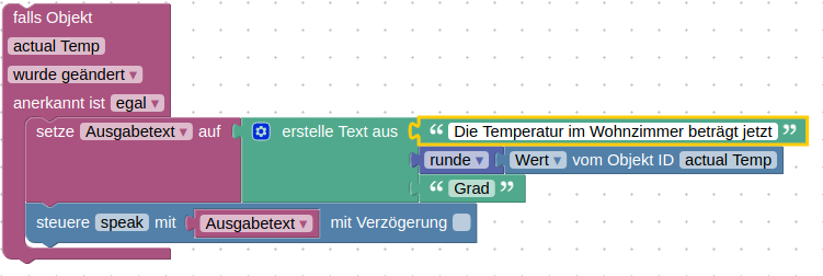

      ich bin ein blutiger Anfänger, was Blockly angeht, aber ich habe mal etwas versucht:
      Ich möchte, immer wenn sich die Temperatur auf einem Sensor(hier Fritzdect 200) ändert, eine Ausgabe über Alexa realisieren. Dazu habe ich folgendes Blockly erstellt:
      funktioniert aber, wie zu erwarten war, nicht. Geht sowas überhaupt und wenn ja, was muss ich denn ändern?
      Viele Grüße
      Kymchy
      sigi234 Homoran W 4 Replies Last reply Reply Quote 0
      • sigi234
        sigi234 Forum Testing Most Active @Kymchy last edited by
        @kymchy
        2 mal erstelle Text aus?
          Homoran Global Moderator Administrators @Kymchy last edited by
          @kymchy sagte in Temperatur kontinuierlich abfragen:
          was war da zu erwarten?
          Ich habe zwar keine Fernsprecher im Haus, aber so würde ich es auch machen um etwas in einem Datenpunkt zu schreiben.

            Kymchy @sigi234 last edited by
            @sigi234
            ja, wenn ich nur eins benutze, weiß ich nicht, wo ich das "Grad" hinpacken soll. Hab ja nur 2 Anschlüsse.
            • W
              Wizzo3 @Kymchy last edited by Wizzo3
              @kymchy Grundsätzlich solltest Du das zweite Erstelle Text entfernen.
              Ich persönlich habe eine Variable erstellt und nutze das Blockly-Element Zu Element Text " " hinzufügen
              Der Rest scheint okay zusein.
              Die Angabe "grad" über ein zweites Zu Element Texthinzufügen.
              Beispiel: Variable "Textausgabe" -> Zu Textausgabe Text Temperatur hinzufügen -> Zu Textausgabe Text Grad hinzufügen

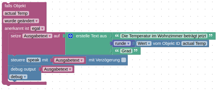

                    Kymchy @Homoran last edited by
                    OK, danke! Auch nat. an alle anderen.
                    Sieht jetzt so aus:
                      Sieht jetzt so aus:
                      und quatscht die Fremde Frau in deinem Haus auch?

                          @kymchy Dann setze jetzt mal bitte ienen dbug mit Ausgabetext unter den speak block
                            Kymchy @Homoran last edited by Kymchy
                            @homoran achgott...wo finde ich den denn und wo soll der genau hin?
                              unter SPEAK
                                So in etwa?
                                  Homoran Global Moderator Administrators @Kymchy last edited by Homoran
                                  So in etwa?
                                  Jepp!
                                  Starten bzw. warten bis sich die Temp ändert und zeigen was im log steht
                                  K 2 Replies Last reply Reply Quote 0
                                      @homoran said in Temperatur kontinuierlich abfragen:
                                      So in etwa?
                                      Jepp!
                                        Naja, irgendwie tut sich nichts, vielleicht ist mein Haus zu gut isoliert(Terrassentür ist auf...).
                                        dann zieh mal den Teil ab setze Ausgabetext aus der Klammer raus.
                                        dann speichern, dann müsste er loslegen
                                          Ach, ne einfache Alexa Spachausgabe hatte ich schon mal gemacht...ich werde morgen mal das mit der Spannung probieren, da kann man das Teil einfach ausschalten, was an der Steckdose hängt und muss nicht warten, bis die Temperatur sich ändert.
                                          Gerade ist die Temperatur um ein halbes Grad gesunken, es tut sich aber dennoch nichts, auch nicht im LOG.
                                            dann noch einen debug mit einfachem Text "hat getriggert" ganz oben einsetzen.
                                            Das muss dann kommen, sonst ist ganz was anderes faul
