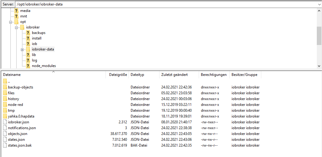

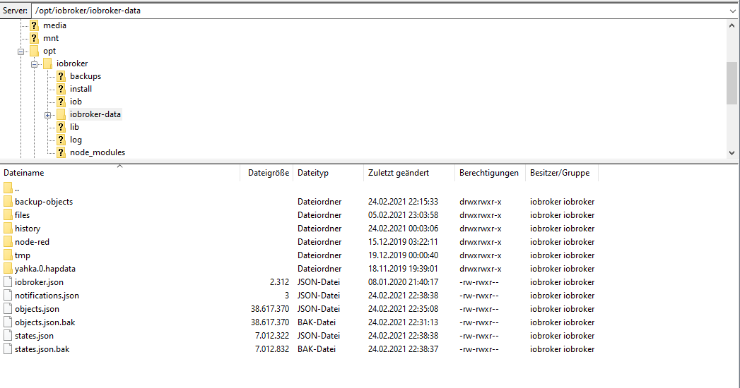

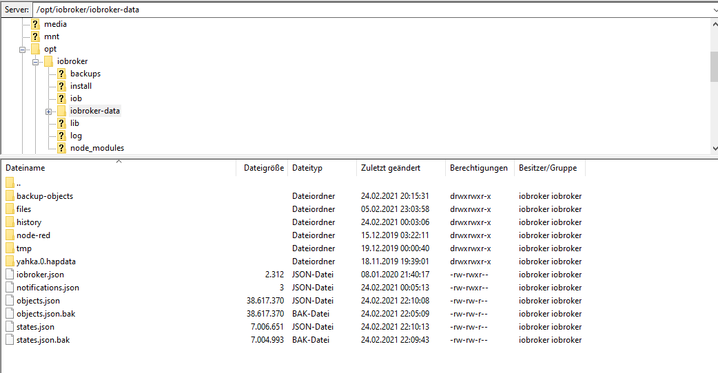

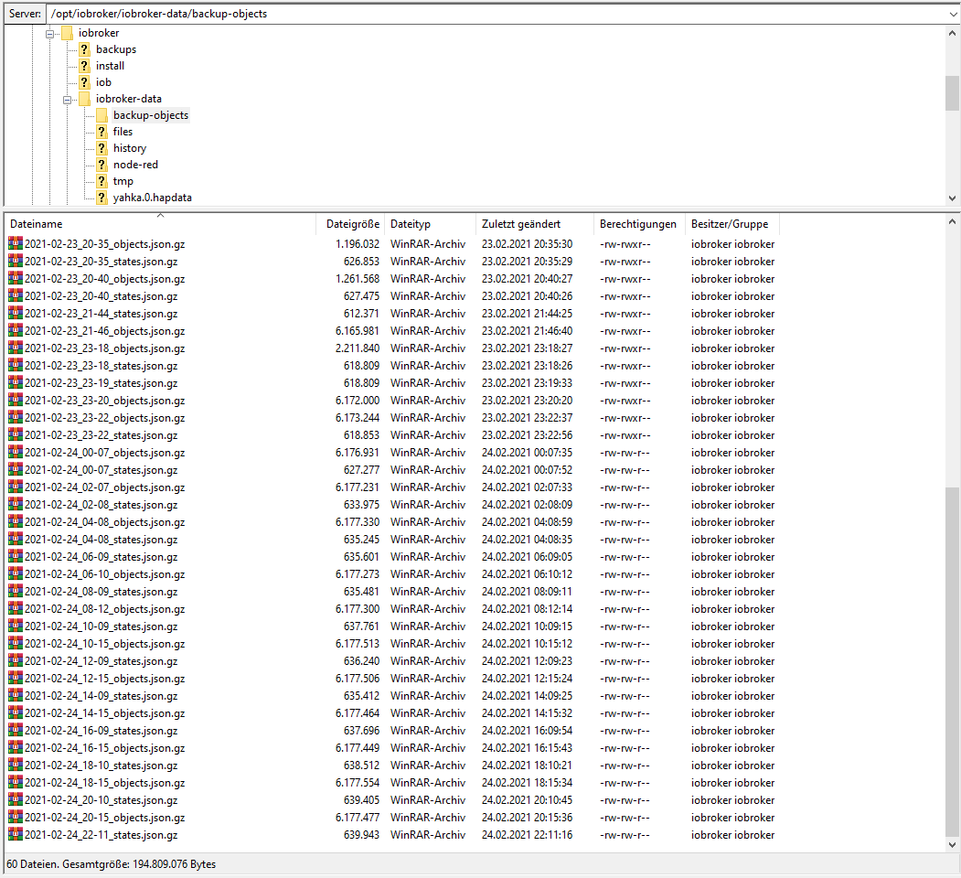

                                            Michi68 last edited by Michi68
                                            ich bekomme seit dem Update auf js-controller 3.2.16 ab und zu folgende Fehlermeldungen
                                            2021-02-24 15:30:43.411 - error: host.iobroker-Server Cannot save backup file /opt/iobroker/iobroker-data/objects.json.bak: ENOENT: no such file or directory, stat '/opt/iobroker/iobroker-data/objects.json'
                                            2021-02-24 16:00:36.149 - error: host.iobroker-Server Cannot save backup file /opt/iobroker/iobroker-data/objects.json.bak: ENOENT: no such file or directory, rename '/opt/iobroker/iobroker-data/objects.json' -> '/opt/iobroker/iobroker-data/objects.json.bak'
                                            Backups der Datei werden aber gemacht
                                            hatte das Update schon Freitag gemacht und auch diese Fehlermeldungen bekommen, hab es dann Gestern noch mal neu gemacht, ist aber immer noch das selbe mit denn Fehlermeldungen.
                                            Aufgefallen ist mir das sich die Datei Attribute geändert haben von
                                            objects.json.bak, objects.json, states.json.bak, states.json
                                            unter js-controller 3.1.6 wahren die noch
                                            Datei Attribute 674
                                            -rw-rwxr--
                                            und unter js-controller 3.2.16 sind die
                                            Datei Attribute 664
                                            -rw-rw-r--
                                            habe dann nochmal iobroker fix ausgefürt, Datei Attribute wurden auch geändert
                                            Datei Attribute 674
                                            -rw-rwxr--
                                            nach dem Start von iobroker haben sich die Datei Attribute aber wieder geändert
                                            Datei Attribute 664
                                            -rw-rw-r--
                                            das hab ich dann auch mal getestet
                                            pi@iobroker:~ $ cd /opt/iobroker/iobroker-data
                                            pi@iobroker:/opt/iobroker/iobroker-data $ sudo chmod -v 674 objects.json
                                            der Modus von 'objects.json' wurde von 0664 (rw-rw-r--) in 0674 (rw-rwxr--) geändert
                                            pi@iobroker:/opt/iobroker/iobroker-data $ sudo chmod -v 674 objects.json.bak
                                            der Modus von 'objects.json.bak' wurde von 0664 (rw-rw-r--) in 0674 (rw-rwxr--) geändert
                                            pi@iobroker:/opt/iobroker/iobroker-data $ sudo chmod -v 674 states.json
                                            der Modus von 'states.json' wurde von 0664 (rw-rw-r--) in 0674 (rw-rwxr--) geändert
                                            pi@iobroker:/opt/iobroker/iobroker-data $ sudo chmod -v 674 states.json.bak
                                            der Modus von 'states.json.bak' wurde von 0664 (rw-rw-r--) in 0674 (rw-rwxr--) geändert
                                            nur ändern sich die Datei Attribute wieder wenn die Dateien sich ändern
                                            und unter /opt/iobroker/iobroker-data/backup-objects haben sich die Datei Attribute auch geändert
                                            Raspbeery 4
                                            nodejs 12.20.2
                                            node 12.20.2
                                            npm 6.14.11
                                            admin 4.2.1
                                            javascript 4.8.4
                                            Update habe ich wie folgt gemacht
                                            cd /opt/iobroker
                                            iobroker stop
                                            ps auxww|grep io
                                            iobroker update
                                            iobroker upgrade self
                                            iobroker fix
                                            iobroker start
                                            alles ohne Fehler
                                            und nu hab ich keine idee mehr
                                            Gruß Michael
