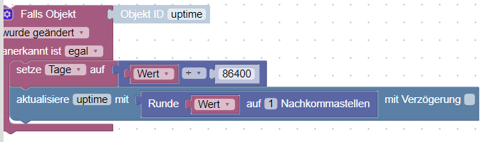

                ich habe das Blockly zusammengesetzt. Leider finde ich das Ergebnis nicht.
                In dem Ordner wo es stehen müsste finde ich immer noch die Zeit in Sekunden.
                Grüße ms_1
                  Homoran Global Moderator Administrators @ms1 last edited by
                  @ms1 Schreibst du es wieder in den ursprünglichen Datenpunkt?
                  Das bringt nichts, du musst es in einen eigenen Datenpunkt schreiben
                    ms1 @Homoran last edited by
                    @homoran said in Umrechnung von Sekunden Tagen:
                    Hallo Rainer, danke für die Info. Muss ich dann das Blocky erweitern?
                    Grüße ms_1

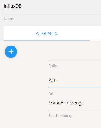

                          den eigenen Datenpunkt habe ich unter 0_userdata.o als "Art" Zahl erstellt. Im Log taucht aber diese Fehlermeldung auf.
                          1. You are assigning a number to the state "0_userdata.0.INflux_DB_Laufzeit" which expects a boolean. Please fix your code to use a boolean or change the state type to number. This warning might b
                          Irgendwie ist da noch ein Fehler vorhanden. Leider weiß ich nicht wo. Vielleicht kann da mal einer drüber schauen.
                          Das wäre prima.
                          Grüße ms_1
                            @ms1 sagte in Umrechnung von Sekunden Tagen:
                            dein Datenpunkt ist vom Typ Logikwert.
                            der muss vom Typ Zahl sein
                              Hallo Rainer,
                              danke schön. Den Datenpunkt habe ich jetzt als Typ Zahl geändert.
                              Die Zahl die jetzt da drin steht ist die Max Zahl im Datenpunkt, aber nicht die berechnete....
                              Grüße ms_1

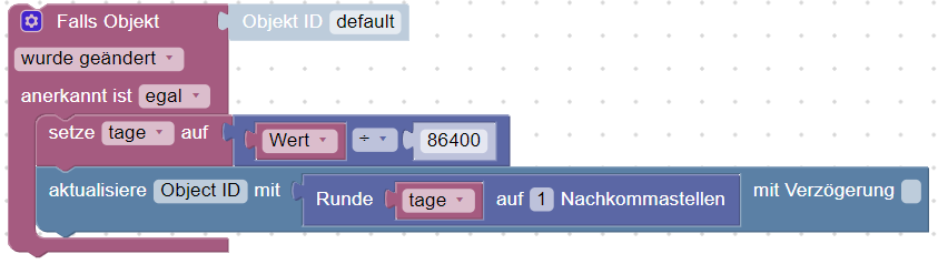

                                @ms1
                                weil du noch die msec reinschreiben willst
                                ändere wert im aktualisiere Block auf Tage
                                  @ms1
                                  Hallo Rainer,
                                  vielen vielen Dank. Das Problem ist jetzt gelöst.
                                  Jetzt passt es. Wäre ich nie und nimmer drauf gekommen.
                                  Danke auch an paul53.
