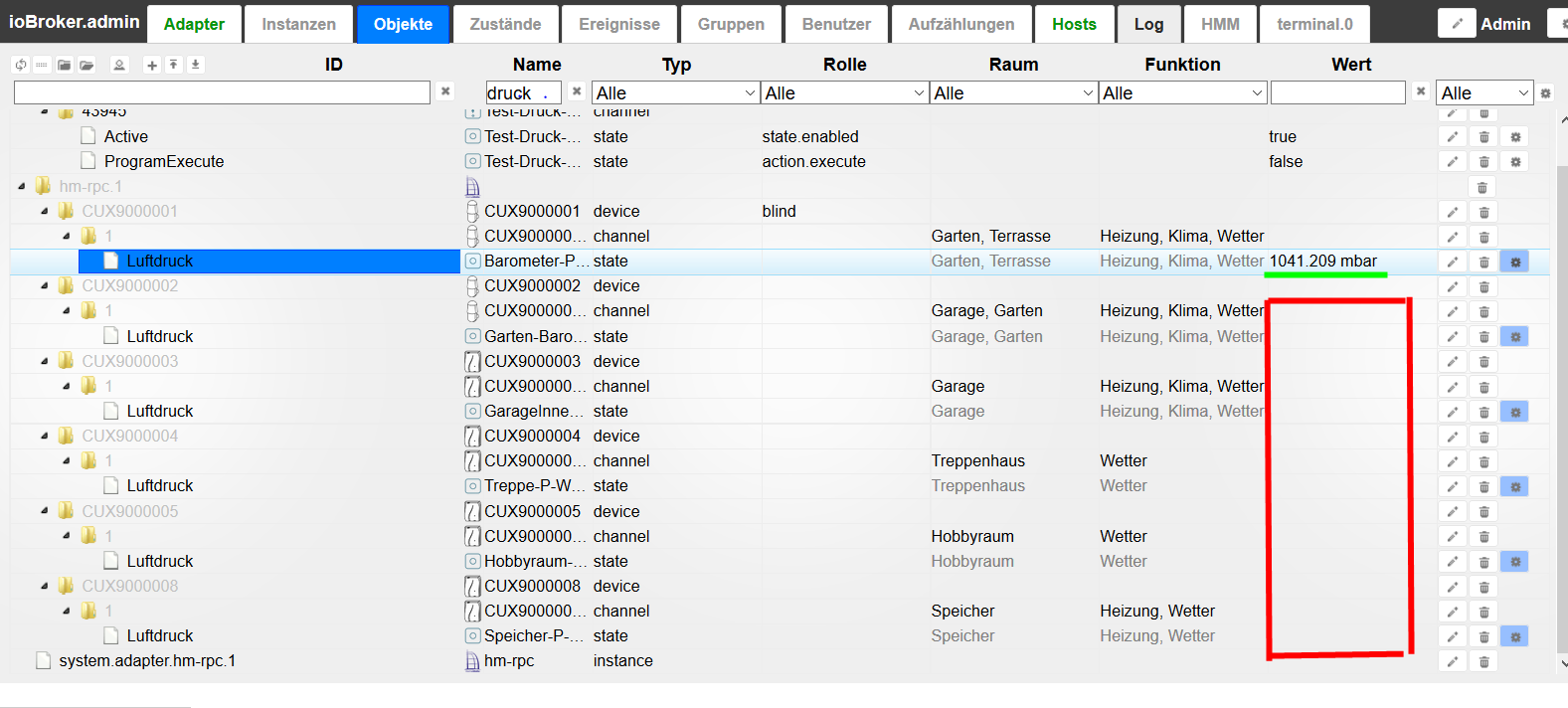

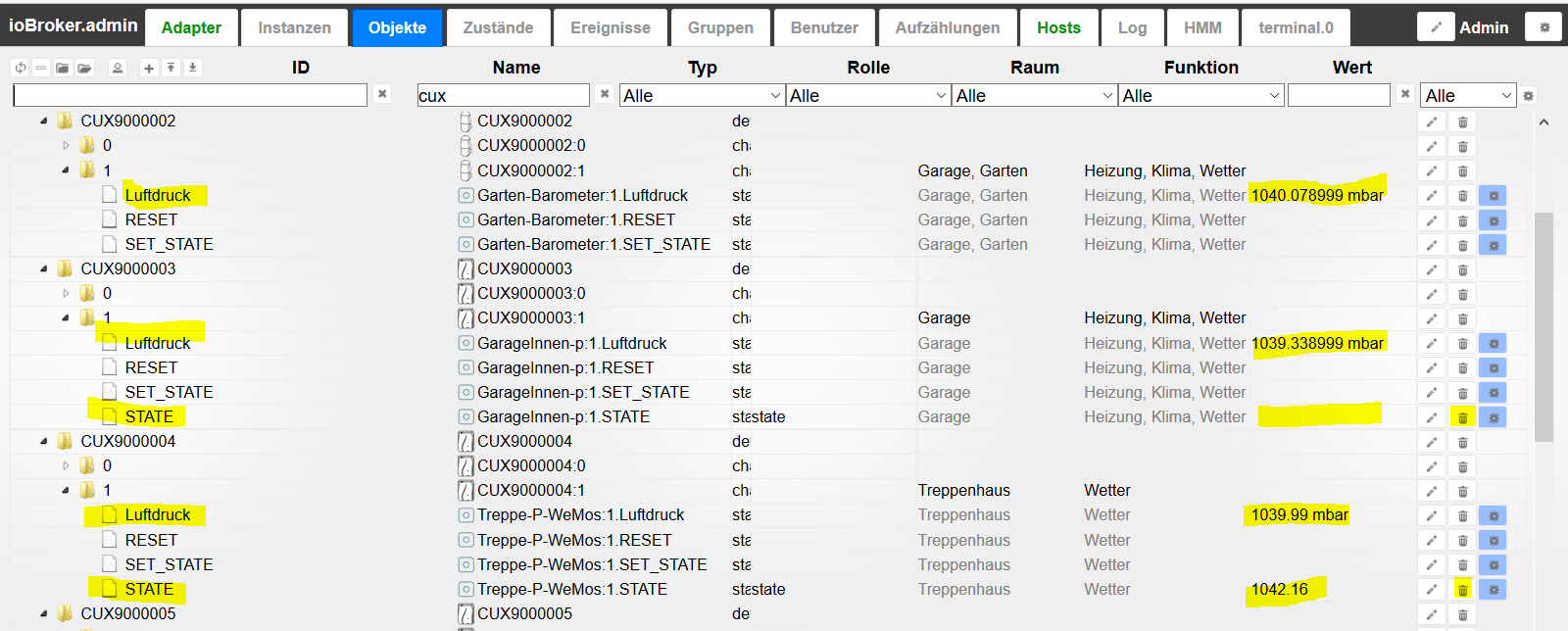

                                      Vielen Dank. Habe jetzt in der ersten Spalte "Id" rpc eingegeben und das Häkchen gesetzt. Das sollte dann so passen. Bei der Auswertung sehen wir weiter!

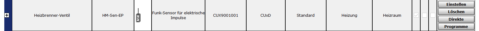

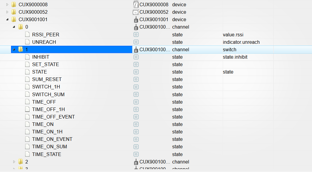

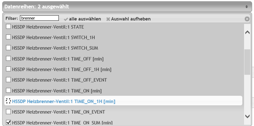

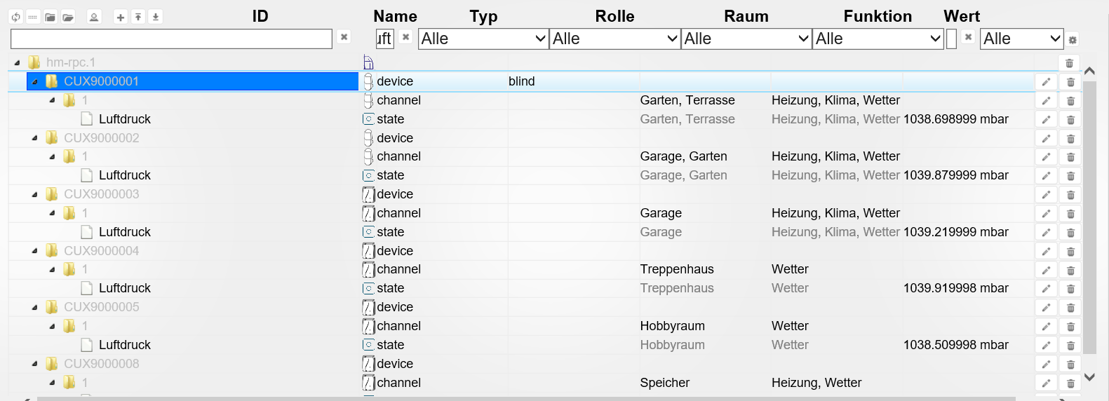

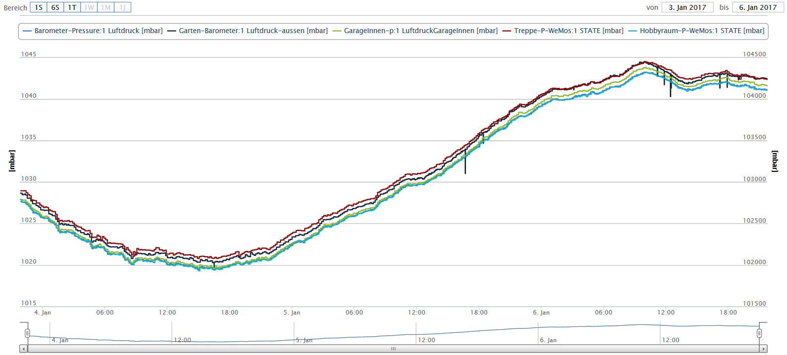

                                        Meine ersten Gehversuche mit FLOT sind noch nicht ganz befriedigend verlaufen. Bitte nicht falsch verstehen, ich will hier nichts schlecht reden. Ich suche nur einen adäquaten Ersatz für Highcharts. Und es ist sehr wahrscheinlich, daß FLOT das kann, ich aber noch nicht den richtigen Weg gefunden habe.
                                        • Ich habe ein CUxD Device CUX9001001 mit dem Namen "Heizbrenner-Ventil"
                                        • in Highcharts gebe ich ins Datenauswahlfeld einfach "brenner" ein und alle Datenpunkte, die "brenner" im Namen enthalten, erscheinen. Sofort sehe ich den gewünschten Datenpunkt und kann ihn auswählen.
                                        • Bei FLOT finde ich so den Datenpunkt nicht
                                        – Auch bei Räumen kann ich nichts auswählen
                                        -- Ich muß hm-rpc.1 öffnen
                                        -- dann CUX9001001 öffnen (erst mal wissen, daß das so heißt, also Homematic WebUi öffnen und suchen)
                                        -- dann "1"
                                        -- und erst dann sehe ich den Datenpunkt
                                        • Dann suche ich noch einen zweiten Datenpunkt, der aber einen deutlich anderen Wertebereich hat
                                        • Autoskalieren, geht noch nicht. Aber man kann manuell die 2 Achsen auswählen und manuell skalieren. Damit kann man für den Anfang leben
                                        • Ich vermisse eine Legende zur Zuordnung der Linien. Ok, unter Options könnte da etwas zu finden sein. Da muß ich noch etwas suchen.
                                        Aber die Suche der Datenpunkte bleibt für mich eine Schwierigkeit. Wobei ich nicht weiß, ob das ein prinzipielles Thema ist (Daten nicht vorhanden) oder nur noch nicht implementiert, weil es bisher noch niemand vermißt hat.
                                        Geht das bei einem datenbankbasierten Ansatz besser?
                                        • Jeeper.at
                                          Jeeper.at last edited by

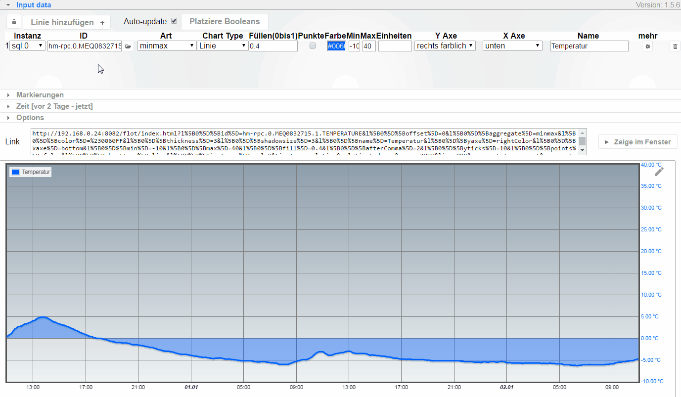

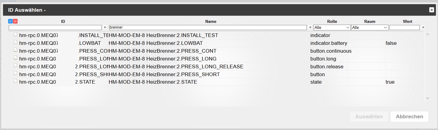

                                          Punkt 1: Datenpunktauswahl über Text:
                                          Das funktioniert. Wenn du im Flot bist, dann links oben Linie hinzufügen. Dann Unter Instanz deine auswählen wo du die Datenpunkt gespeichert hast (Bei mir SQL.0, bei dir wahrscheinlich HISTORY.0).
                                          Dann neben dem ID Feld auf den Button mit so einem offenen Ordner Symbol clicken.
                                          In dem Fenster welches dann aufgeht kannst du unter Namen den Text eingeben welchen du suchst. (Wenn du vorher noch links oben "Expand all Nodes" clickst, dann gehen alle Ordner auf und du siehst das Ergebnis der Suche gleich). (Click auf das Bild unten)
                                          Punkt 2: Autoskalieren:
                                          Wenn in den Felder "min" und "max" (neben der Farbauswahl) keine Werte eingetragen sind dann wir autoskaliert.
                                          Punkt 3: Legende:
                                          Diese findest unter dem Punkt "Options". Dort kann man sie einschalten, Position bestimmen und noch vieles mehr.
                                          LG
                                          Günther
                                            @klassisch:
                                            . Ich suche nur einen adäquaten Ersatz für Highcharts. Und es ist sehr wahrscheinlich, daß FLOT das kann, ich aber noch nicht den richtigen Weg gefunden habe. `
                                            Einen Satz hatte ich ineinander einem der ersten Posts wieder gelöscht. 😉 Darin hatte ich ganz vorsichtig darauf hinweisen wollen, dass es sein könnte, dass dich fue Funktionsvielfalt von flot im Vergleich zu highcharts erschlagen könnte.
                                            Was dadurch Datenpunkt Auswahlmenü angeht könnte da mochte ein Bug drin sein, dass man nicht nach Raum filtern kann.
                                            Den Brenner musst du unter "Name" suchen, nicht unter ID.
                                            Evtl. Hast du für cuxd noch keinen hm-rpc angelegt? (Edit: hm-rpc.1 ist das)
                                            Autoskalieren geht, sobald die Daten den Bereich der x-Achse überschreiten.
                                            Fixe Achsen kannst du festlegen, gemeinsame Achsen im Zahnrad, dafür bei den writeren Datenreihen "nichts" unter Achsenbeschriftung.
                                            Bei vielen verschiedenen Skalierungen als DesignHilfe vielleicht "rechts/links farblich" auswählen
                                            Legende befindet dich ganz rechts im Block Options.
                                            Standardmäßig werden die Namen der Datenpunkte übernommen. Wenn die zu lang sind kannst du die im Block Input data anders benennen
