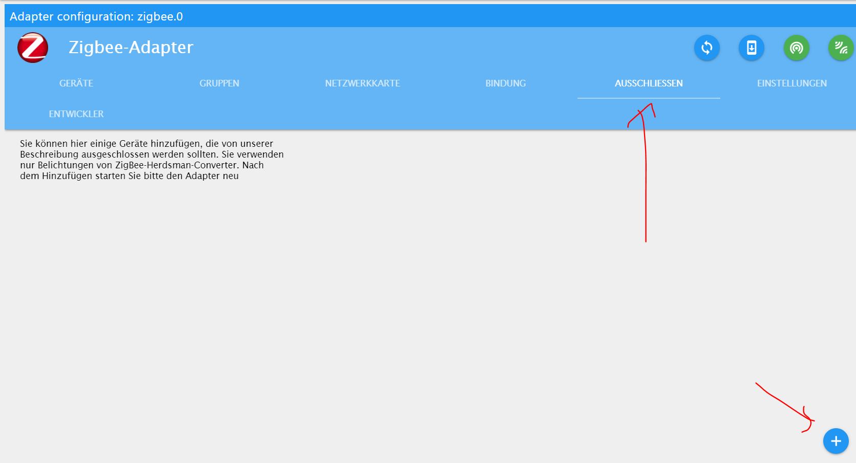

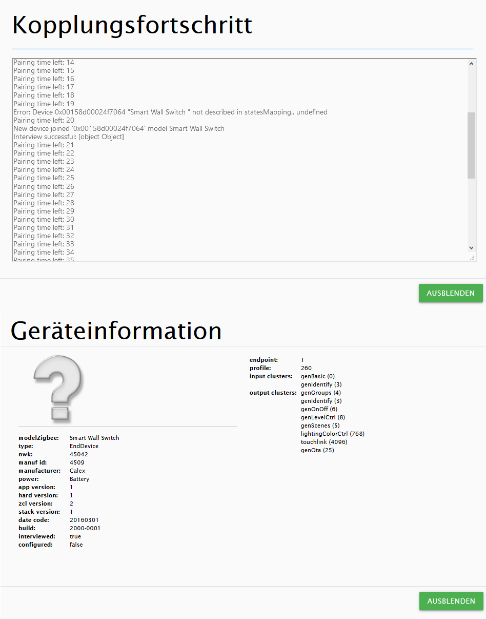

      ich habe leider den Calex Wall Switch 421782 nicht erforlgreich dem Zigbee Adapter hinzufügen können.
      Hat jemand eine Idee, was ich falsch gemacht habe oder ich noch zusätzlich tun müsste.

        nis alles gut .. wenn wir den noch nicht kennen ..
        nimm mal die 1.4.4
        so gehts
        https://github.com/ioBroker/ioBroker.zigbee/wiki/GIT-install
        sollte es danach nicht gehen trag es hier ein ..
        adapter neu start
        O 1 Reply Last reply Reply Quote 1
        • O
          ouch2607 @arteck last edited by
          jetzt hat es geklappt. Vielen Dank.
          Unter Objekten das kleine Bild ist leider noch nicht vorhanden (siehe Screenshot oberer Pfeil). Ist eigentlich egal, aber als Hinweis.
          Und was ich irgendwie anders erwartet hätte: Solange man den Farbkreis betätigt, wird nur solange der Wert 'enhanced_move_to_hue_and_saturation' auf true gesetzt (siehe unterer Pfeil). Ich persönlich hätte jetzt aber irgendeinen Wert erwartet, je nachdem auf welche Farbe man drückt. Ist da noch eine Veränderung geplant bzw. möglich oder ist es so gedacht, dass man den Schalter dann noch mit der entsprechenden Lampe direkt verbinden muss?
