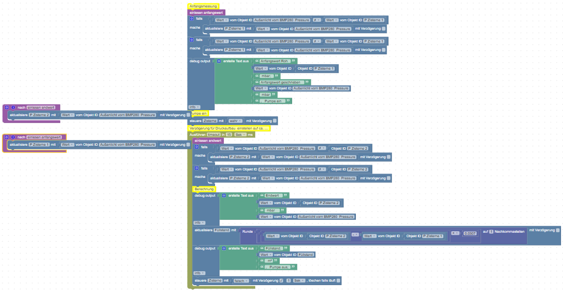

      Probiere seit einigen Tagen (Wochen) an folgender Aufgabe:
      Ich möchte einen Zisternen Messung realisieren. Da möchte ich einen Druck einlesen und abspeichern, anschließend eine Pumpe einschalten (das klappt) ca. 30 s warten und erneut den Druck einlesen. Anschließend werden beide Drücke miteinander verrechnet und daraus der Füllstand der Zisterne berechnet.
      So weit so gut. Das einlesen der Drücke funktioniert nicht, oder erst nach dem 2. Starten des Skripts.
      Egal was ich mache, ob Variable oder Datenpunk (habe ich schon gelöscht). Jedes mahl liest er mir die exakten Werte erst nach dem 2. Mal ein und ich weis nicht warum.
      Was mach ich falsch.
      Anbei 2 Skripte die ich Versucht habe

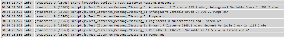

            vielleicht noch ein Ausdruck vom Protokoll
            wenn der Anfangswert in etwa dem Ursprünglichen entspricht ist alles iO, aber wenn sich der Anfangswert geändert hat wird er nicht übernommen

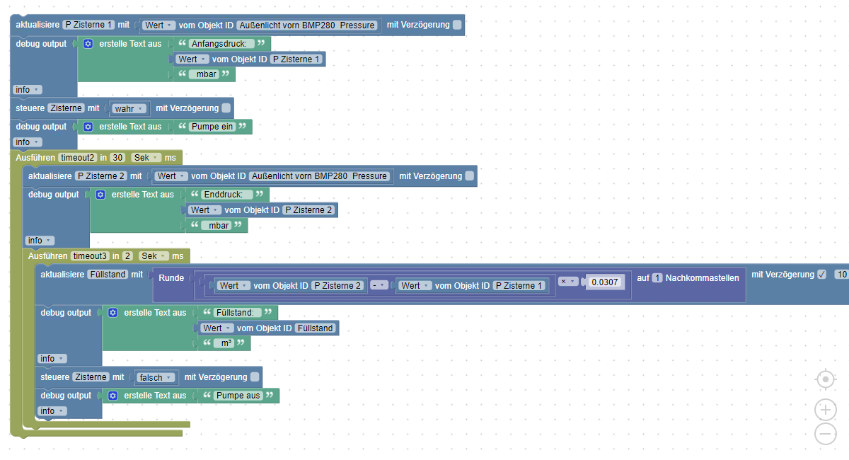

                der Skipt:

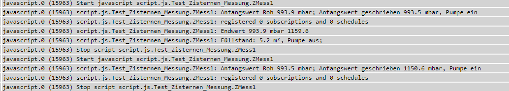

                und die Antwort:
                irgend was ist noch falsch, oder nicht beachtet
                Variable 1 ist am Anfang auf dem richtigen wert, wen er aber rechnen soll (Zeile 7) hat er den von variable 2, also denn falschen.
                habe auch schon Schliefen probiert mit 1 x Wiederholung -> kein Erfolg

                  Homoran Global Moderator Administrators @dd-hans last edited by
                  @dd-hans sagte in Einlesen von Werten und Berechnung:
                  ich bin für Vorschläge dankbar.
                  Du hast keinen STOP TIMEOUT verwendet.
                  Wenn in der Zwischenzeit der Timeout ein weiteres mal gestartet wird, geht gar nichts mehr.
                  Vor jedem Timeout den entsprechenden Stop Timeout setzen, das verhindert so etwas.
