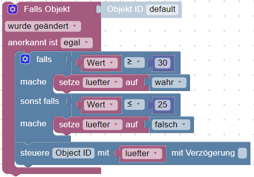

      Hallo nochmal, hab es hinbekommen, dass sich der Lüfter bei einer festgelegten Temperaturen ein und aus schaltet.
      Das Problem ist nun das der sich jetzt dauern ein und ausschaltet. Wie bekomme ich es hin, dass statt genauen 25 Grad eine Zahl genommen wird, wie z. B. zwischen 25-30 Grad ist noch okay, aber sobald wärmer wird, soll der Lüfter angehen bis es wieder unter 25Grad gekühlt wurde. Das sozusagen 5Grad Puffer mit dabei sind?
      Ich komm nicht drauf 😕

        @x3david mach statt sonst ein sonst falls und gib da eine zweite Temperatur ein, zb. 5° niedriger

          Ich bin seit über einer Stunde am Probieren und am Threads durchlesen, wofür das "sonst falls" ist aber verstehen tu ich nur Bahnhof. Was ist der Unterschied zwischen "sonst" und "sonst falls" ? Und in welchem Zusammenhang steht es zueinander? Das Problem ist dass ich die Logik dahinter nicht verstehe 😕

            Burg_Io @x3david last edited by
            @x3david
            Du kannst so einfach weitere Bedingungen hinzufügen
            Wenn Punkt 1 nicht stimmt, dann prüfe Punkt 2 und führe entsprechend die Aufgabe aus, und so weiter
              paul53 @x3david last edited by paul53
              @x3david sagte: Was ist der Unterschied zwischen "sonst" und "sonst falls" ?
              "sonst falls" ist "sonst" mit zusätzlicher Prüfung.
              Beispiel mit Hysterese von 5 K:
                Burg_Io @paul53 last edited by
                eventuell hilft dir schon diese Idee:

                  x3david @Burg_Io last edited by
                  @burg_io
                  Vielen lieben dank! Es funktioniert und dazu habt ihr mir auch noch etwas beigebracht 🙂
