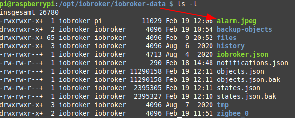

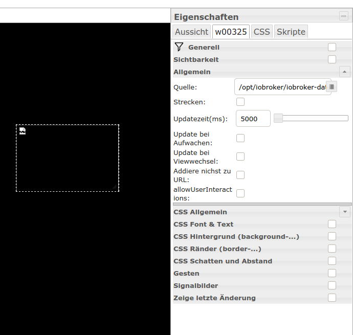

              @arteck Danke für deine Rückmeldung. Ich habe jetzt mal eine Kopie auf der Befehlszeile hier hingelegt:
              /opt/iobroker/iobroker-data/alarm.jpeg
              Wenn ich dann im VIS diesen Pfad angebe, kann er das Bild nicht öffnen:
              Mache ich etwas falsch?

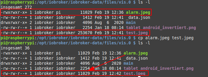

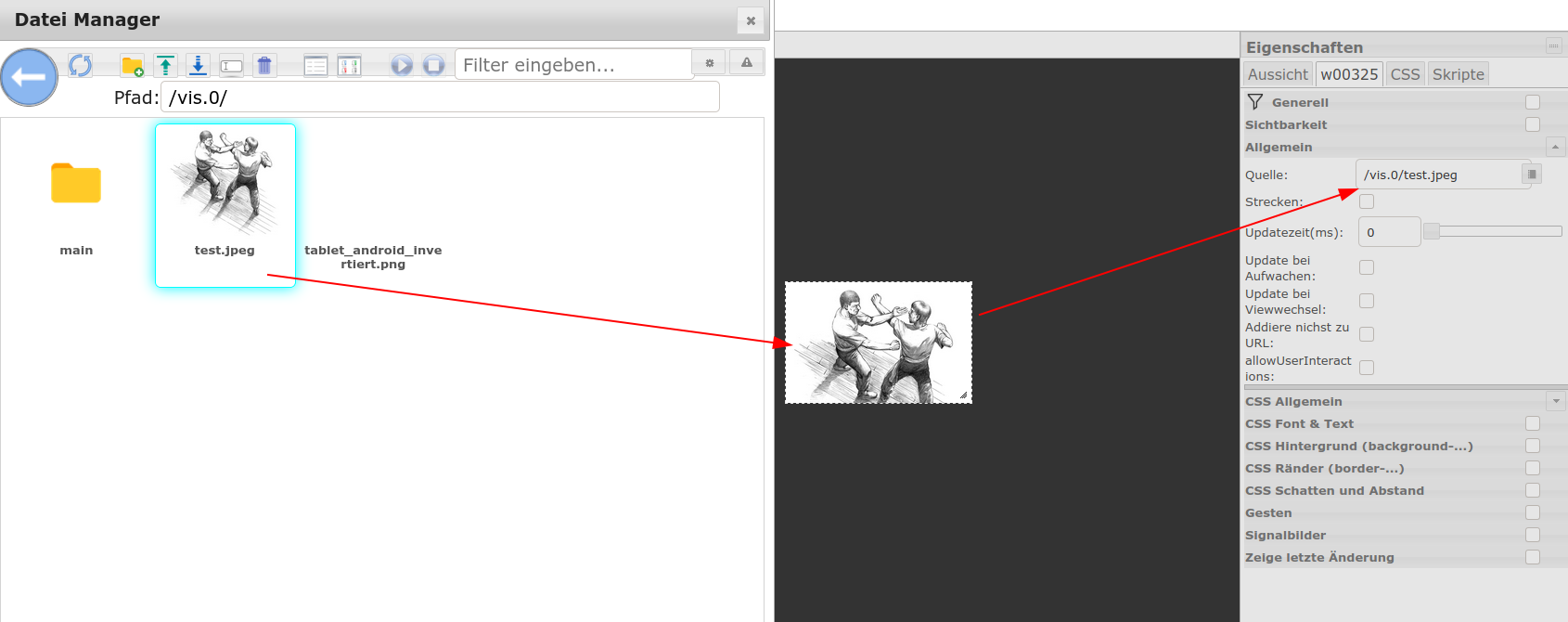

                    Also ich beginne mal ganz brav über den WebUpload eine test.jpeg Datei hochzuladen und anzuzeigen, nichts spektakuläres:
                    Parallel dazu habe ich in GENAU dieses Verzeichnis mal vorbereitend die alarm.jpeg reinkopiert, welche ich gleich zum Überschreiben nutzen werde. Alles per shell, denn so würde es ja auch in der Praxis geschehen. Erste Auffälligkeit ist, dass wenn ihr mein Bild oben anschaut, die alarm.jpeg dort nicht angezeigt wird, weil ich sie nicht aktiv über das Webfrontend reingeladen habe. Das heißt, dass VIS die Datei nunmal so lange auch irgendwie ignoriert, obwohl sie da ist, siehe hier:
                    Im oberen Abschnitt des Auszuges erkennt ihr, dass die test.jpeg (hochgeladen über WebUpload) dort liegt und auch die von mir selbst hinkopierte alarm.jpeg.
                    2 verschiedene Dateien.
                    Dann überschreibe ich die in VIS eingepflegte test.jpeg mit der alarm.jpeg. Auf dem Dateisystem alles schick, ABER:
                    Im VIS bleibt schlichtweg das alte Bild bestehen. Es juckt das VIS einfach nicht. Auch jetzt noch während ich hier schreibe und ich weiß, dass es diese alte Datei gar nicht mehr gibt, bleibt im VIS die alte Bilddatei bestehen. Und genau das ist das Problem, welches ich Eingangs beschriebene habe. Nutzt man den WebUpload nicht, dann ist die Datei gar nicht abrufbar. Nutzt man ihn jedoch, dann ist dieser King-in-the-Ring und die Datei aktualisiert sich auch erst wieder wenn man diese über das WebFrontend neu reinlädt.
                    Ist mein Problem nachvollziehbar? 😄
                      Homoran Global Moderator Administrators @Berzi last edited by
                      @berzi sagte in Lokal abgelegten Snapshot in VIS anzeigen:
                      Wie ich schrieb:
                      Nur Dateien, die von vis registriert wurden, können auch in vis verwendet werden.
                      Nichts was du "an der registrierung vorbei" in das Verzeichnis befördert hast

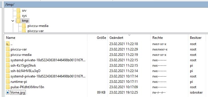

                          • Glasfaser
                            Glasfaser @Berzi last edited by
                            @berzi
                            Hiermit kannst du es direkt von deiner Cam holen und in vis.0 legen .
                            request(
                                url: "http://192.168.178.xxx:88/cgi-bin/CGIProxy.fcgi?cmd=snapPicture2&usr=hxxx&pwd=roadxxxxx",
                                encoding: null,
                              (error, response, body) => {
                                if (!error && body) {
                                  writeFile("vis.0", "/klingelbild/VorneTest.jpg", body);
                            B Yoda ? S 4 Replies Last reply Reply Quote 2
                              Berzi @Glasfaser last edited by
                              @glasfaser Top! Vielen Dank! Genau das behebt das Problem 🙂

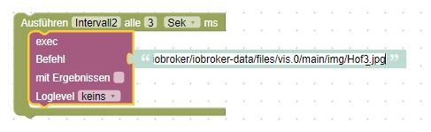

                                • Aber mir fehlt im Skript die Zeit Einstellung wann das Bild geholt wird? Schlimmer aber noch,
                                • Meine IP Kamera (Wansview W6) hat keinen http:// .. Zugang um ein Snapshot zu machen, daher auch der Grund für die Zwischen Speicherung in Vis.0 über diesen weg.
                                Ein Bild von der Kamera kann ich nur über die folgenden URL abgreifen und speichern:
                                ffmpeg -loglevel fatal -i rtsp://user:pwd@192.168.178.xxx:554/live/ch0 -vframes 1 -y -r 1 /opt/iobroker/iobroker-data/files/vis.0/main/img/Hof3.jpg
                                Mit js Skripte komme ich leider nicht klar - bin froh es einigermaßen mit Blocky hinzubekommen 👶

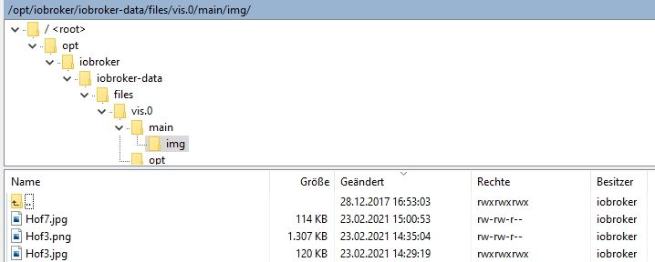

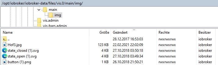

                                Hier liegt mein Bild nun in Vis.0
                                Die Rechte auf die Datei habe ich bereits angepasst:

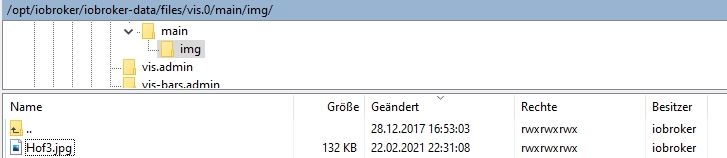

                                Wie man sieht wird das Bild dort nun auch regelmäßig aktualisiert:
                                Wäre Klasse wenn ihr mir dabei auch Helfen könntet.

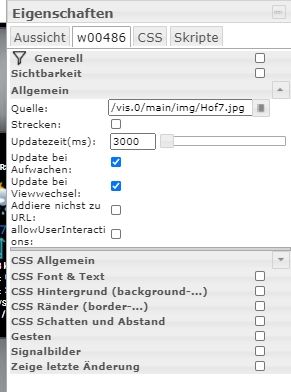

                                        Pfad in Vis:
                                        Bem. nehme ich ein anderes Bild aus dem Vis Ordner wird dieses angezeigt.
                                        /vis.0/main/img/Hof7.jpg
