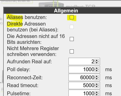

            Die Hexwerte widersprechen eigentlich der Konvention im Modbusadapter.
            Hast du den Haken dort raus !

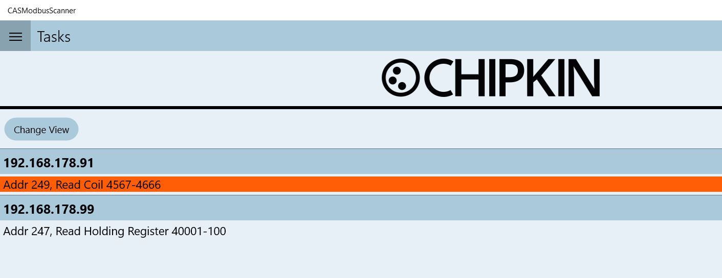

            Mit dem Programm CASModbusscanner kannst ein Gesamtabruf der Register machen.
              Triceratops last edited by
              Ja, ist raus.

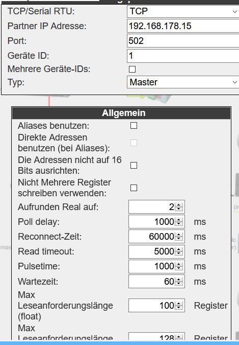

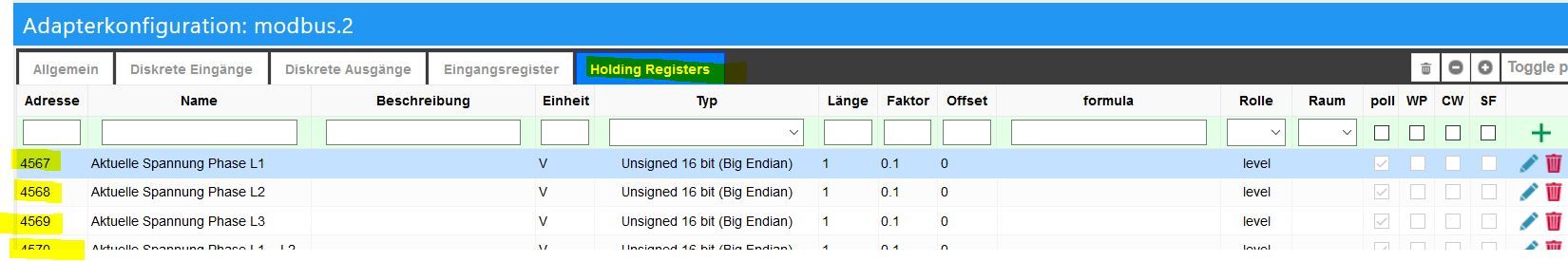

                Zur Info : Die Geräte ID kann bei einigen Modbus Geräten 0 sein !!!
                Du kannst doch den Start-Wert selber eingeben !?
                So ist es bei meinen Abfragen :
