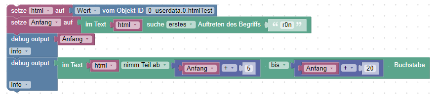

        @ostseeskipper Datei in einen DP schreiben: (hier 0_userdata.0.htmlTest) mit http-request?
        Kannst du auch selber auslesen mit Blockly:
        O 1 Reply Last reply Reply Quote 0
