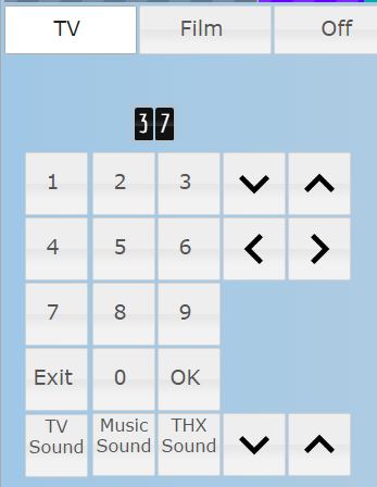

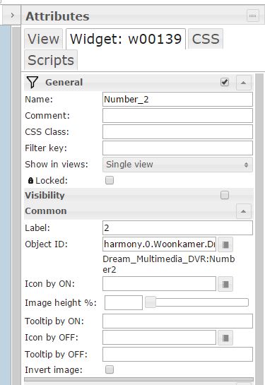

        Toggle muesste gehen so hab ich das auch mit volume up und nummernblock:
        Benutze dazu diesen widget:

          Hey,
          danke für deine Antwort. Leider auch mit duesem Button keine Reaktion.
          EDIT: Jetzt wo ich den Harmony Adaper zum 2 mal Neuinstalliert habe geht es mit allen meiner Buttons.
