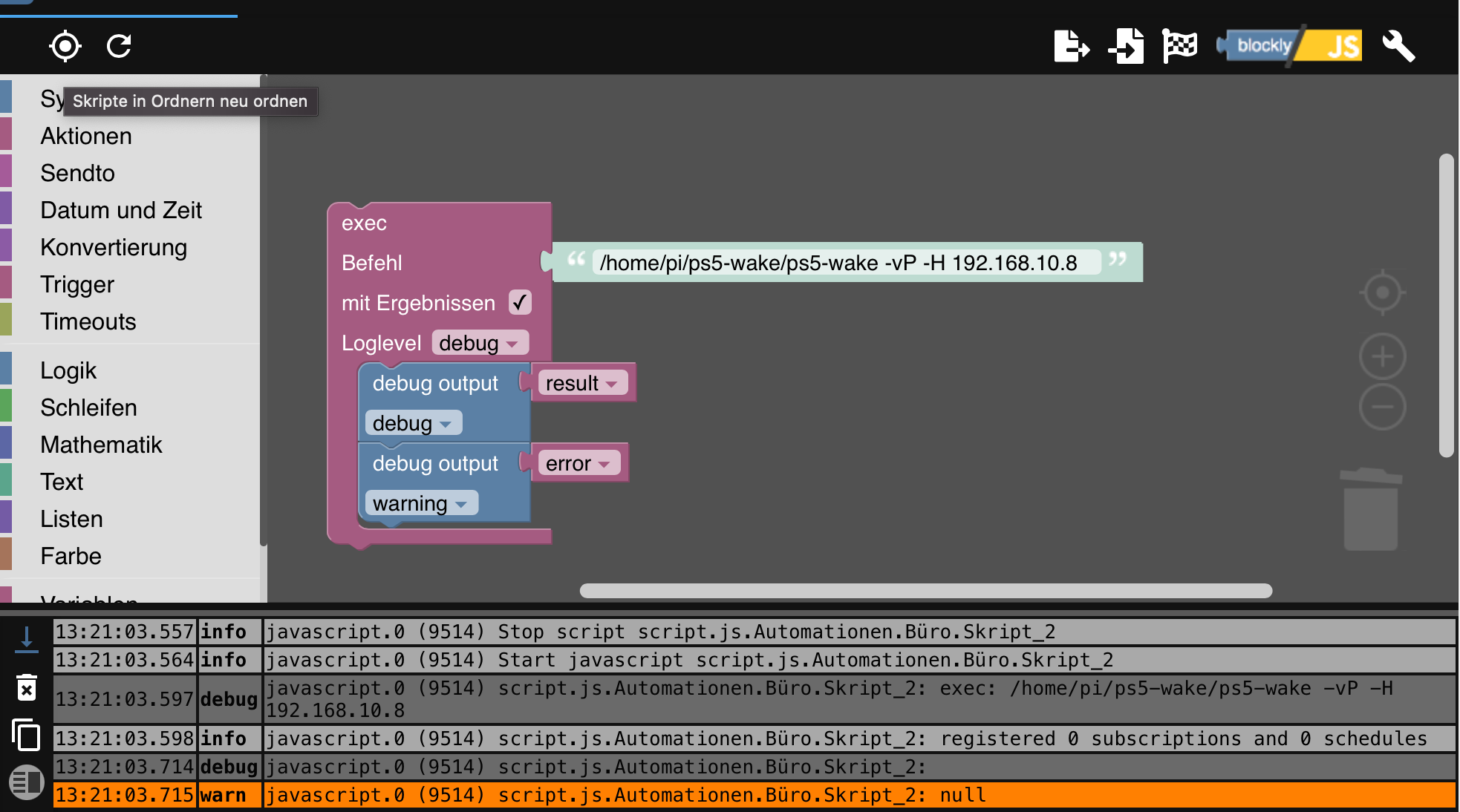

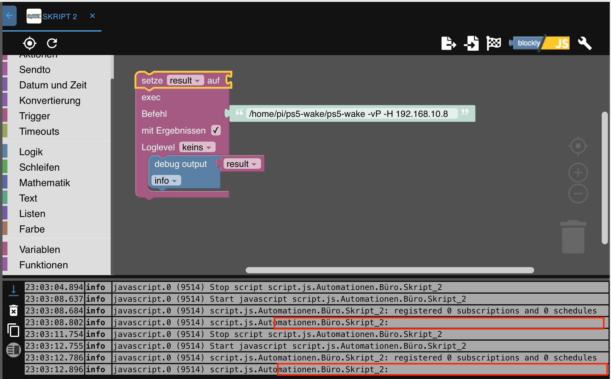

      ich bin mittlerweile etwas am verzweifeln... ich habe folgendes kurzes Blockly Skript mit einem Befehl um den Status meiner PS5 abzufragen. Nun ist aber immer der Output des Befehls leer, aber genau diesen möchte ich ja gerne abfragen. Im Terminal klappt alles wunderbar und ich bekomme den gewünschten Output geliefert.
      Kann mir jemand weiterhelfen?

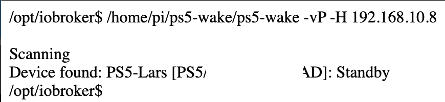

                  @liv-in-sky Im iobroker terminal adapter. Ich kann per Blockly Skript mit einem etwas anderen Befehl auch die PS5 starten lassen. Also wird der Befehl problemlos im Blockly ausgeführt, nur bekomme ich kein Ergebnis raus, mit dem ich weiter arbeiten könnte.
                  Also der zweite Screenshot ist aus dem Terminal Adapter in iobroker. Und der läuft meines Wissens nach auch über den User ioBroker.

                            Hab jetzt mal noch die error Variable mit ins Spiel gebracht. (Siehe Screenshot). Die result Variable bleibt leer und error meldet keine Fehler zurück "null".

                                Im Terminal-Adapter in ioBroker bekomme ich:
                                /opt/iobroker$ /home/pi/ps5-wake/ps5-wake -vP -H 192.168.10.8 | awk ' NR == 3 {print "$1"}'
                                Scanning
                                awk: cannot open == (No such file or directory)
                                Device found: PS5-Lars [PS5/78C881D5C5AD]: Home Screen

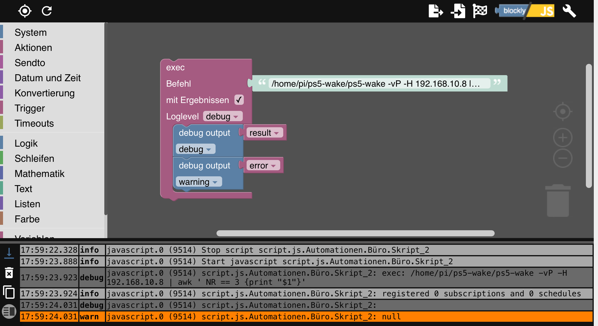

                                Und in Blockly bleibt der Output weiterhin leer:

                                  ich denke das problem ist, dass scanning ... etwas macht und das exec blockly meint, es sei fertig
                                  gib mal - in der console - zum test
                                  dein befehl | grep "Device" | awk '{print $1}'
                                  ein
