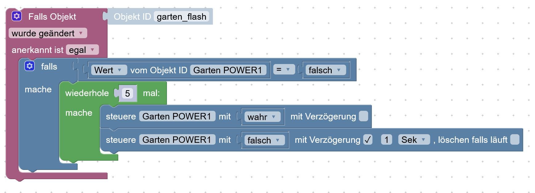

      ich versuche gerade unsere Gartenlampe blinken zu lassen. Leider klappt das wiederholen nicht so recht. Anbei mein Blockly:
      Die Lampe (wenn sie aus ist) geht einmal ein und nach einer Sekunde wieder aus.
      Ich dachte, dass die Inhalte von wiederhole so oft wie definiert wiederholt werden, also 5 mal ein und aus.
      Für eure Unterstützung vorab vielen Dank

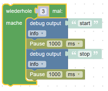

        paul53 @DarkDevil last edited by
        @darkdevil sagte: Ich dachte, dass die Inhalte von wiederhole so oft wie definiert wiederholt werden, also 5 mal ein und aus.
        Ja, aber ohne Verzögerung. Verwende Intervall zusammen mit einer Zählvariablen.

          ente34 last edited by
          @darkdevil

                ente34 @DarkDevil last edited by ente34
                @darkdevil
                Ich denke, das hat Paul gemeint:
                  DarkDevil @ente34 last edited by
                  @ente34 perfekt, so funktioniert es
