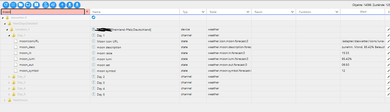

          Das gucke ich mir am Wochenende mal an! Insofern der Adapter dann auch per datenpunkte die led Helligkeit zeitgesteuert ansprechen kann dann hilft es ganz bestimmt.
          Erstmal muss ich eine led Diode mit tasmota zum laufen bekommen. Der Rest ist dann entweder ein blackly oder dieser Adapter.
          Wo kann man denn den Moon raise Adapter einstellen ? Und ist der mit in das Wetter integriert!? Ich finde das bei mir nicht wirklich

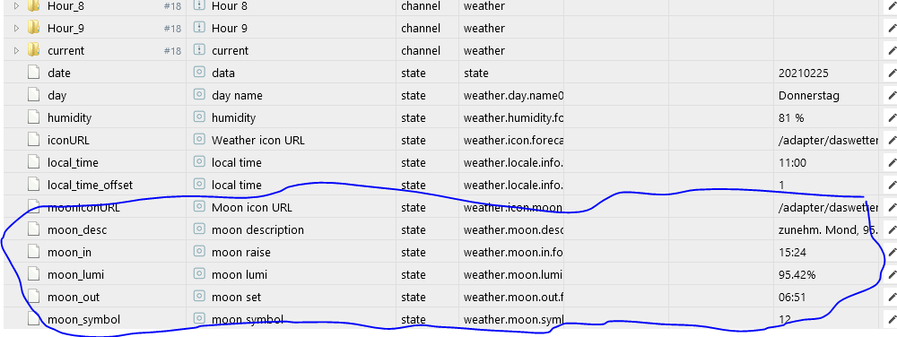

              FredF Most Active Forum Testing @Aphofis last edited by FredF
              @aphofis sagte in Mondlicht (ESP8266,PWM Modul, Tasmota:
              Einfach nach moon bei der Objekt ID filtern:
              Aphofis 1 Reply Last reply Reply Quote 0

                • FredF
                  @aphofis
                  Ich wollte nur zeigen wo die Daten für die Zeiten des Mondes zu finden sind.

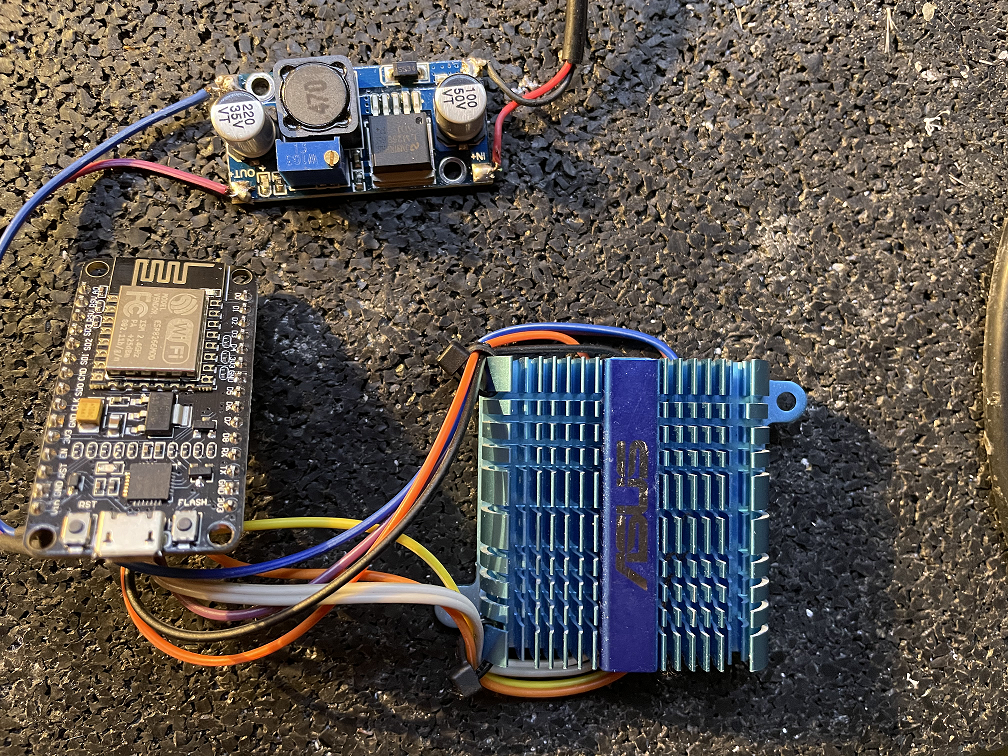

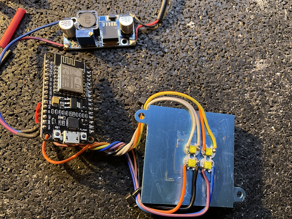

                                • Aphofis
                                  Aphofis @Aphofis last edited by Aphofis
                                  Also 4 Cree Leds direkt am ESP8266 funktioniert.
                                  Die benötigen zwar max 5 volt aber bei 4 Cree Leds die auf 3,3 Volt laufen langt vollkommen für ein Mondlicht.
                                  Mit Power2 kann man das led ein aus schalten und mit Dimmer kann man die Cree LEDs von 0-100 Steuern.
                                  Der Dimmer 0-100 langt vollkommen wenn 0% eingestellt ist sind die LEDs aus und auch Power2 wird auf false gesetzt.
                                  Elektronisch funktioniert das schon!
                                  @paul53 meinst du du kannst mir bei der Steuerung helfen !? 😀

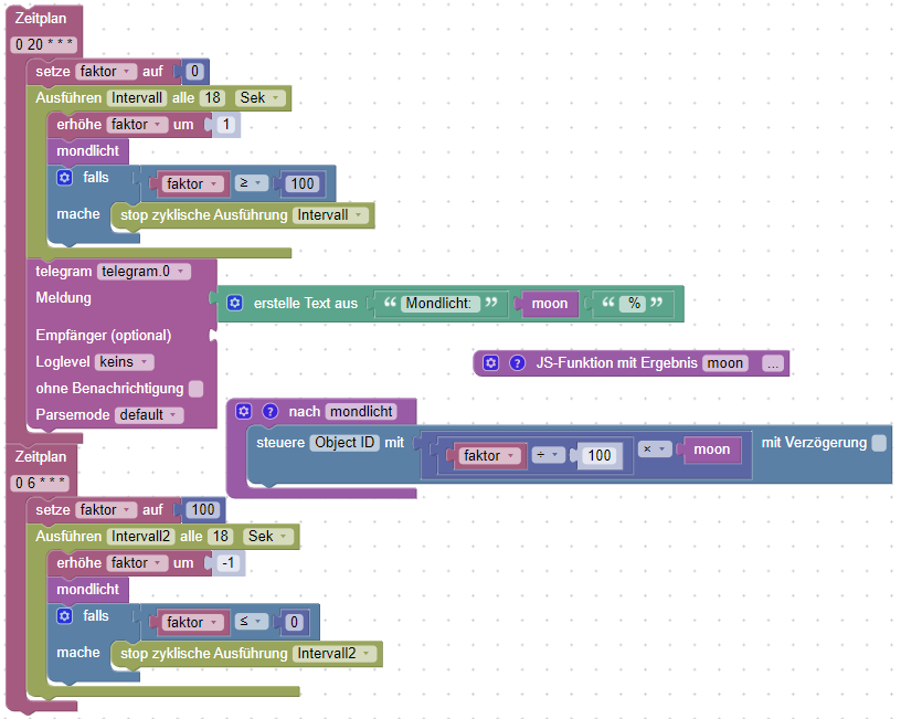

                                      • Aphofis
                                        Aphofis @paul53 last edited by Aphofis
                                        Ist es so korrekt???

                                        Wenn ich das Script zwischendrin neu starte werden die lampen nicht auf die aktuelle Mondlicht Helligkeit gestellt oder kommt das dann erst in der folge nacht ?
                                        Ich hab die Startzeit mal auf die aktuelle Zeit gestellt dann wird per Telegramm ausgegeben 56% die LEDs gehen an udn wie es aussieht werden sie langsam heller . Es scheint alles perfekt zu funktionieren.
                                        Wie kann man bloß sowas wissen.
