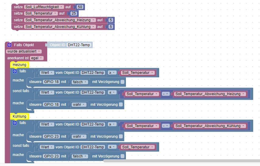

      Guten Abend!
      ich bin gerade dabei ein Script für meinen Reifeschrank zu "schreiben" aber bekomme das Zusammenspiel zwischen der Heizung und der Kühlung einfach nicht hin. Entweder laufen beide gleichzeitig (Was leider sehr kontraproduktiv ist) oder sie gehen gar nicht erst an, wenn sie sollten. Bin schon seit heute Mittag am Rumexperimentieren, aber komme leider nicht drauf, wo ich etwas falsch mache. Ich möchte das, wenn die "Soll Temperatur" auf 25 Grad eingestellt ist, beide ein Spielraum von z.B 5 Grad haben. Bei mir geht die Kühlung sofort an, wenn die Heizung auf die gewollten 25 Grad geheizt hat. Aber ich möchte, dass die Kühlung nur bei 30 Grad angeht und bei 25 Aus. Und die Heizung bei 20 an und bei 25 aus.
      Ich trau mich schon fast gar nicht das Bild von meinem Script hier zu posten, da ich mich wahrscheinlich komplett doof anstelle.
      Bin für jede Hilfe dankbar.
      Mit freundlichen Grüßen
      David
        paul53 @x3david last edited by
        @x3david
        Bei Kühlung: - in + ändern.
        X 1 Reply Last reply Reply Quote 1
        • X
          x3david @paul53 last edited by
          Oh.. da war ja was 🤣
          Danke, es funktioniert.
