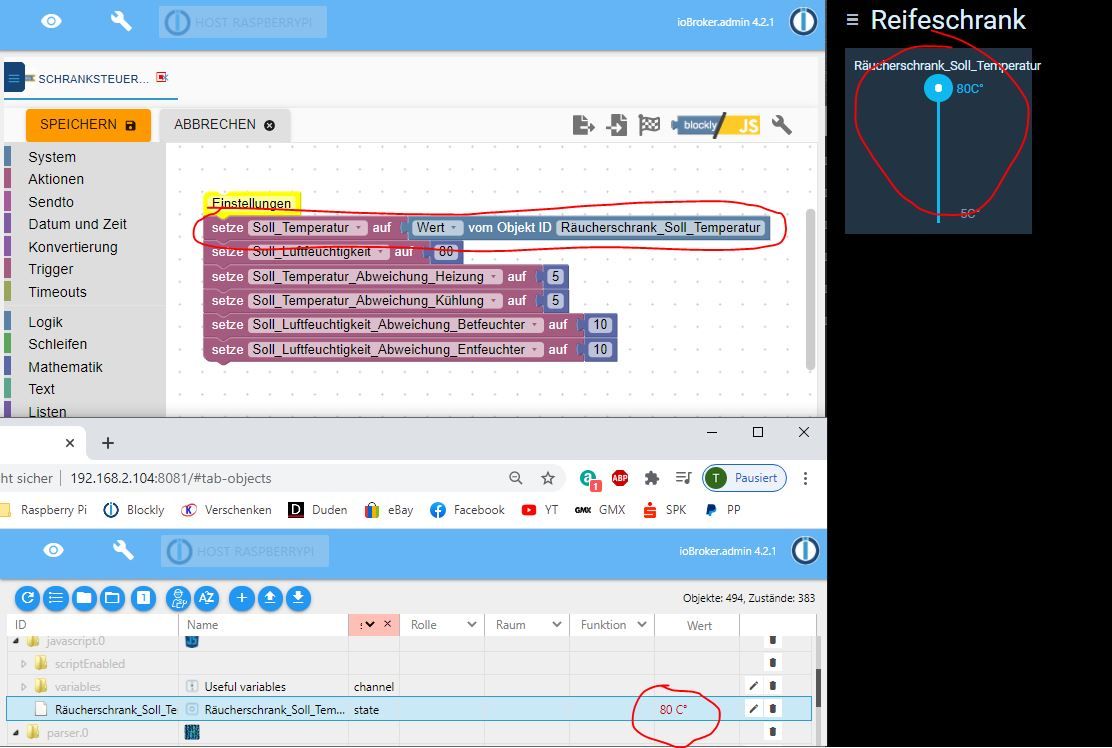

      ich habe einen Datenwert erstellt, damit ich die Temperatur per Schieberegler visualisiert steuern kann. Soweit so gut es funktioniert alles. Mein Problem ist lediglich, das der Datenwert von meinem Script nur einmal nach dem Starten ausgelesen wird. Sobald ich ihn ändere, wird er mir zwar in ioBroker unter den Objekten angezeigt, aber das Script nimmt die Änderung irgendwie nicht an. Ich muss das Script jedes mal beenden und neu Starten, damit der Datenwert übernommen wird, woran kann das liegen?

        Nordischerjung @x3david last edited by
        @x3david moin
        Du musst einen Trigger nehmen und in diesem Trigger dein setze/schreibe/aktualisier aufrufen. Kann dir leider gerade kein Screenshot machen, bin am Handy

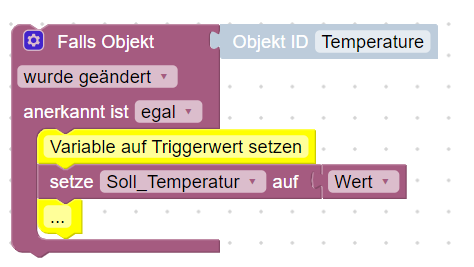

          ente34 last edited by
          @nordischerjung
          Also so:
          X 1 Reply Last reply Reply Quote 1

            x3david @ente34 last edited by
            @ente34 @Nordischerjung
            Danke, es funktioniert! 🙂
