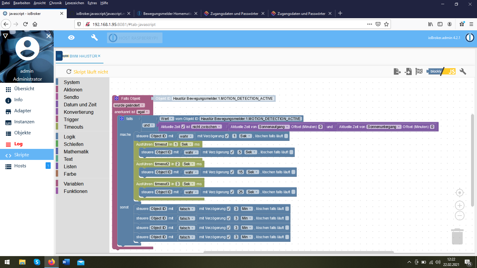

      Hallo, hoffentlich werdet ihr einem blutigen Anfänger weiter helfen, ich habe mir einiges zum Thema angesehen, bekomme es aber nicht umgesetzt.
      Ich scheitere schon am finden der „und“ oder „oder“ Blocks, die bei einigen Lösungen eingebaut sind.
      Des Weiteren tue ich mich sehr schwer, den richtigen Kanal der Objekte auszuwählen, da ich nicht verstehe warum ich was auswählen soll/muss, die iP Objekte bieten ja einiges an Auswahlmöglichkeiten an.

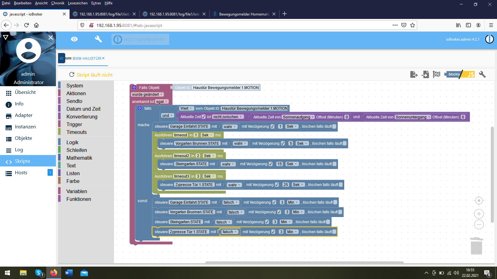

      Mein Ziel ist es, das der Bewegungsmelder verschiedene Lichter, ab Dämmerung, für eine vorgegebene Zeit, einschaltet. Die verschiedenen Lichter hängen an einem 4 Fach HomematicAktor oder sind ZigBee an/aus Aktoren. Erst soll soll bei erkannter Bewegung, ein Licht angehen dann ein zweites und danach ein drittes, halt so wie man den Weg, von der Garage zur Haustür entlang geht. Zum Schluss soll nach einer definierten Zeit alles gleichzeitig aus gehen.
      Klingt sehr Banal, ich bekomme es aber einfach nicht hin.
      Freuen würde ich mich über einen funktionierende Skript, mit einer Erklärung, wo ich welchen Block einbaue, was ich bei den Objekten auswählen muss und bei jedem Schritt vor allem WARUM. Wenn sich jemand die Zeit nehmen würde und mich Schritt für Schritt zum Ziel führen könnte, wäre ich sehr dankbar.
        Sinnvoller wäre es, wenn du uns deinen bisherigen Versuch zeigst, damit wir dir besser helfen können, deine Denkweise zu optimieren

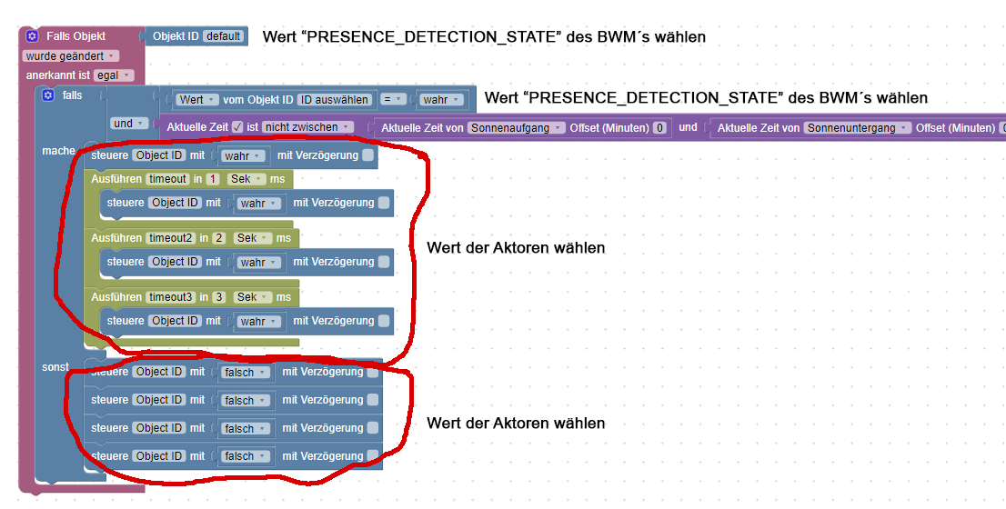

                    @real69er
                    Hier mal ein kleines Bsp zu deinem Problem.
                    Es muss der BWM auslösen und die Tageszeit ist nach Sonnenuntergang, werden nach und nach die einzelnen Aktoren angesteuert. Schaltet der Wert des BWM´s wieder auf false gehen die Aktoren aus. Hier kannst du aber auch den "Auführen"-Blockly nutzen und nacheinander die Aktoren abschalten. Hoffe es hilft ein wenig
                      real69er @Burg_Io last edited by

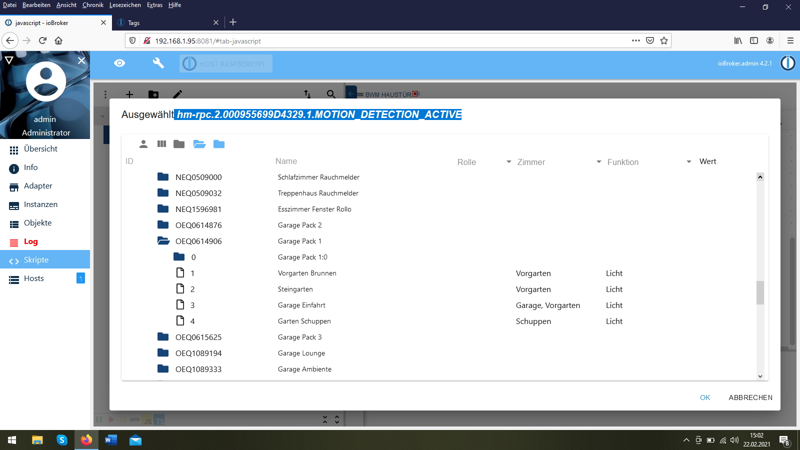

                      @burg_io Hallo danke für deine Antwort, ich hab das jetzt mal genauso nachgebaut aber
                      den von dir angegebenen Wert presence_detection_state wird mir nicht angezeigt
                      und ich kann bei "steuere" keinen der gewünschten Objekte einfügen, wo könnten meine Fehler liegen

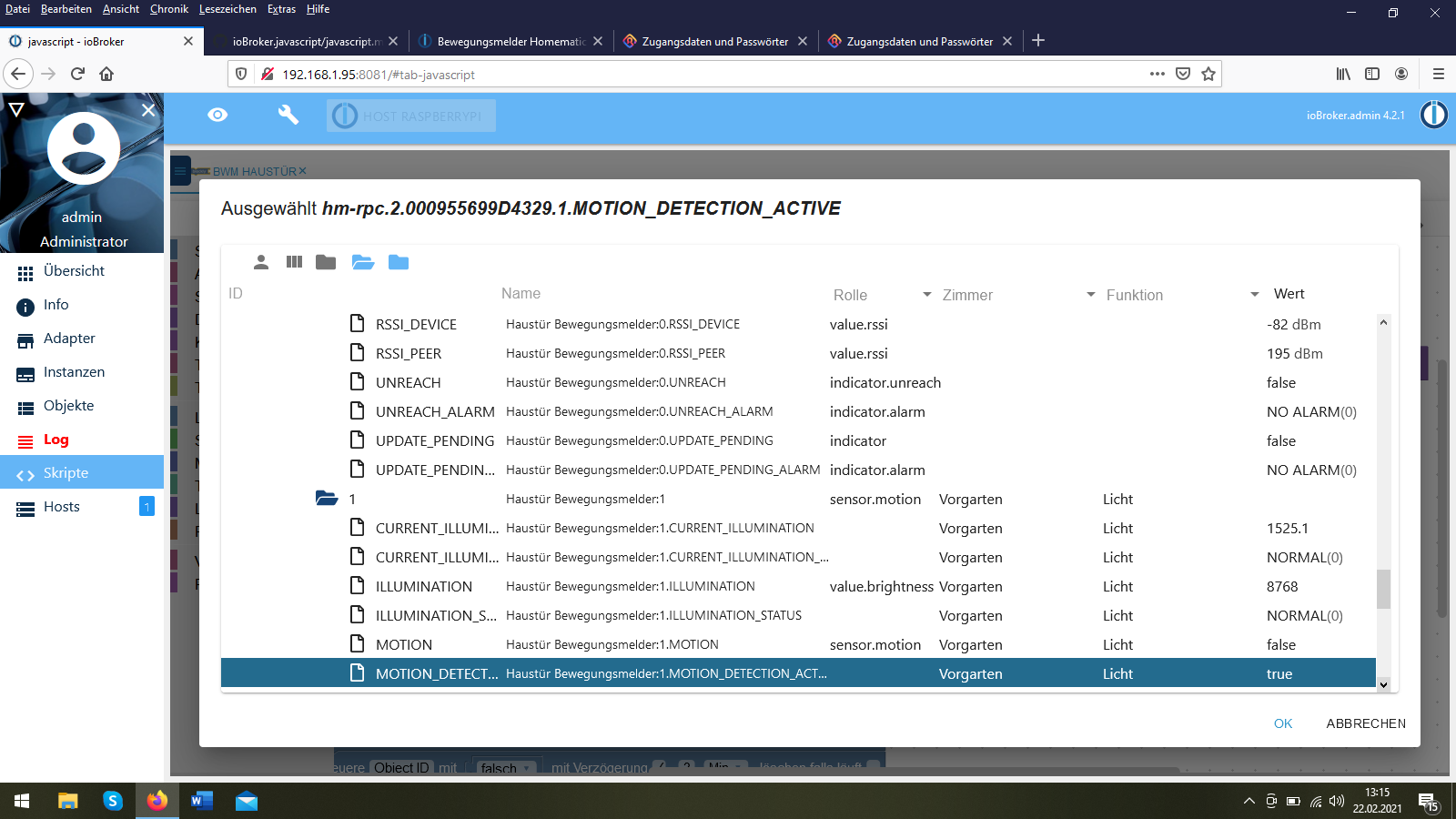

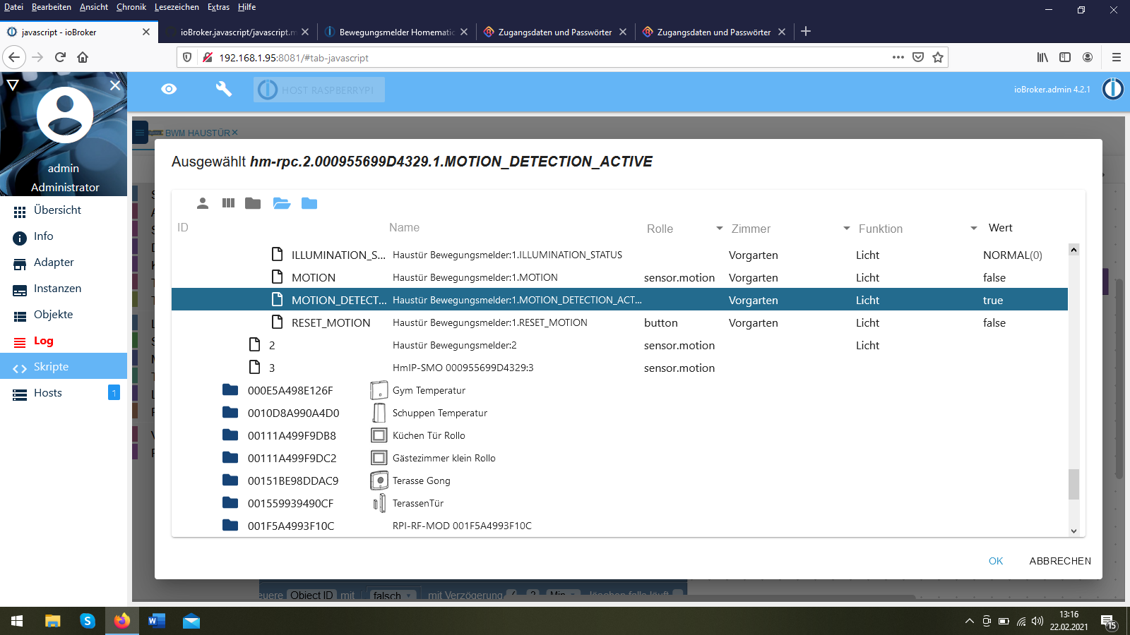

                            @real69er sagte in Bewegungsmelder Homematic iP:
                            also der Bewegungsmelder ist homematic ip Bewegungsmelder aussen
                            Aber der State ist doch ...motion, nicht active, oder?
                            active ist die Einstellung, ob Bewegung überhaupt detektiert werden soll.

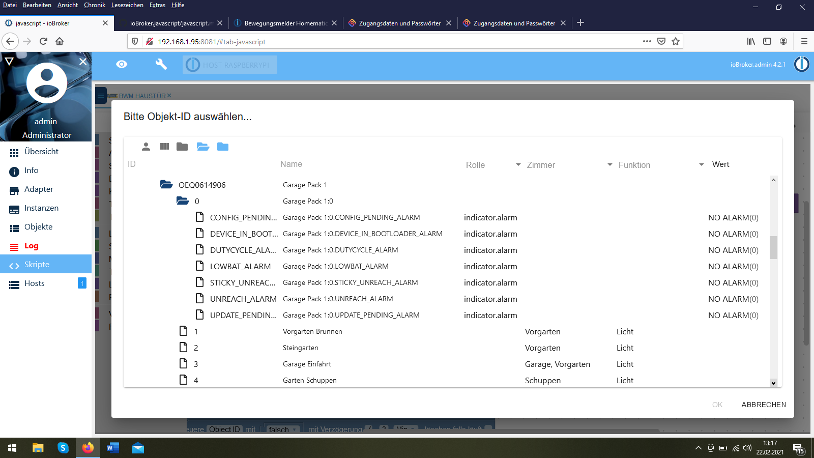

                            liegen auf einem homematik 4 fach Aktor hutschienenmontage
                            Hier das gleiche:
                            du brauchst einen State mit namen STATE unter 1-4
                            mit kopieren bekomme ich es nicht hin,
                            wie willst du das kopieren?
                            Du muss einen sinnvollen Datenpunkt, der auch beschreibbar ist auswählen und OK anklicken (oder Doppelklicken
                              real69er @Homoran last edited by
                              es wird mir aber kein STATE zur Auswahl angeboten
                                Homoran Global Moderator Administrators @real69er last edited by
                                deswegen solltest du mir es ja zeigen 😉

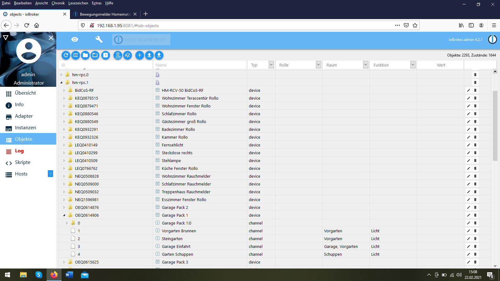

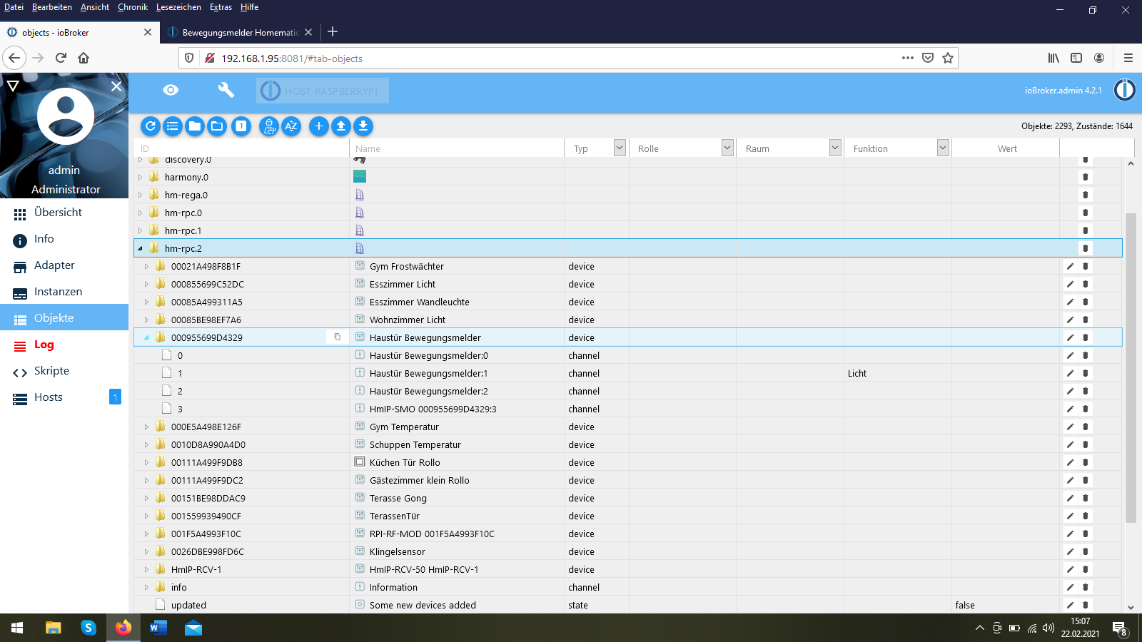

                                Der muss in den Verzeichnissen 1-4 liegen.
                                Wie sieht denn deine Struktur dazu (Seite Objekte) aus?

                                  ok ich schwör das mir heute morgen die Anzeigen von oben gezeigt wurden, nach dem anklicken von Objekt ID
                                  wenn ich es jetzt anklicke kommt folgendes beim BWM:
                                  und folgendes beim 4 fach Aktor
                                  Die Auswahl von dem Post vorher kommt jetzt nicht mehr ?
                                    Homoran Global Moderator Administrators @real69er last edited by Homoran
                                    @real69er Das wichtige sind die letzten beiden Screenshots.
                                    Da sind die notwendigen states gar nicht in den Objekten, dann kann man die in Blockly natürlich auch gar nicht auswählen.

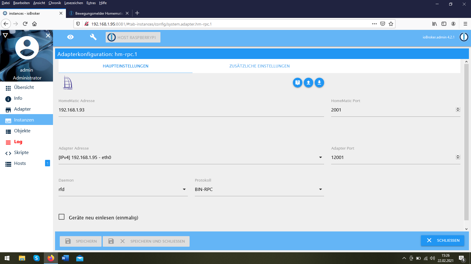

                                    Bitte Screenshots von den Einstellungen des hm-rpc.1 und 2 (alle Reiter!!)

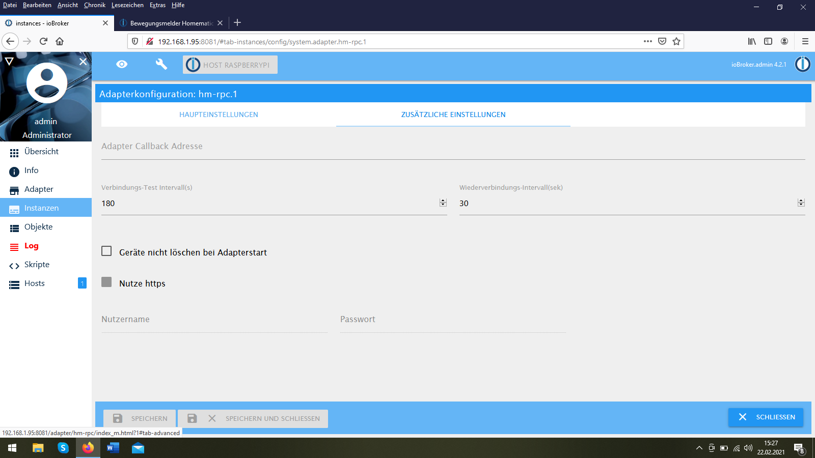

                                        @real69er
                                        bei hm-rpc.1 bitte auf XML-RPC umstellen
                                        bei hm-rpc.2 bitte mal Haken bei "...neu einlesen" setzen und speichern.
                                        Danach im log nachsehen, ob da Fehler sind
                                        Warum hast du diese Werte unter Adapter Port?
                                        Wo läuft dein ioBroker?

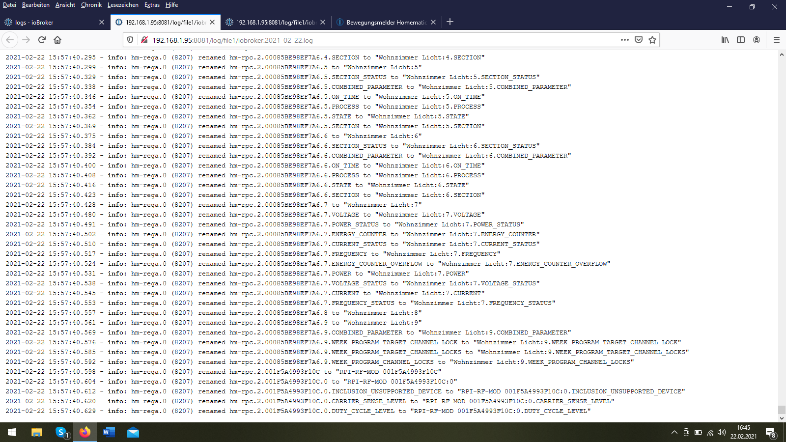

                                          hab beides gemacht,
                                          Fehler kann ich keine erkennen
                                            Auch keine Besserung?

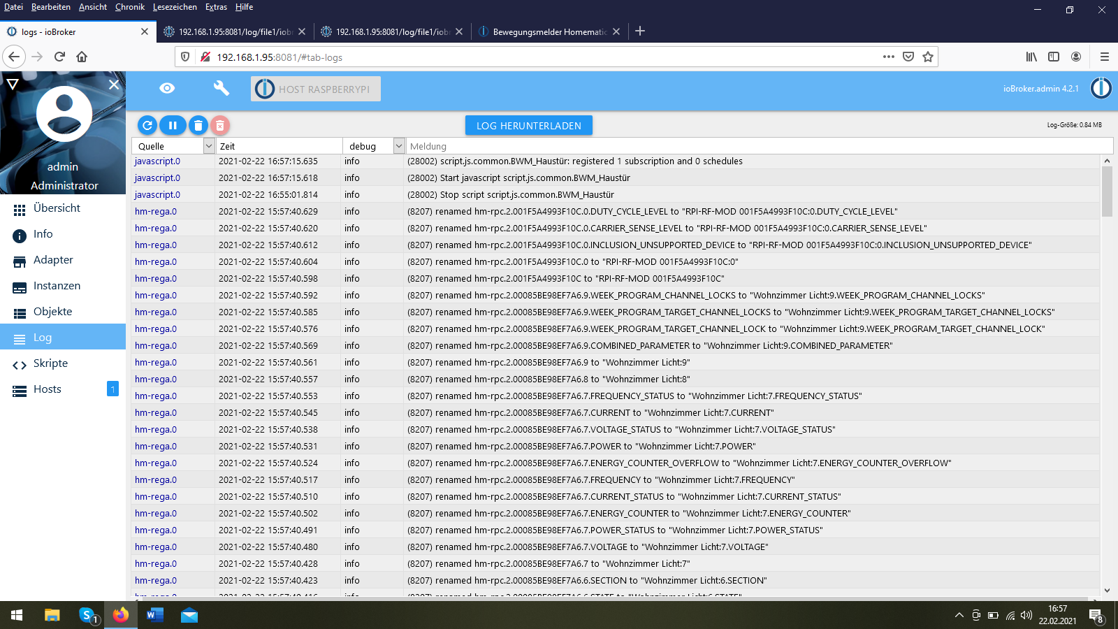

                                            Wäre trotzdem schön, wenn du uns das log zeigen würdest, als Text in Code-tags
                                            Vielleicht hat ja deine
                                            Raspberrymatic
                                            noch eine Verbindungsaversion
