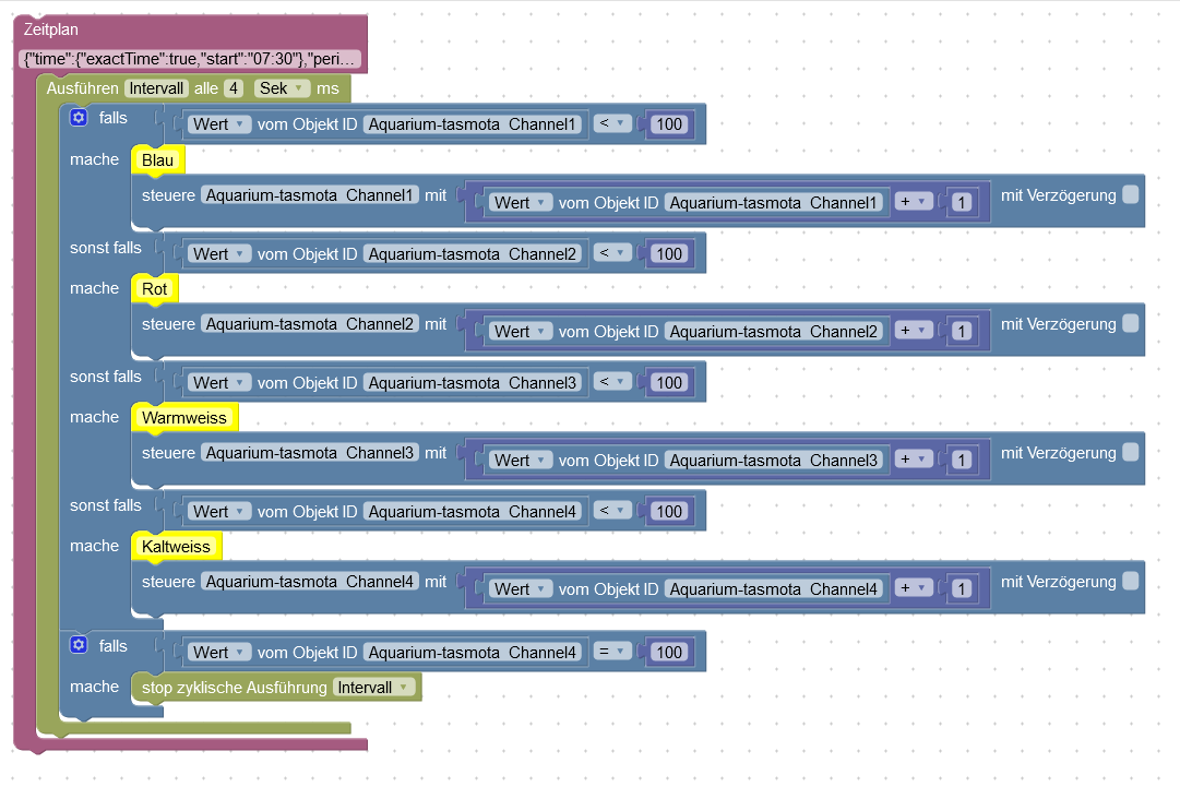

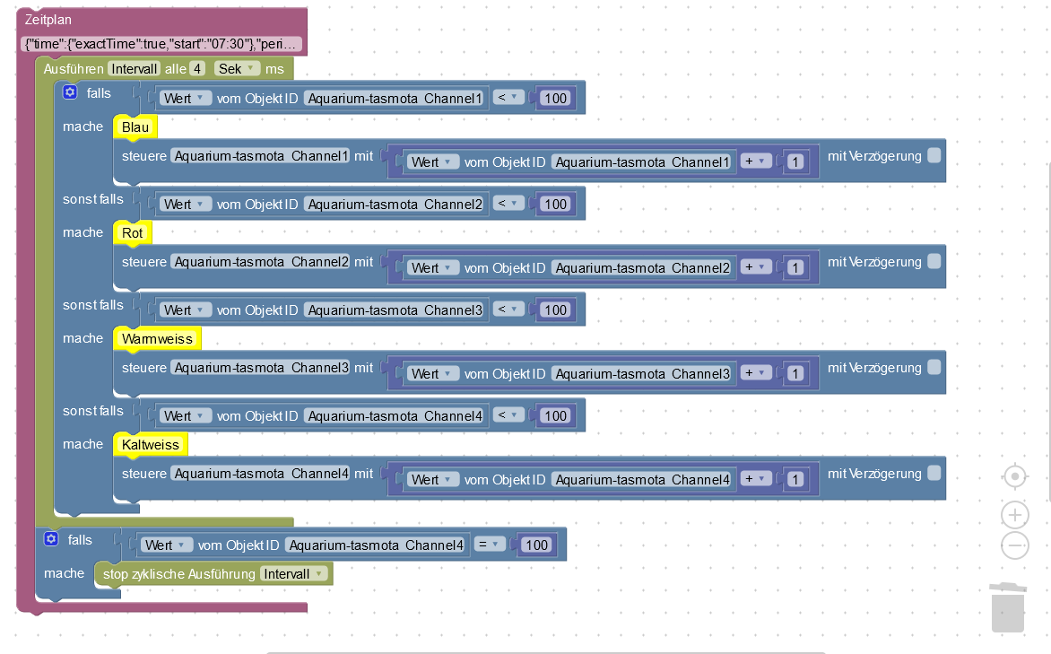

      ich habe da ein Problem mit meiner Sonnenaufgangs und Sonnenuntergangssteuerung via Blockly.
      Ich steuere über den Sonoffadapter mein NodeMCU welcher mit Tasmota bespielt ist, um per PWM meine LED-Aquariumbeleuchtung hoch und runter zu dimmen (Sonnenaufgangs- und untergangssimulation). Die Dimmung Funktioniert perfekt, jedoch läuft meine Intervallsteuerung nicht wirklich.
      Ich füge euch mal Bilder von den Skripten bei.
      Zu meinem vorhaben:
      Es soll beim Sonnenaufgang erst Blau auf 100 hoch fahren, dann Rot, dann Warmweiss und danach Kaltweiss.
      Funktioniert soweit auchsehr gut, jedoch beendet sich der Intervall nie. Er läuft den ganzen Tag und sobald der Sonnenuntergang anfängt, arbeitet das Sonnenaufgangsskript dagegen heul
      Der Sonnenuntergang funktioniert in umgekehrter Reihenfolge genauso gut, bis auf dass gestern Blau gar nicht gedimmt hat und auf 100 stehen geblieben ist.
      Hier die Bilder:
      Sonnenaufgang
      Sonnenuntergang:
      Ich denke für euch ist dass eine Kleinigkeit, aber ich verzweifel momentan da dies meine erste Intervallsteuerung ist !!! 😢
      Vielen Dank vorab und einen wunderschönen Sonntag 😉

        Asgothian Developer @denis.wodtke last edited by
        @denis-wodtke die Lösung zum beenden ist einfach. Der falls Baustein mit dem stop Intervall muss als 5. sonst-falls Baustein in das Intervall mit hinein.
        A.
          denis.wodtke @Asgothian last edited by
          @asgothian Danke erstmal, also ungefär so?
